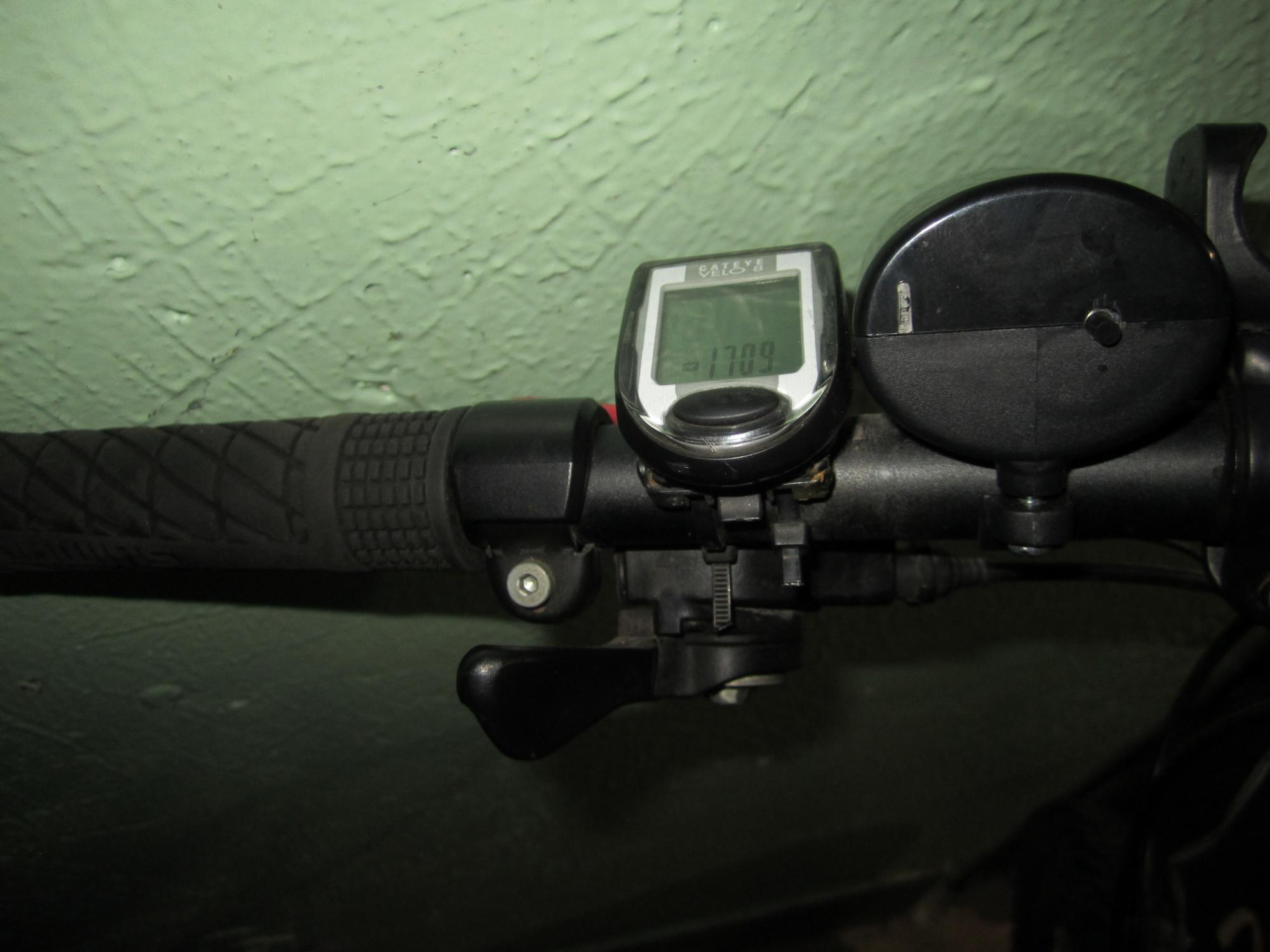

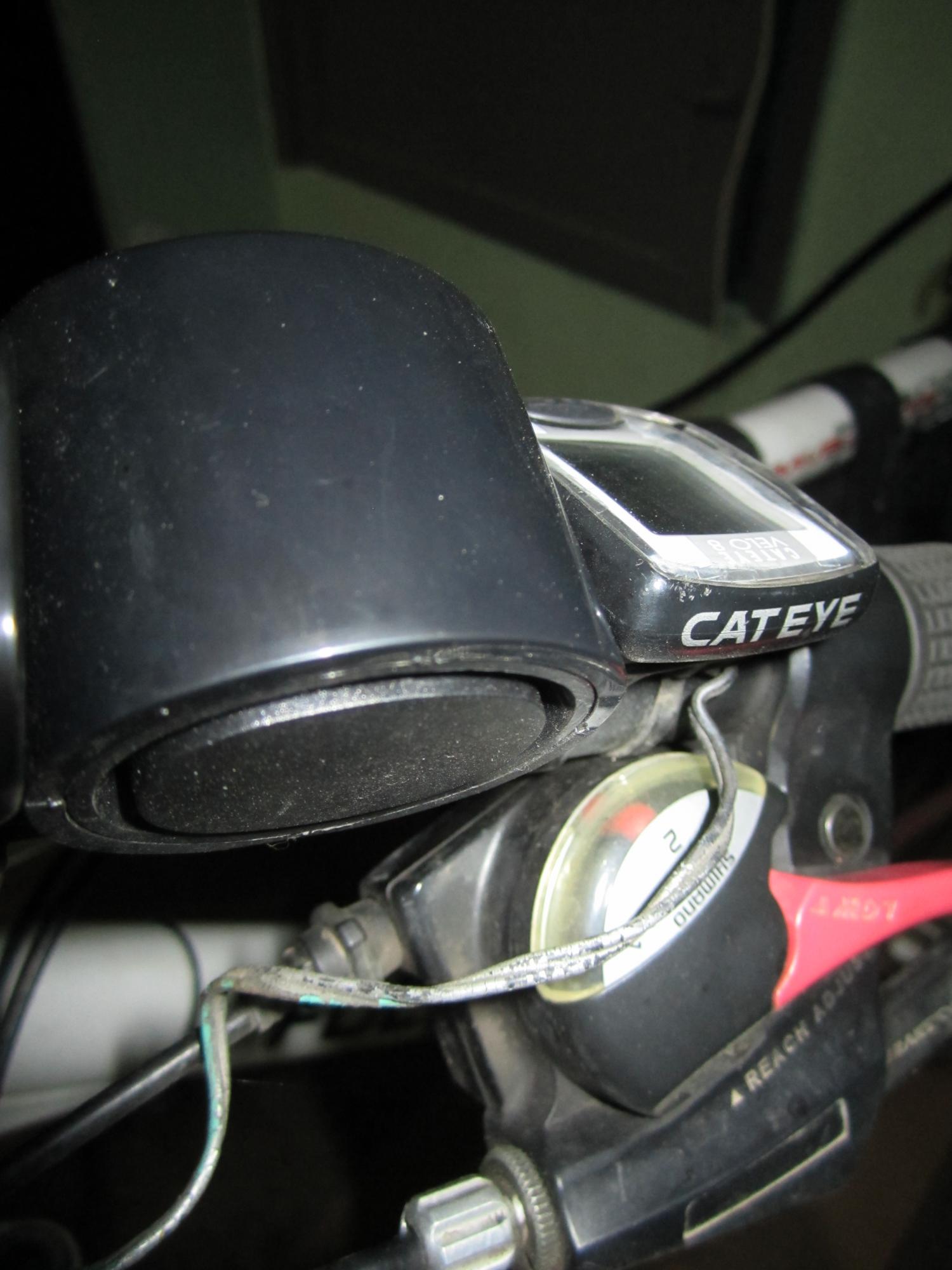

В свое время поставил себе такой гудок на 36в. Но потом перевел свой е-вел на более высокое напряжение. Новый акк в максимуме дает до 50в. Боюсь теперь попалить свой гудок на 36 в. Посоветуйте схемку отрезания напряжения с внятными номиналами деталей. В радиотехнике не сильно силен. Понять и спаять схему смогу легко, а вот разработать и сообразить какие лучше детали купить -- это не обо мне. Если верить описанию гудка, то он жрет ток 0,3А. Я не измерял, но велик реагировал на пуск гудка весьма заметно. Похоже напряжение заметно проседало в момент работы гудка. В тот момент у меня был акк 10s4p на Samsung ICR-18650-30B 3000mAh.

[user]GrOrc[/user], нечему там гореть. Пробуйте как есть. Если будет заедать, и не получится отрегулировать - тогда думайте дальше.
GrOrc
Об этом можно ли поподробнее? Почему это там нечему гореть? Разве там не магнитная катушка с тонким проводом в обмотках? Или там другой принцип?
Фишка еще в том, что я хотел бы поставить по этой схеме переменный резистор для регулировки громкости. Я то орет этот гудок не слабо. В ТТХ заявлены 100дБ. Уши и нервы рвет прилично.
Я брал гудок аналогичный на 48в. потом поменял акум на 72 вольта. Проверил  - работает без проблем. Разве что тон звука чуть повыше стал ;)
[user]GrOrc[/user]Касательно вот таких гудков:
Они бывают на разное напряжение от 12 до 60В.
Я тестил как они работают от повышенного напряжения, если 36В запитать от напр. 54В, то нормально, ... потребляемый ток растет в 1,5 раза, громкость тоже растет.
Но значительно превышать порог,  я бы не стал, перегреется и сгорит - нафиг.
Езжу с таким же 36 v сигналом, питается от новой батареи, 60 v. На сигнале, сзади, есть винтик М3, им можно слегка менять громкость и тон сигнала.
