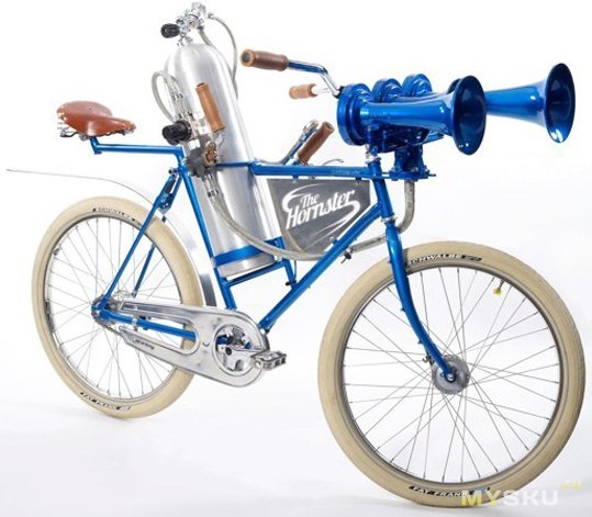

SHURENS2
Cовершенно справедливо. На автомобиль - автомобильный, на мотоцикл - мотоциклетный, на велосипед - велосипедный. В сети гуляло видео - там паренёк от линкора сигнал приделал, прохожих мгновенно инфаркт хватал. Вот вам хороший сигнал , с намёком на солидность, у самого такой стоит.
