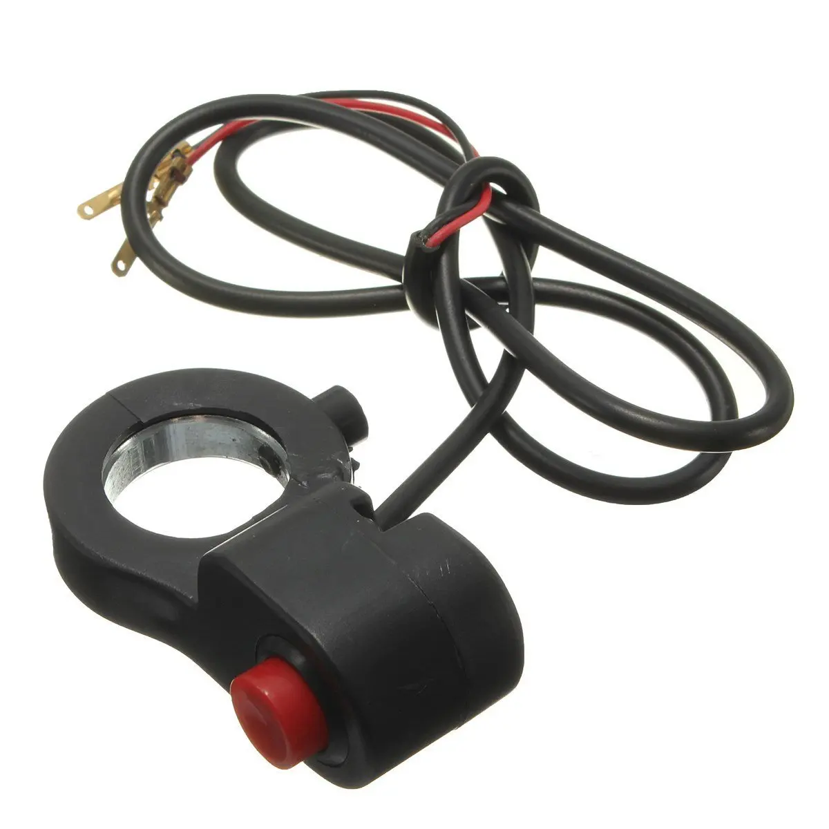

Цитата: илс от 21 Апр. 2019 в 19:51К тому же кнопкой можно точнее дозировать время вкл. сигнала.  B-)
Да, совсем короткое нажатие не даст разораться сигналу во всю Ивановскую . С реле это затруднительно.
newsky526
Это самое правильное решение. Зачем вам усложнять электрику на вело?
Нажатие кнопки с реле и без него,ничем не отличается,в плане дозирования времени гудения. А вот контакты кнопки ,не будут обгорать. Я в первую очередь имею в виду ,настоящие сигналы ,а не всякую пьезохрень.
Миникрошка 4 витка
А что вы понимаете под настоящим сигналом? На этой странице речь шла только  классических безрупорных электромагнитых сигналах.
По мощности, с ориентацией на мото и скутеры.
Я уже указывал выше ток гудка на 48В. Это всего 0,3А...какое  там обгорание, нафиг?
У меня стоит самая дрищавая копка, уже много лет. Ничего там не обгорает, все работает, как часы.  :hello:

newsky526
Цитата: илс от 22 Апр. 2019 в 12:40обычную кнопку для коммутации. Все было норм,
А вы разберите ту кнопку,где было норм,думаю что контакты будут не в лучшем виде.
