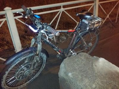

Здравствуйте. Подскажите при подаче напряжения ручкой "газа" работает рывками, начинает дергаться с характерным гудящим звуком. Загорается светодиод на ручке и на экране показывает ошибку 9 communication failure = сбой связи по нашему. МР4 переднее. В чем может быть проблема? В ручке? проводе? контроллере? Куда рыть? Комплект свежий ноябрь 2014
alayf78
Дергается с места,или после набора скорости тоже не едет? на холостых оборотах работает нормально?
FlashRPA
[user]alayf78[/user], дергается на месте при упоре колеса в пол,но не срывается вперёд как было ранее - тарахтит вообщем в мотор колесе. Сейчас попробовал оторвать от пола и в холостую кое как постепенно набирает скорость, как вроде проветривается  и постепенно и шум исчезает т.е нормализуется, упер колесо в пол тоже вроде оживает и начинает срывать в движ. уже с меньшим трокотом. Так же заметил что в начеле пути всегда так барахит (помогаю педалями) потом вроде нормализуется, после простоя опять ведёт себя вышеописанно неисправно

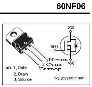

проверь без питания МК легко крутится или нет, если нет то пробит полевик в одной из фаз или нескольких фазах, продзвони сток-исток, КЗ быть не должно. Вот рисунок для примера.
также можешь подключить потом батарею напрямую без БМС для проверки, что бы исключить его.
FlashRPA
Без питания колесо легко крутиться, при подаче питания гораздо тяжелее как вроде магнититься  там, при резкой попыткой раскрутить срывается и крутиться легко как без питания потом снова уходит в тяжёлый ход на БК тем временем выскакивает ошибка №5 (индикатор батареи в ноль) потом в исходную ошибку№9..
БМС я так понял замурована в батарею (я надеюсь) поэтому подключить без бмс не имею возможности, на выходе только два провода плюсминус.
Я так понял что накрылись транзисторы почему то :~-( Почему?. Придётся снимать колесо для их прозвонки, как до них добраться что то на контроллере я их не вижу http://goldenmotor.ru/zapchasti/controller-mp3-smp/. Контроллеры МР3 и МР4 идентичны?

Было в моменте Дропауты усилил т.к заметил что стало их разгибать и ось чуть провернулась с проводом  думаю из за слишком малого растояния проушины сверху 7ми мм пластин
http://shot.qip.ru/00Kv7N-5zuH5XILC/ http://shot.qip.ru/00Kv7N-5zuH5XILD/ http://shot.qip.ru/00Kv7N-6zuH5XILE/
http://shot.qip.ru/00Kv7N-5zuH5XILF/ http://shot.qip.ru/00Kv7N-5zuH5XILG/ http://shot.qip.ru/00Kv7N-6zuH5XILH/
Так стало надёжно ... Но.. Если лёг (скорее всего) контроллер то остаётся вопрос почему и можно ли его вернуть/починить по гарантии?

Судя по тем фото,что размещены у продавца про гарантию можно забыть :kidding:
прежний хозяин даже перед продажей не удосужился велосипед помыть,как можно вообще такое выставлять,все заляпано химически агрессивными говнами :neg:
Теперь причина очевидна,это коррозия мотора и скорее всего соленая вода,или налет соли закорачивает холлы и сбивает контроллер с толку.
вам нужно вскрывать мотор и чистить его самостоятельно,при необходимости заменить холлы,поврежденные реагентами :pardon:

Мне он таким и пришёл :facepalm:, ну да ладно -помыл всё везде, проехал 100 км и он лёг, сразу так себя не вёл, но по ощущениям как вроде что то постепенно в контроллере умирало :ireful: перед крахо кряхтел но ехал. Завтра попробую вскрыть мотор, как это только аккуратно сделать может есть ссылка? Так не хотелось = всё так надёжно замостырил  :sorry:
alayf78
Аккуратно отверните крышку контроллера(это судя по всему будет сделать непросто) и затем снимите контроллер. он сам залит силиконом,и судя по всему живой. а вот провода,которые к нему идут нужно внимательно осмотреть на предмет белого соляного налета. если там визуально все впорядке,нужно прикрутить контроллер на место.
далее следует открутить винты крышек и вскрыв мотор осмотреть статор. при необходимости удалить ржавчину ,осмотреть выводы датчиков холла,протереть спиртом . потом закрыть мотор,и проверить на работоспособность. если все заработало-открываем снова,смазываем подшипники,покрываем статор и ротор защитным лаком,и как просохнет-можно уже собрать начистовую ;-)
