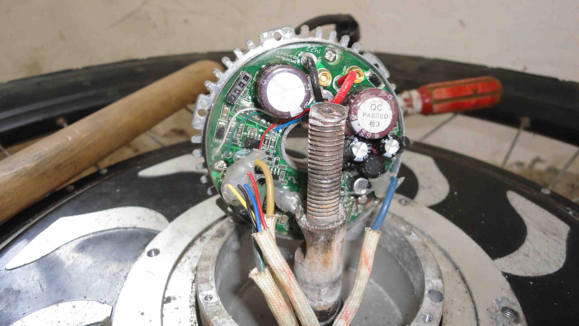

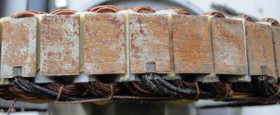

Разобрал мотор, контроллер вроде в порядке, на роторе и статоре значительные окислы и ржа, так же в райнне датчиков холла.
Датчики проверил - напряжение меняется, следовательно рабочие, всё почистил, сейчас хочу всё лаком покрыть, подшипники промазал.

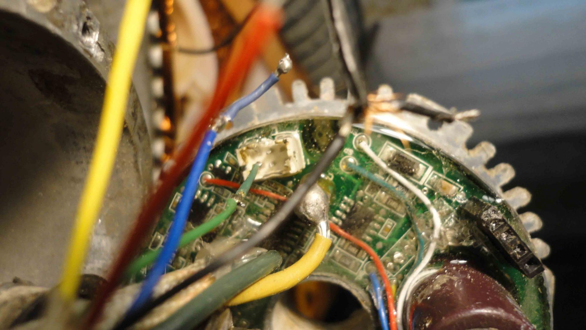

И главный вопрос -кто подскажет как правильно припаять 5 проводов с холлов на колодку контроллера, а то там силиконом всё было залито при попытке запитаться для проверки вырвал 4 из пяти ?

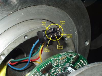

solov
вроде нужно так для мр3
goldenmotor.ru
Вот так бывает если мыть со шланги мотор-колёса.... :ireful:
В Magic Pie-4 распайка проводов другая, в отличие от МР-3.
FlashRPA
[user]goldenmotor.ru[/user],  так какая там распайка?? есть данные, схема?

Зелёный остался, от него и плясать.
Шесть контактов в два ряда. Первый и третий, плюс и земля. Подключаете и смотрите где плюс.
Остальное только два варианта. Правильный и не правильный.

[user]Jeca[/user], по распайке думаю [user]goldenmotor.ru[/user], прав т.к зелёный у меня остался на 5й иголке, красный помнится был на 1й чёрный или на 6й или же на 3й..
Сейчас припаял =ошибка та же очень греется крайний резистор, ошибка на экране та же и батарею стал показывать в ноль,  но заряжена
Может надо в статор всё засунуть уже и не знаю что за дела...

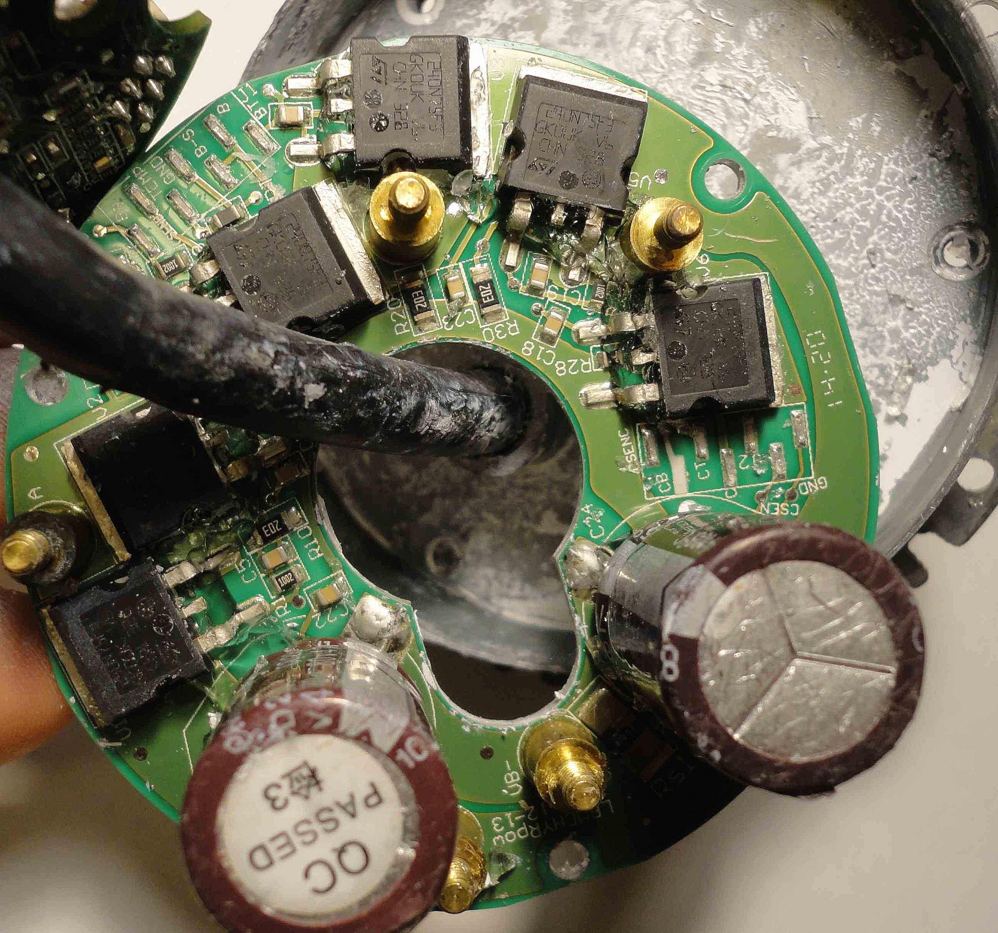

Припаял провода датчиков, но что с ними что без них ошибка таже MOSFET Failure
Резистор кипяток этот по стрелке чёрной
Jeca
[user]FlashRPA[/user], Мосфетам хана, сгорели.

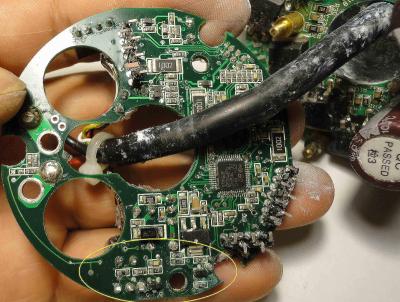

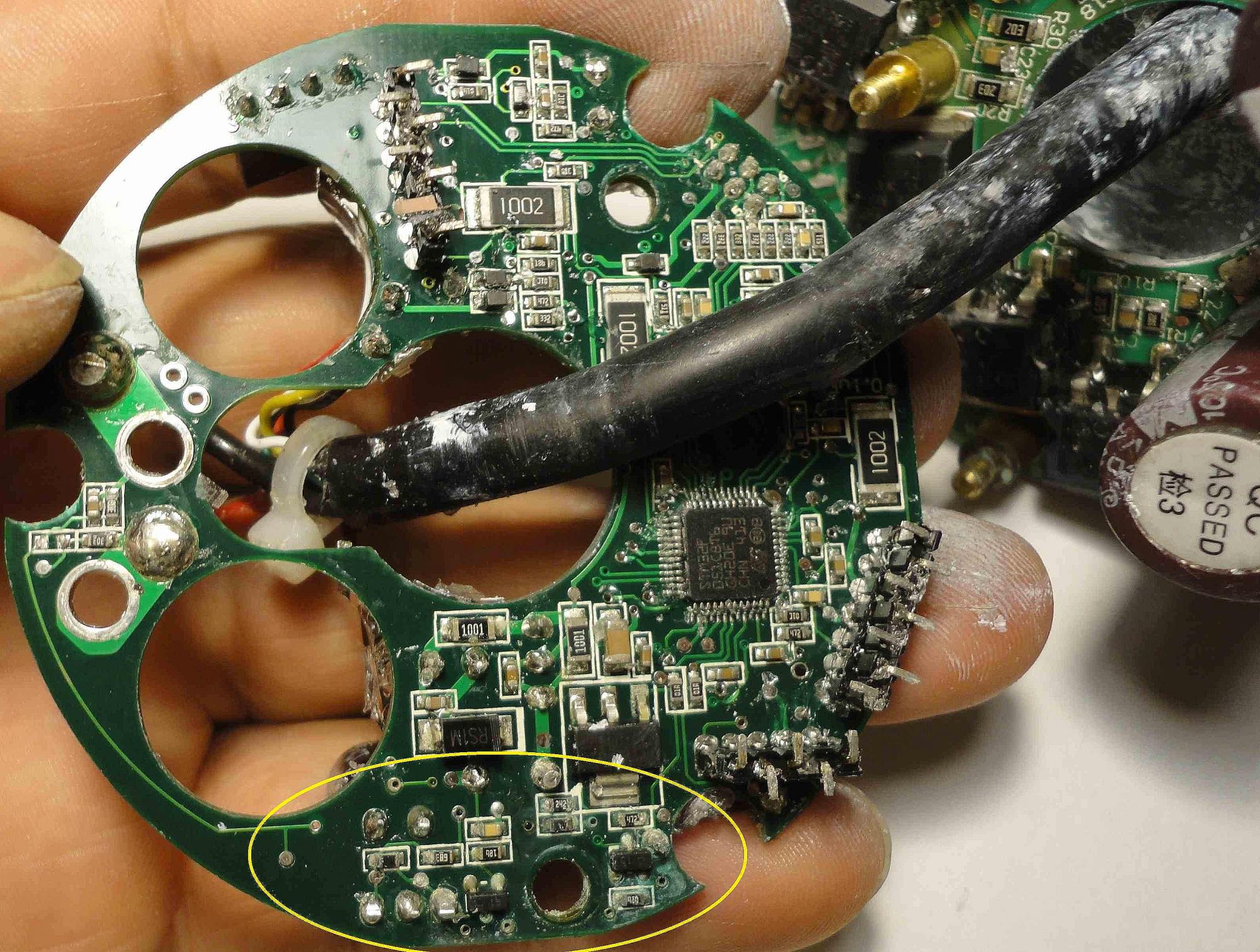

Пришлось уккуратноварварски вскрыть контроллер и теперь я спокоен, почти.. :-)..
Может эта инфа будет полезна следующим новичкам  :ку:

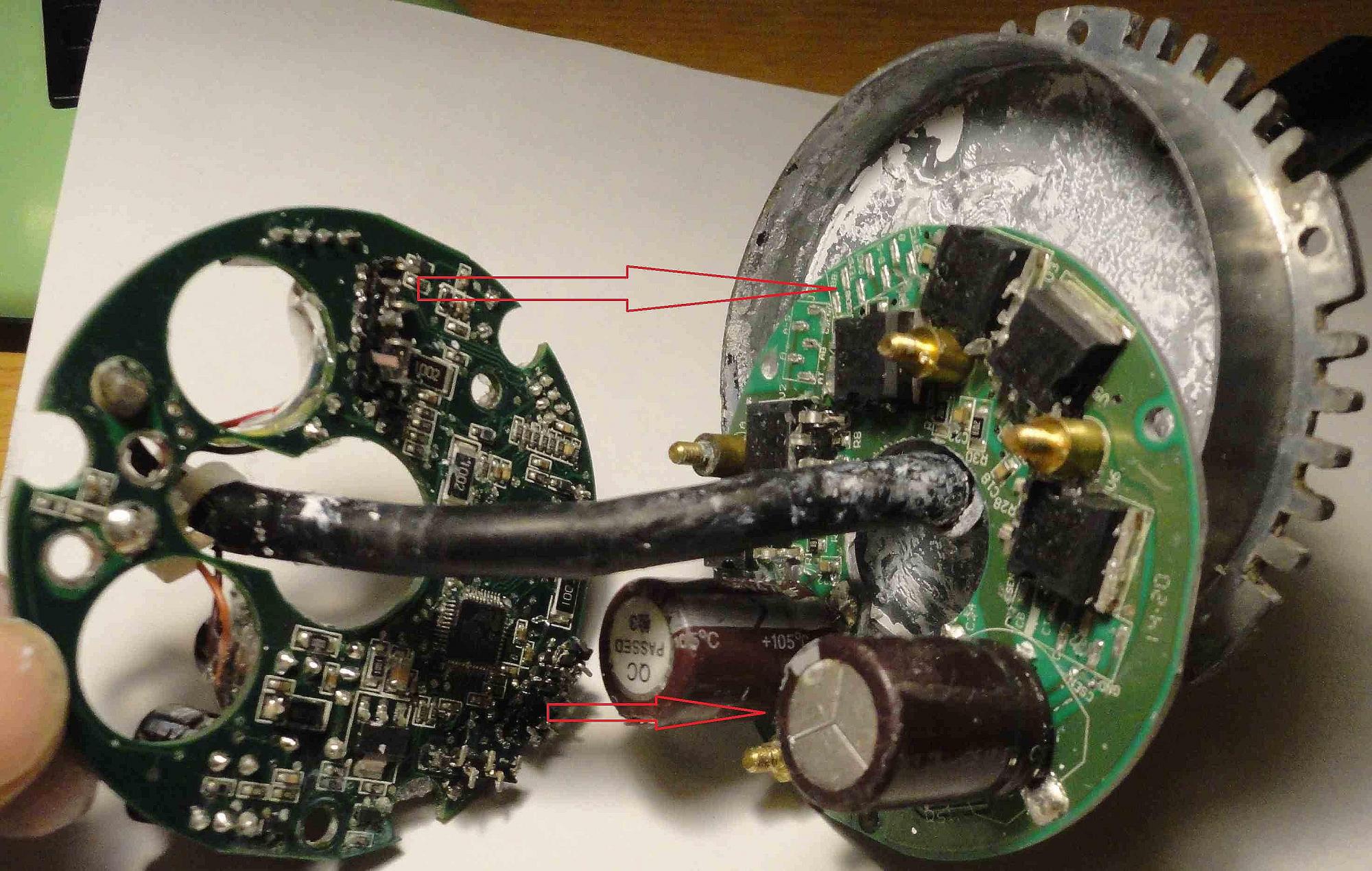

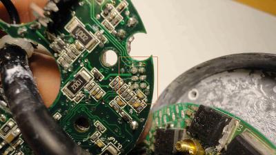

Обе платы контроллера залиты в селиконе уложены в аллюминиевую чашу между дном которой и нижней платой промазана паста КПТ. Платы между собой соединены контактными ножками которые следовало выпаивать из верхней платы :facepalm:.

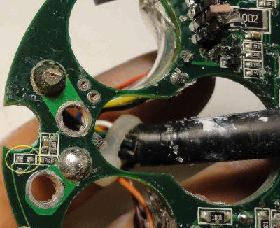

Вобщем и вцелом всё сделано добротно но моя мойка всё же просочилась и туда, а именно через одну из ножек с уходящим синем проводом на мотор (см окислы шестикранной гайки), пострадали и окресности отсюда видимо и сбой. Может сами транзисторы и не пострадали но мелкие резисторы в окислах, одного вообще нет (наверно я его снёс) и бочёнок с обмоткой пострадал механически наверно при моих манипуляциях о ось (очень там провода впритык натянуты :ireful:)
К колодке холлов на плате подробностей нет, все теже цифры 1,2,-6 , Но Сделал вывод что 1й-красный, 2й не задействован, на5м зелёный сидел, 6й думаю-чёрный, ну и 3и4 под ? синий жёлтый Поравьте если что.
Всвязи с вышеописанным вопрос - где мне купить контроллер МП4 новый? Или же другой посоветуйте, вообщем всё устраивано, но в соседней темке 60 км/ч раскрутили вел, как такого добиться?
Возможно ли этот реанимировать (с паяльником рубанком дружу с микроэлектроникой нет)?

alayf78
#34
такие феты очень живучие,вряд ли они дохлые. а вот вода могла затвор на что-нибудь зашунтировать,и проц выявлял ошибку.
даташит говорит про хорошие их параметры,особенно совершенно незначительное ухудшение свойств при нагреве до 100 градусов.
правда в чип и дипе за них что-то не подетски просят,аж 740 руб\шт %-)
