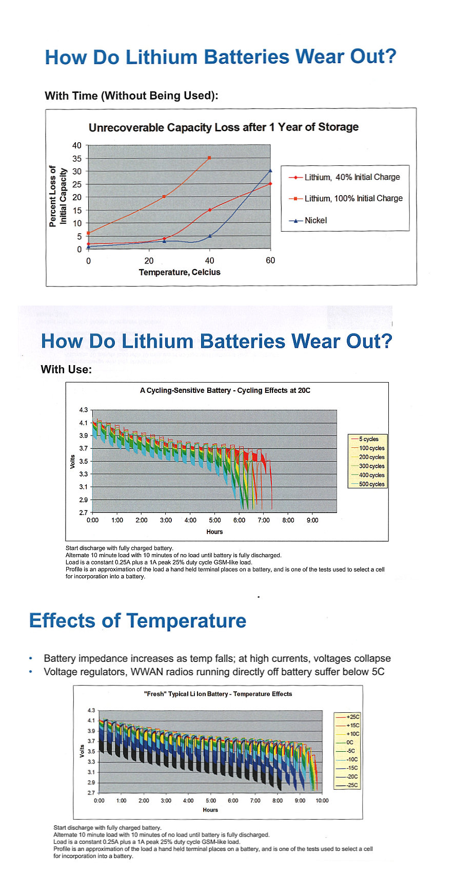

kvlad65
Цитата: LEE4ER от 03 Окт. 2018 в 00:42элементы напротив даже хранить в прохладном месте лучше. Хотя на сколько вредно или полезно хранить прям совсем в глубоком морозе, я ответить точно не могу. Чисто логически - хорошо. Но если отталкиваться от даташитов, то лучше ниже допустимой температуры эксплуатации не опускаться
Смотреть в даташиты, это правильно. Хранить Li-Ion при отрицательных температурах и на жаре не нужно. При положительной температуре, но не прислонив к батарее отопления (идеально, 0...+4, погреб, подвал, закрытая лоджия, если она не промерзает). И лучше разрядив до 40-50%, раз в пару месяцев контролируя заряд. Ниже я отсканил несколько картинок, которые нам давали на одном из проф. курсов.
На графике хранения отсутствуют отрицательные температуры. Нам так и говорили, что ни в коем случае не при "минусах". При хранении на жаре акки также быстро деградируют и дохнут.

LEE4ER
Цитата: kvlad65 от 03 Окт. 2018 в 14:32
Смотреть в даташиты, это правильно. Хранить Li-Ion при отрицательных температурах и на жаре не нужно...
все кто говорит про "ни в коем случае не при "минусах"" просто транслируют то, о чем понятия не имеют
на элементы повышенное негативное влияние оказывает высокая температура, а низкая если разрешена для эксплуатации, то и для хранения.
При заморозке элементов, в них только повышается внутреннее сопротивление очень сильно, а оказывает-ли мороз какие либо влияния "механического" характера внутри элементов, это не ясно. И думаю кроме этого, больше опасаться нечего, т.к. при холоде просто замедляются хим процессы и если батареи не заряжать, то им наоборот лучше

kvlad65
[user]LEE4ER[/user], сейчас посмотрел несколько даташитов на 18650, хранение до -20. Соглашусь. У нас был курс по мобильным девайсам и я не знаю, по каким соображениям акки не рекомендовали морозить. Скорее всего, личная неприязнь тьютора к отрицательным температурам. Сейчас посмотрел, по спецификации устройств, которые мы продаём, хранение до -40, только отдельно упоминается, что зарядка от 0 (как и везде) до +40. Меня смутила таблица, в которой темп. хранения начиналась от 0, а посмотреть спеку не догадался.
