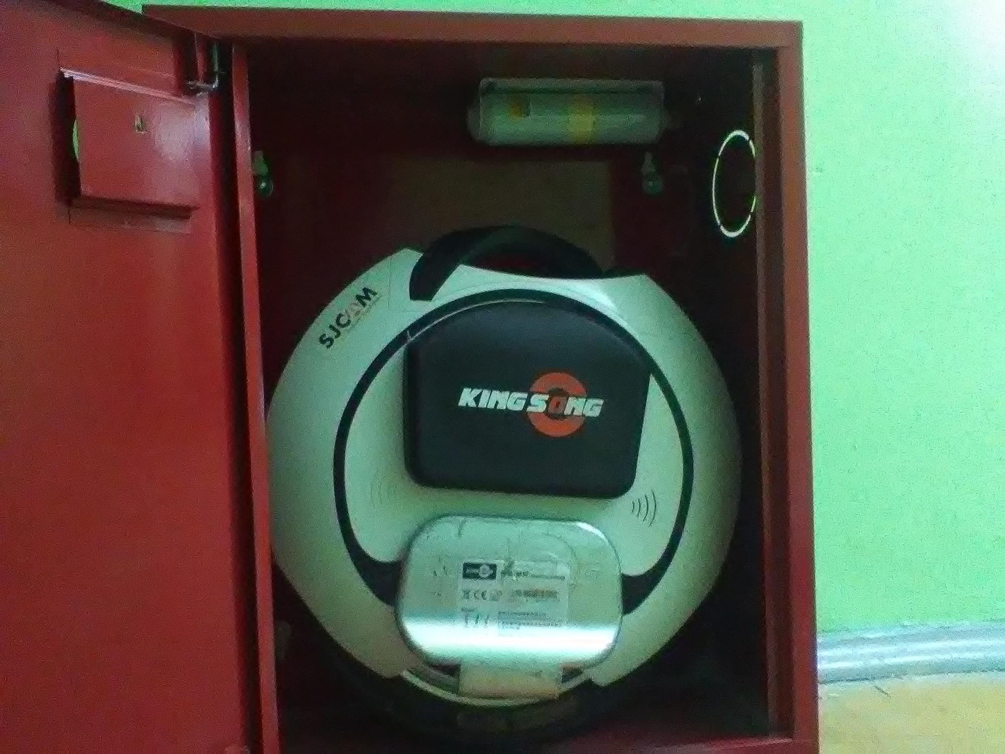

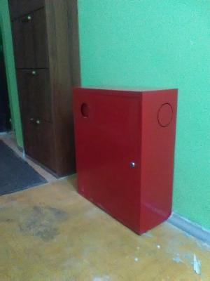

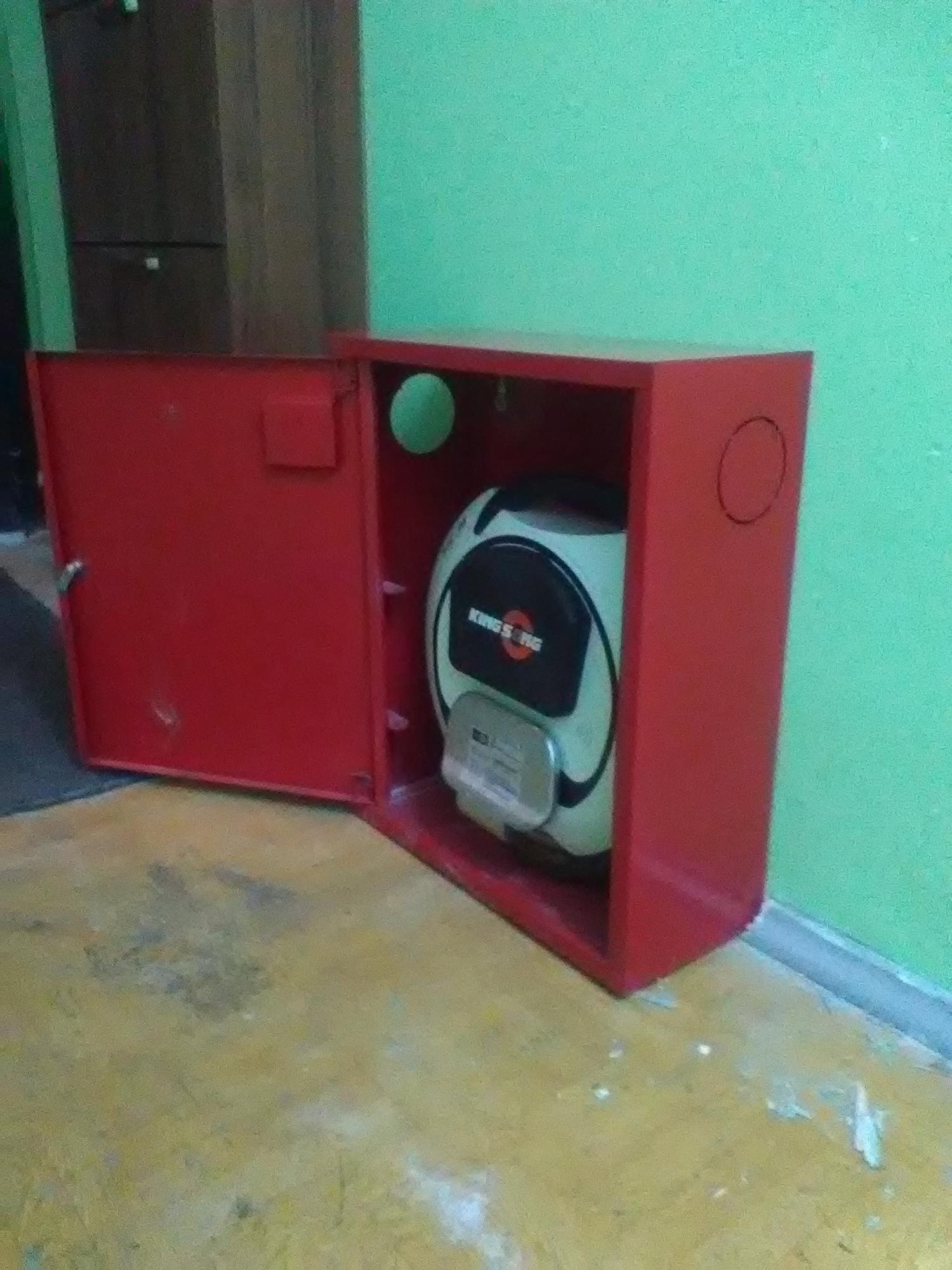

Cегодня решил усилить общую обстановку по пожаротушению колеса .
Итак . Я исхожу из того что если колесо загорится то ему всёравно кирдык по большому счёту .
Главное чтобы не было большой беды в виде пожара квартиры .
Поэтому колесо вынес в общий квартирный коридор и разместил в ящике . Пускай там себе чадит , дымит , горит , догорает .
Но что значит догорает ? Зачем лишний раз давать разгореться огню от пластика и резины ? Пусть уж его погасит порошковый модуль .
Как видите , он установлен над колесом , не мешает , рассчитан на объём в три кубических метра . В этом ящике раз в 20 меньше объёма .
На этом решил для себя окончательно остановиться по вопросу пожарной безопасности .
Модуль применён самый маленький из существующих , и должен сработать при температуре 100 градусов .

[user]kombinator[/user], на фото видим хранение колеса.
Как и где планируете заряжать?
kombinator
Цитата: илс от 01 Фев. 2018 в 18:16Как
При помощи штатного зарядного устройства , от 220 В ))))
Цитата: илс от 01 Фев. 2018 в 18:16где планируете заряжать?
Там же где оно на фото .
TOM
Отверстие закрой сеткой или металлической мочалкой. Это не помешает выходу газов. но не пропустит огонь. Тьфу-тьфу-тьфу...

[user]kombinator[/user], вот такой мелкий огнетушитель, мне кажется мало чем поможет. Хотя ваш подход очень нравится.

Цитата: LeoDron от 01 Фев. 2018 в 20:29вот такой мелкий огнетушитель, мне кажется мало чем поможет.
по паспорту ТРИ КУБИЧЕСКИХ МЕТРА .
Я боюсь дверь вышибет в ящике если он жахнет в таком объёме )))
Кому не нравится порошок , кто сомневается , не доверяет методике тушения порошком , пожалуйста к вашему выбору  точно такие же автономные модули пожаротушения но с аэрозолем .
