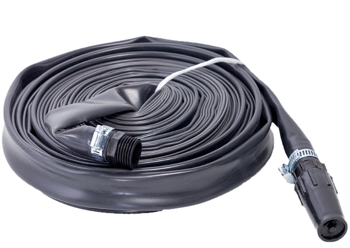

Artsem K
помню кто-то сказал (наверно ты Mike 372)
что к углекислотному надо прилепить рукав внутриквартирный пвх,
потому что чем-то не устраивает струя. чем?
