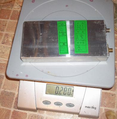

alayf78
#441
У лифера 100-110 втч\кг(призматический,пакеты)
такие банки в мет корпусе примеряю сейчас к новому байку.
цилиндрический 80-100 втч\кг
у ли-по в районе 140-180 втч\кг
