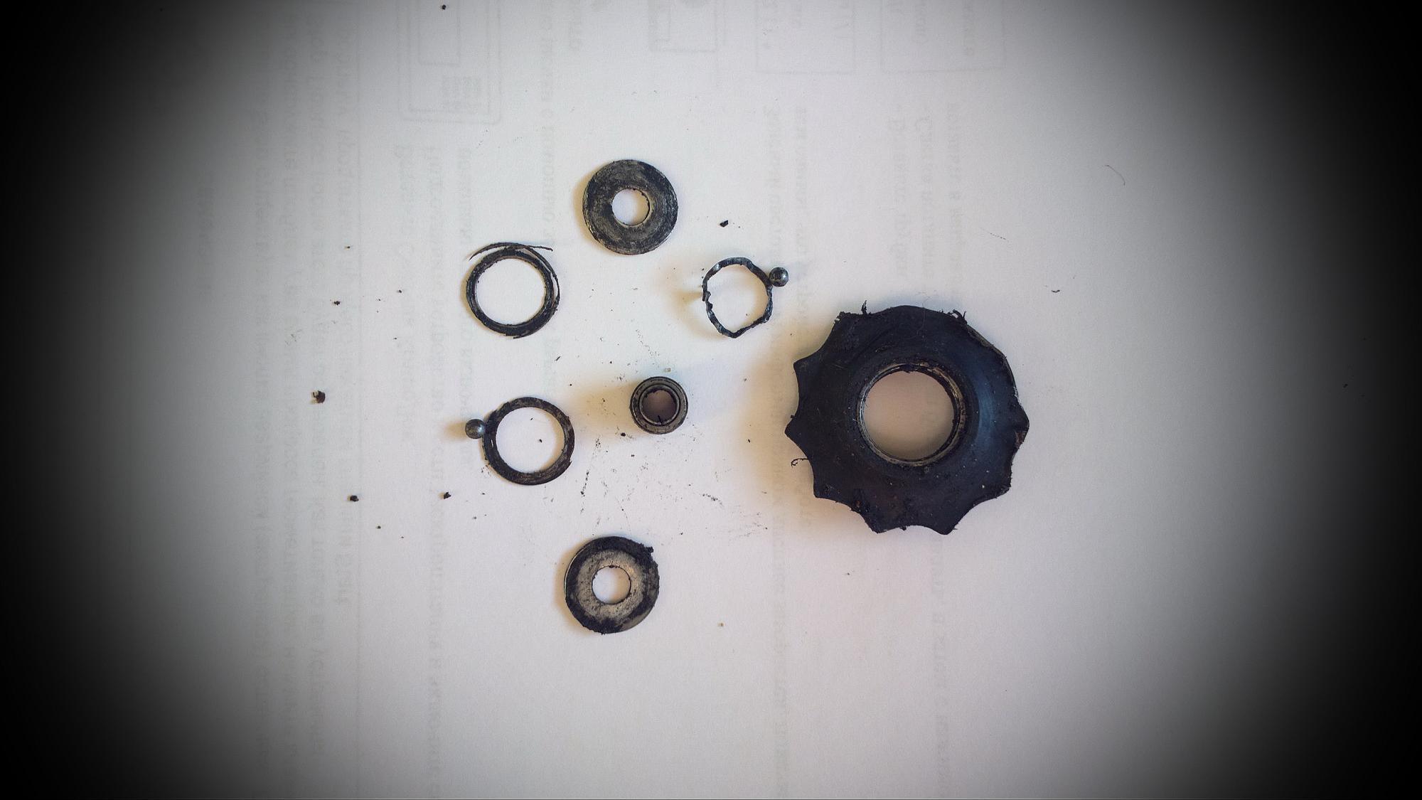

[user]tmkt[/user], дело говорит, дорогостоящие группы оборудования, не означает их высокую надежность или невероятную функциональность.
Если гонять по грязи и (потом) не отмывать вел до блеска, даже группа XT превратится в хлам, как писал [user]MaxWin[/user],
Я уже выкладывал изношенный до опилок ролик заднего переключателя, с керамическим подшипником.
Отъездил всего 3 сезона :neg:
При этом, более дешевые переклюки работали годами, без всякого ТО.

не знаю, у кого там какой ролик полетел (ролики, рубашки, цепь это всё расходники), а я до сих пор езжу на LX 1993г, после первых 20 тыс в качестве профилактики заменил конуса и шарики во втулках на стартоновский спецзаказ и смазал хадо, ещё после 20 тыс. поменял звёзды системы на хтя 1990г и то, только потому, что съехал в ливень с Димержи в потоке воды с глиной по тракторной дороге, тормозные колодки в кизяк, средняя звезда на системе после замены цепи стала проскакивать. А мои друзья каждые 3-4 года всю Ацеру по кругу меняют, так что если много денег и есть лишнее время, катайтесь на турнее...
