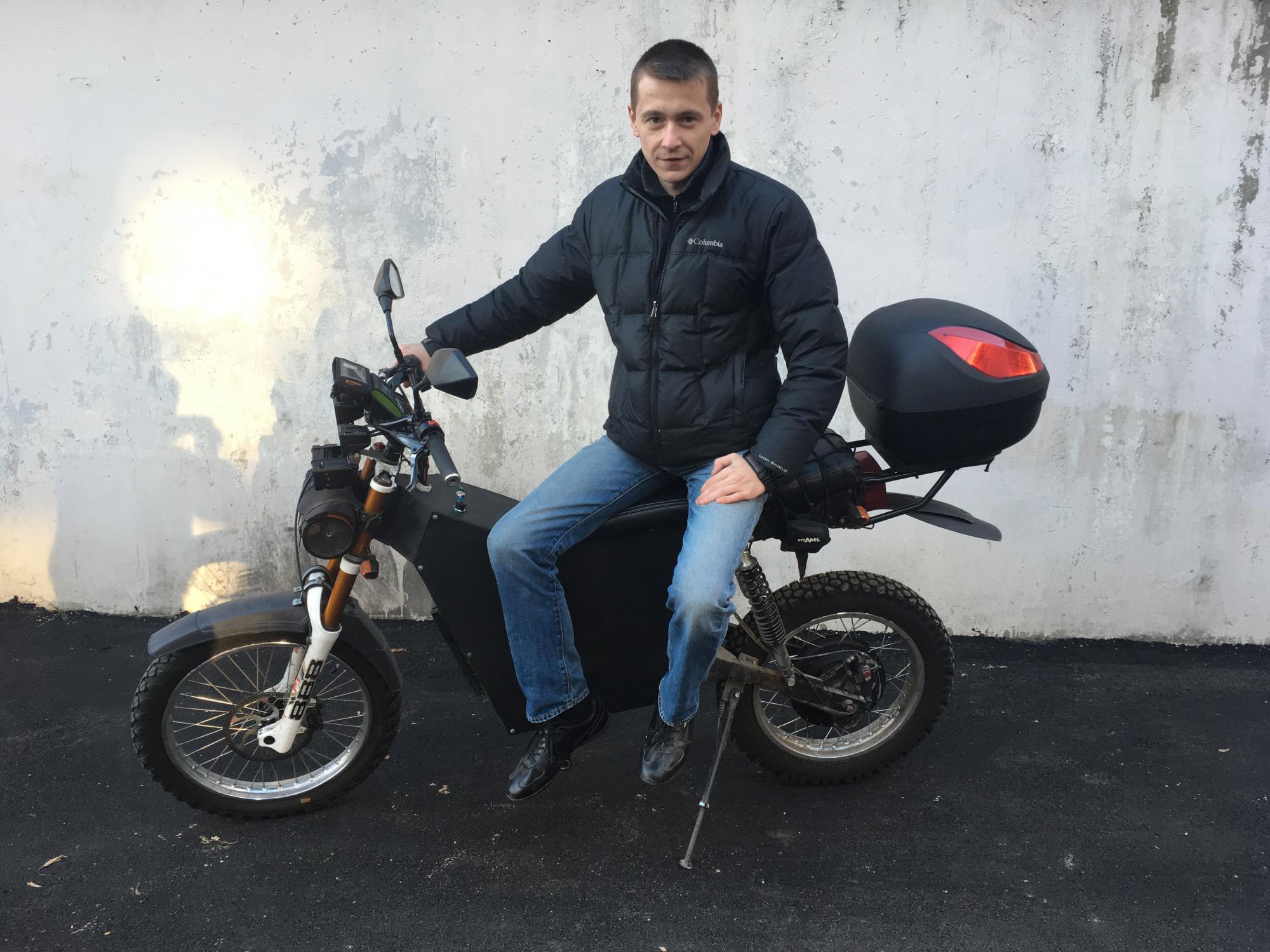

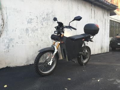

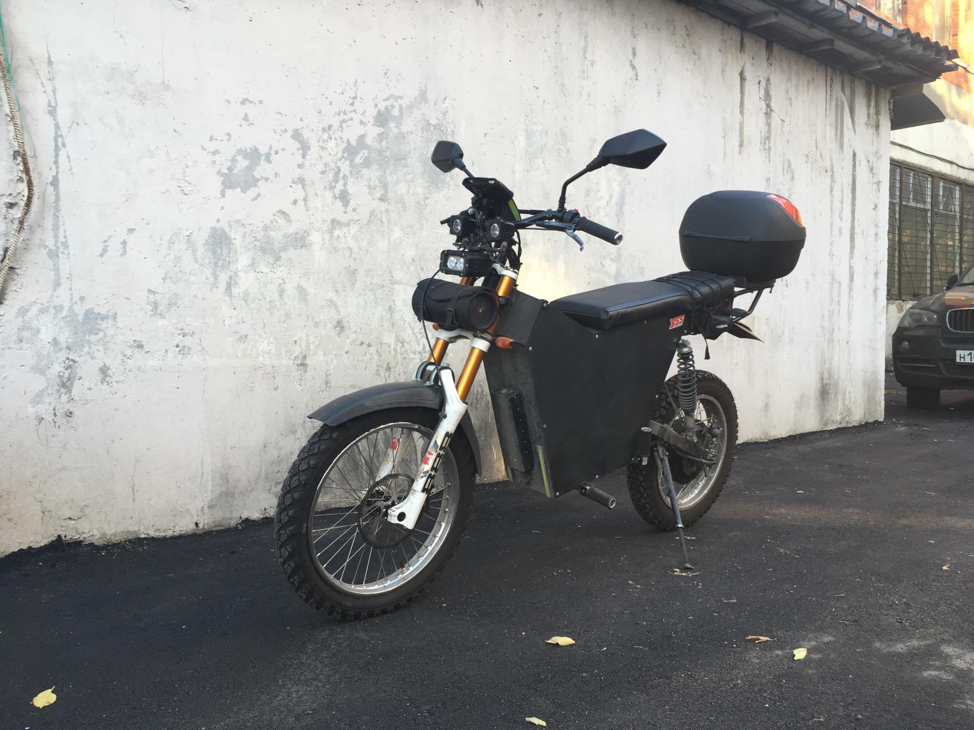

Долго я готовился написать обзор на байк своего изготовления, вечно что-то мне в нем не устраивало и чего-то не хватало.
На данный момент я считаю, что он сделал на 95%, кроме мелких недочетов, на которые уже не обращаю внимания –«и так сойдет». На ходовые качества они не влияют ни как -)
И так, что же у меня такой за агрегат?
Внешне если посмотреть на меня сидящего на нем он больше похож на мопед переросток.
И я с Вами соглашусь. Это действительно электро-мопед переросток с характеристиками 125 кубового хорошего мотоцикла. Я его больше люблю сравнивать с Yamaha YBR125
Ну сами посудите, колесного база моего агрегата 1320мм, а колесная база Ебрика 1290мм.
Мощность электродвигателя в пике 10кВт, что равняется 13.5 л.с. У Ебрика 10 л.с.
Позиционирую я его как Эндуро байк. На нем комфортно кататься как в городе, так и на пересеченке. Подвеска работает шикарно. Ход передней подвеска 200мм, ход задней подвески 180мм.
Шины стоят наши Русские, злые -))) Петрошина, и как не странно я ими очень даже доволен.
Переднее колесо 17 ширина 85, заднее 16 ширина 100.

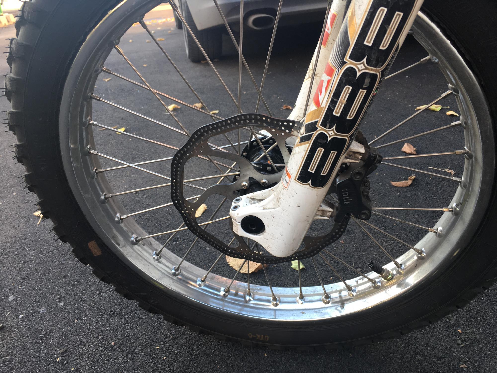

Передний тормоз на мотоцикле стоит велосипедный, даунхильный, 4-х поршневой, на дисках 203мм. Его более чем достаточно, вот только колодки стираются достаточно быстро.
Основной тормоз это конечно рекуперация (торможение двигателем). А она здесь мощная. Выдает до 45А.

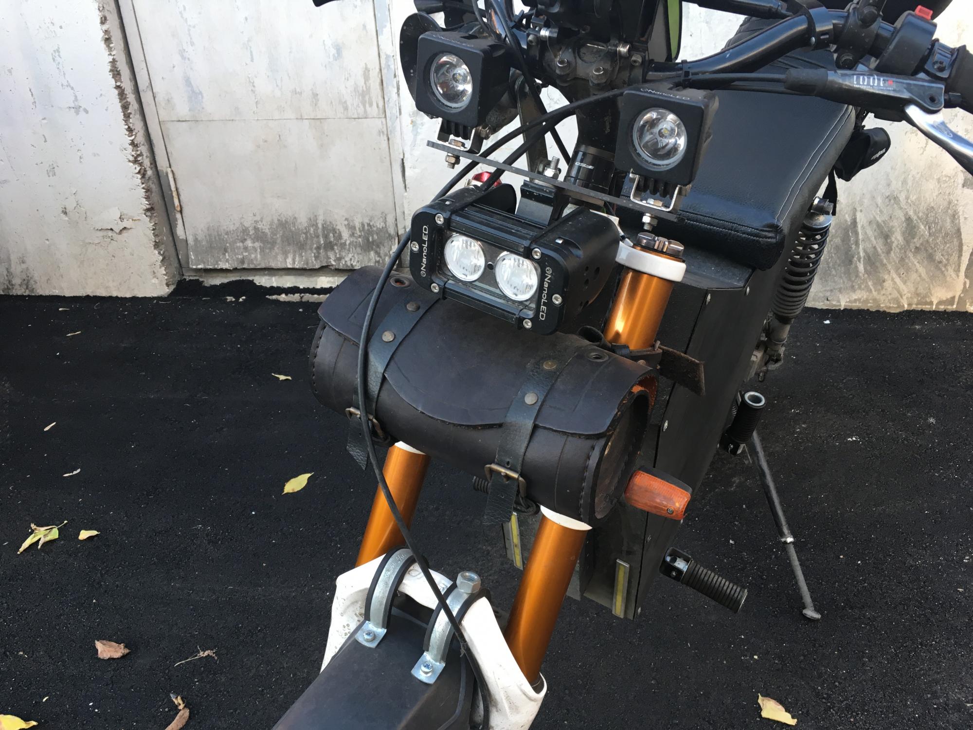

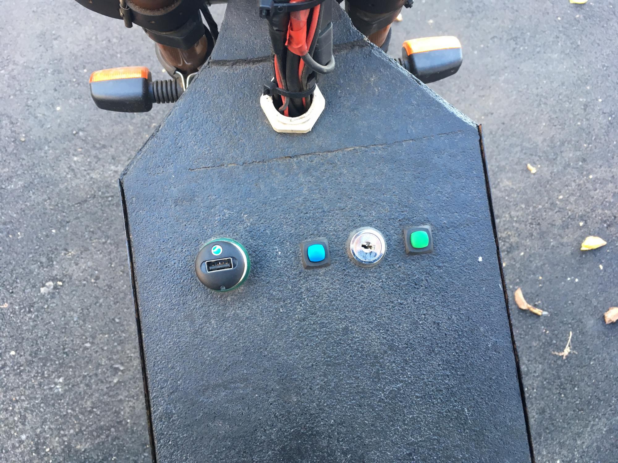

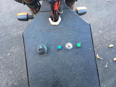

На электромотоцикле установлена вся необходимая светотехника – дальний и ближний свет, поворотники, аварийки, стоп сигнал, две пара габаритов, нижняя подсветка (ходовые огни).
Сигнал от Ваз 2103.
Выведен прикуриватель 12в для USB на панель. В мотоцикле стоит специальный преобразователь на 10А с 90в->12в
Мотоцикл двух местный. Два человека средней комплектации с ростом 180 вполне комфортно на него умещаются.
Установлен большой кофр на 36 литров и чопперная сумка на вилку под инструменты.
Возможно колхоз, но удобный колхоз!

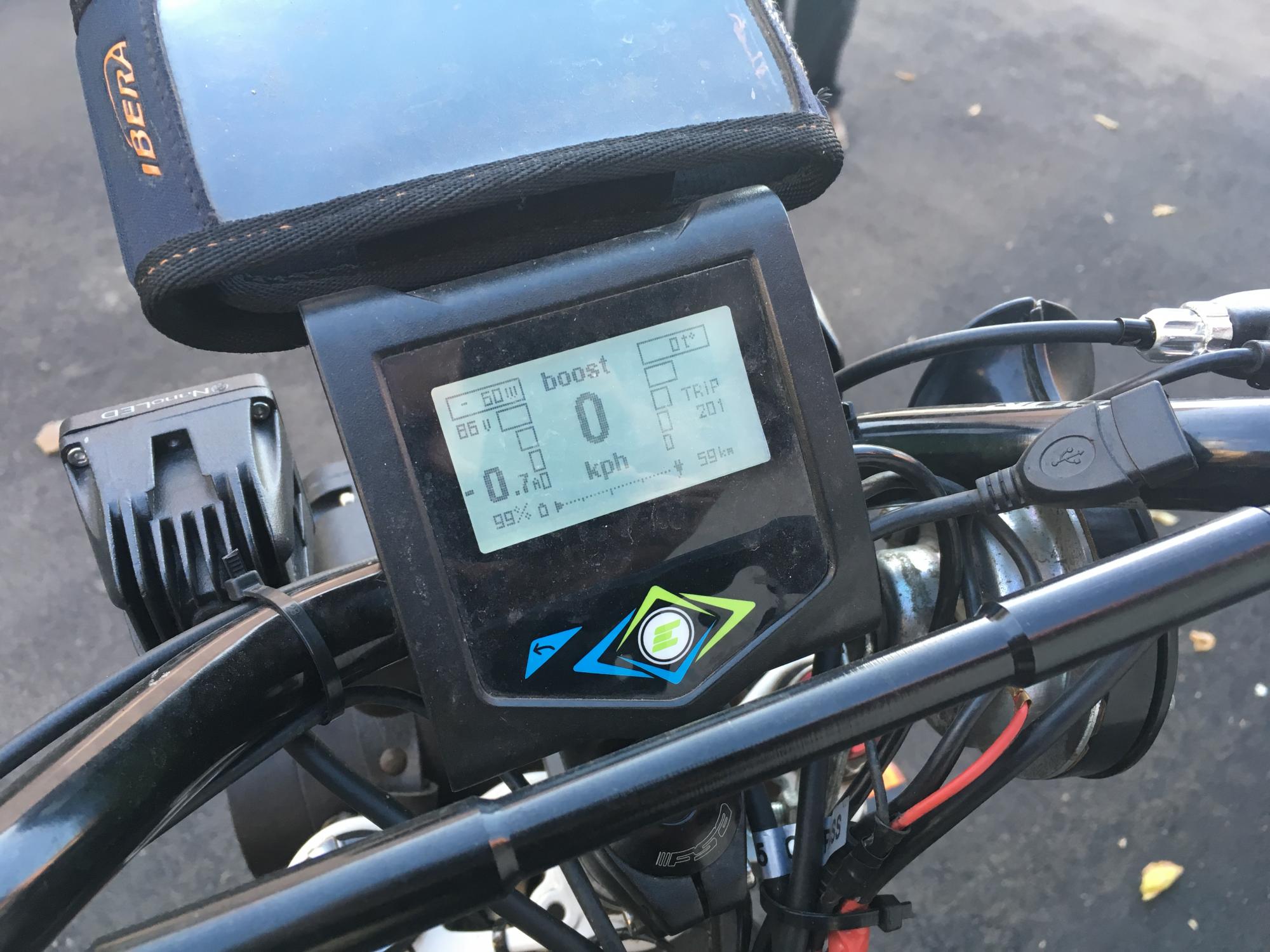

Контроллер установлен МАХ-Е, наверное самый продвинутый на сегодняшний день контроллер по функционалу, но к сожалению крайне ненадежный.
Выводит всю информацию начиная от стандартных скорости и пробега, заканчивая полной информацией по ячейках об АКБ, настройкой пробега в зависимости от емкости АКБ, круиз-контролем, ваттметром, вольтметром ,амперметром и т.д.
Так же о весе. Вес большой. Я его не взвешивал, но по простым подсчетам у меня получилось, что только батарея весит 42 кг, мотор с колесом в сборе около 15 кг, рама около 15 кг, в общем вес около 100 кг всего этого добра.
В общем, вот такой вот агрегат для повседневной езды на работу, покатушек на даче и т.д.
И да, права на него нужны -) Обязательно нужны, так как это полноценный мотоцикл со всеми из этого вытекающими последствиями (шлемы, мото-защита и т.д.).

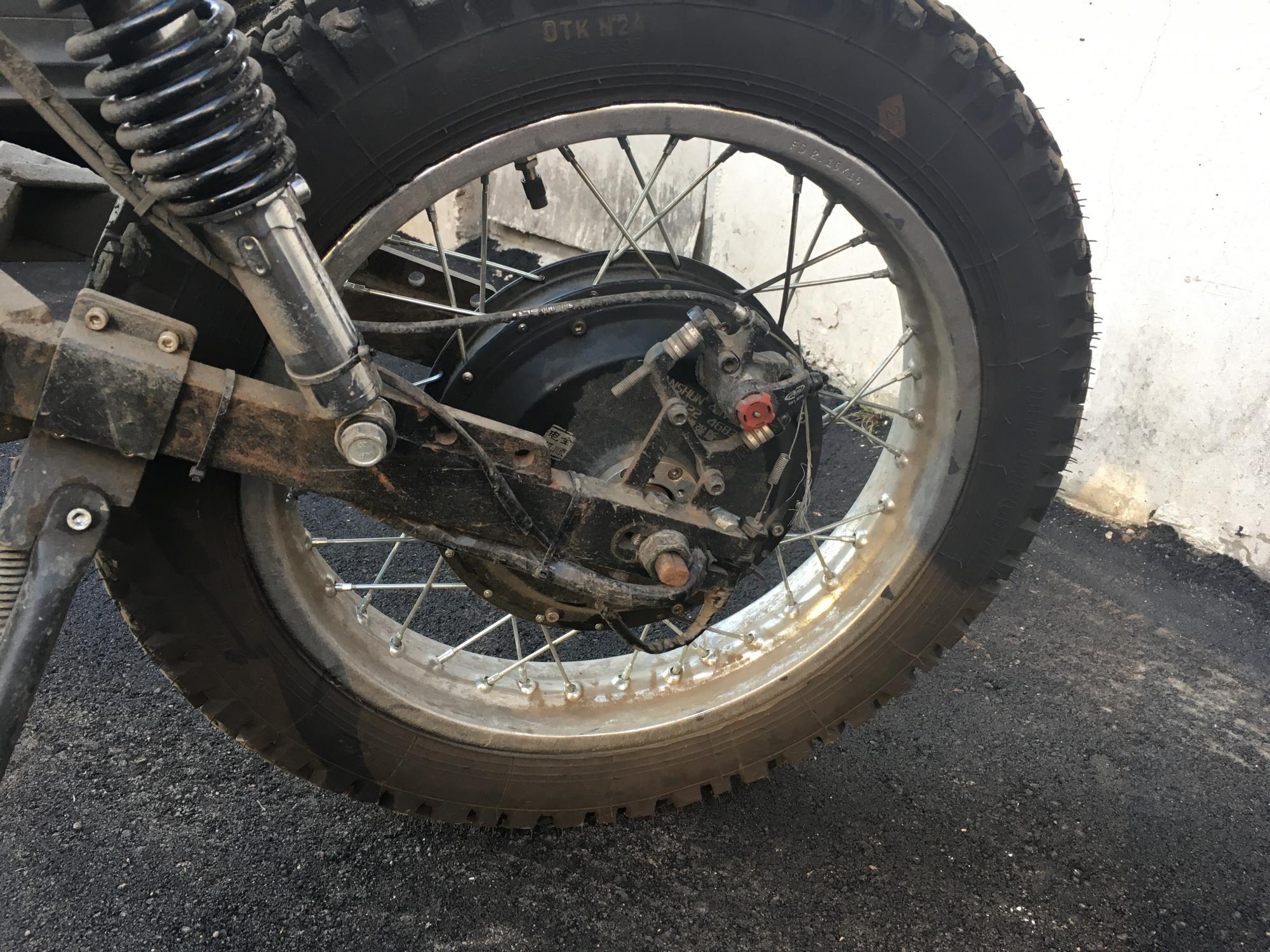

Угодив в гигантскую яму с пассажиром огромный, родной, Советский обод от ИЖ-ЮПИТЕР 5 был погнут в двух местах.
Маятнику и раме по барабану  :-)
И самое неприятное, это снова этот долбанный, говеный, доставший жутко КВАНЬШУНЬ 3кВ.
В общем у Кваньшуня отвалились все магниты   :laugh:
Совершенно неожиданно, на ровном месте.
Я в жутком расстройстве.
Думаю, буду слезать с этих говно-кваньшуней.
Мое любимое место теста рамы - Нижнии Мневники

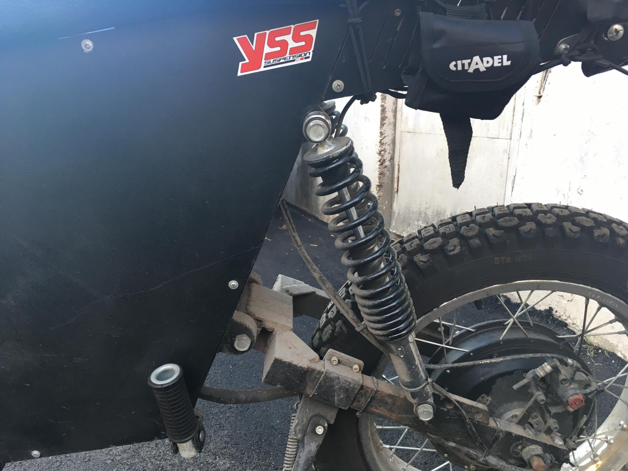

Задница была поднята на 5 см., установлены газомаслянные амортизаторы от Кавасаки 700 кубовой  :-).
Ход задней подвески увеличен до 130мм.
Короче пассажиру сзади как на диване на всех возможных кочках.

Давно фотки не обновлял.
Вообщем от МАКС-Е пришлось отказаться из-за ненадежности. Намаялся я с ним, вернулся на Инфинион. В связи с тем, что была замучена зарядка на 20А, потеря в крутой БМС сказалась не сильно.
Пришлось возвращаться обратно на Кваньшунь три-витка и 72в (скорость 100+ км/ч сохранилась), так как найти БМС на 28S и мощную зарядку на такой конфиг проблемно, а четырех витковые моторы от 72в больше 75 км/ч разгоняться не хотят с Инфинионом.
Осталось поставить съемные боковые кофры и с этим проектом делать больше нечего.
Все полностью устраивает.

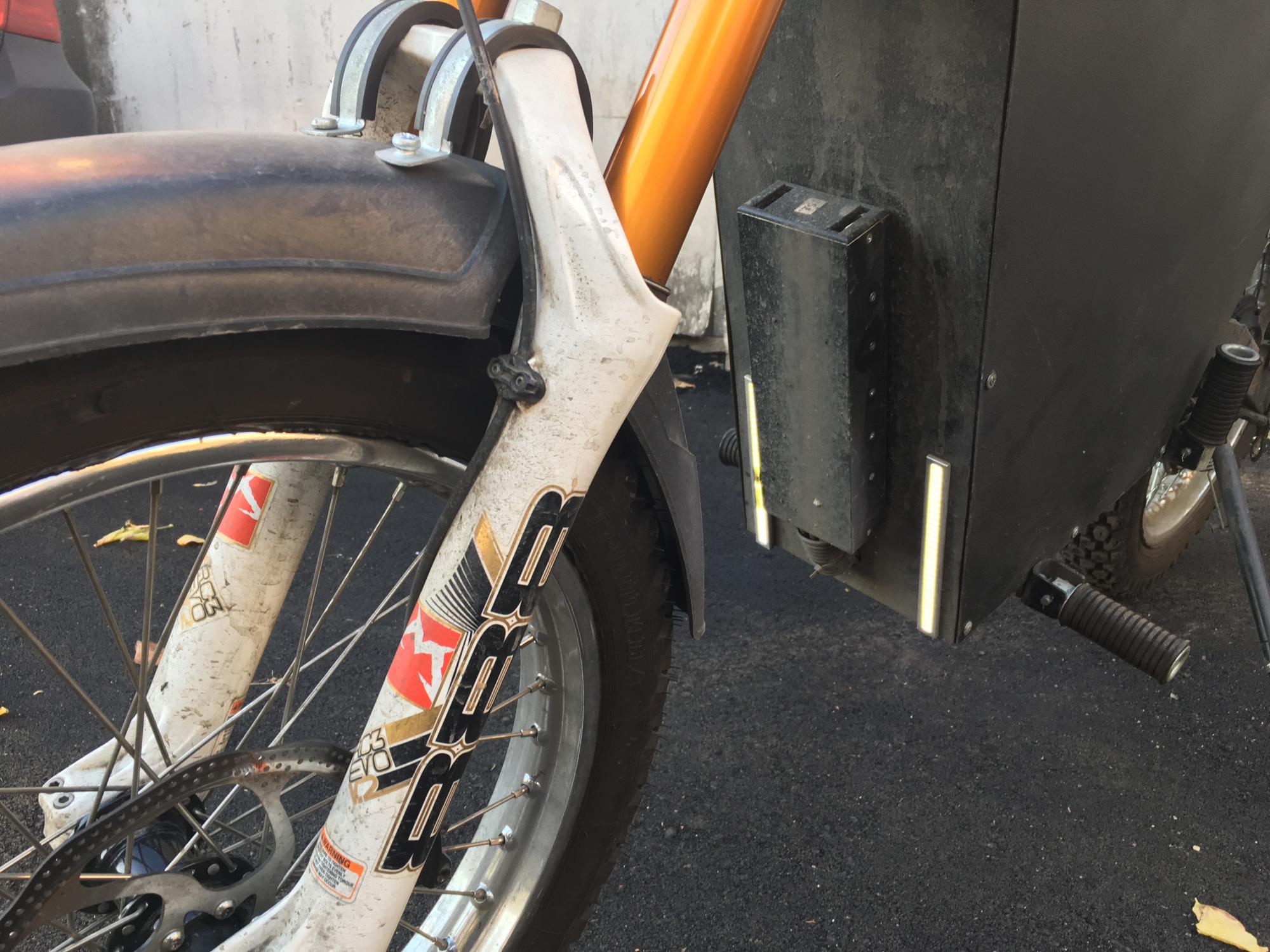

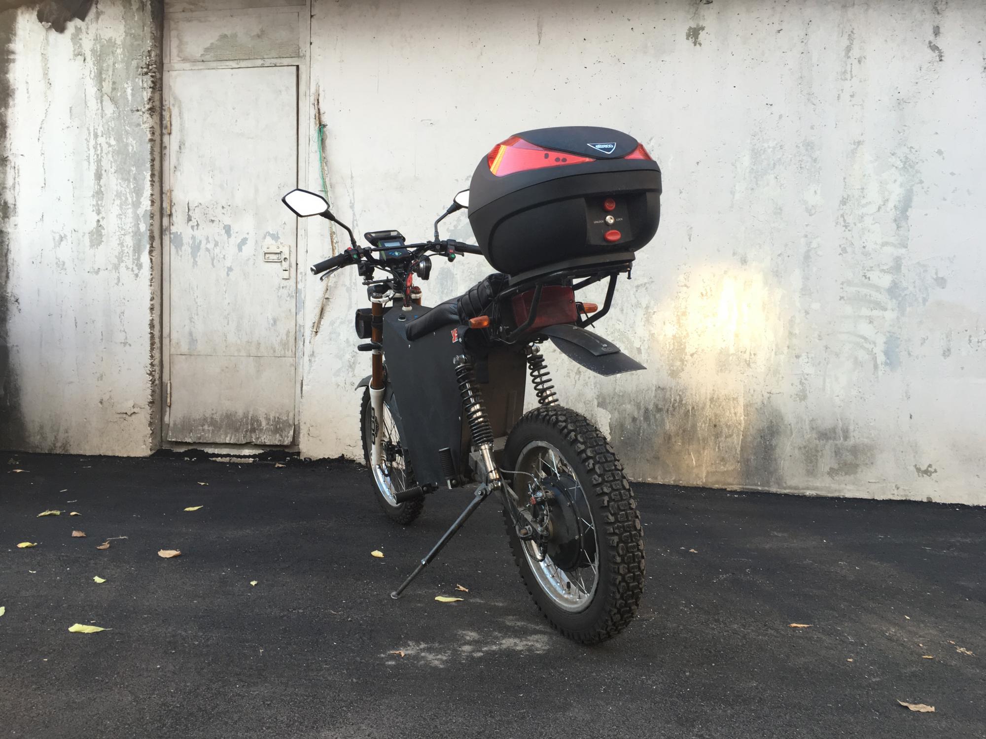

Установлено переднее крыло от Зида (были такие мопеды Пилот  :-)).
Очень широкое (шину шириной 100 закроет легко), закрывает почти все колесо целиком.
Для тех у кого переднее колесо до 17 мото-размера идеальный вариант для двух-коронной вилки.
Установлен наконец-то багажник с ручкой держалкой для пассажира, которая так же выполняет ручки подъемника за задницу.
На вело сумку не смотреть, это временно.
Теперь можно поставить мото-кофр пластиковый и посадить пассажира.

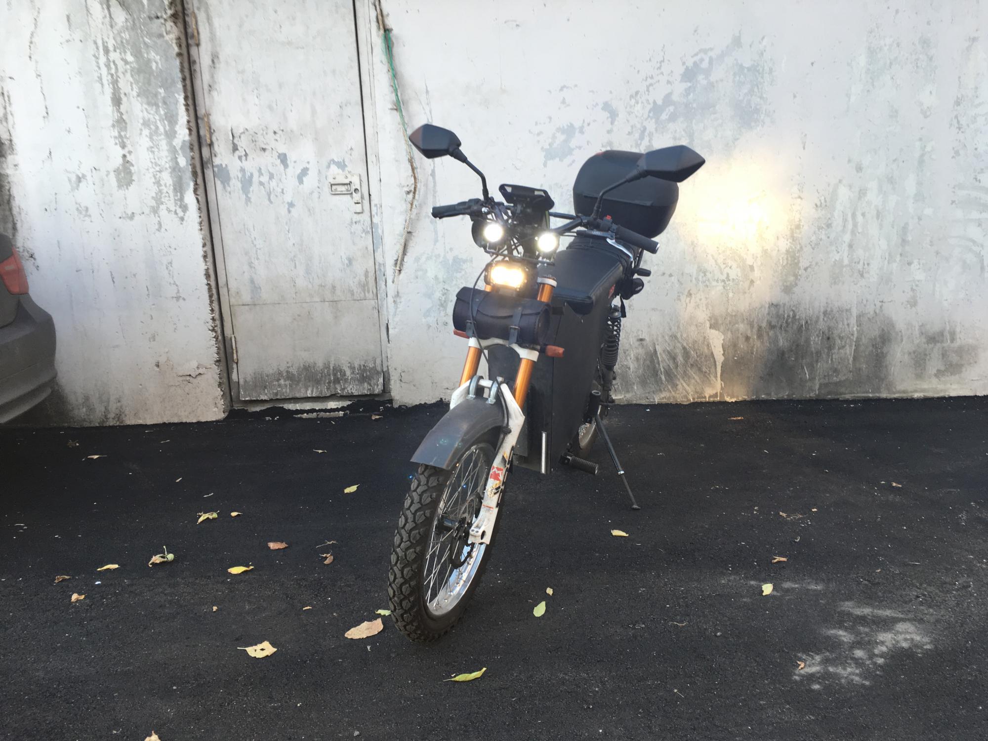

Установлена наконец фара дальнего света.
Весь свет в действии (желтый свет широкого пятна - ближний, белый свет дальний), суммарная мощность света 45Вт.
Далее замена заднего крыла.

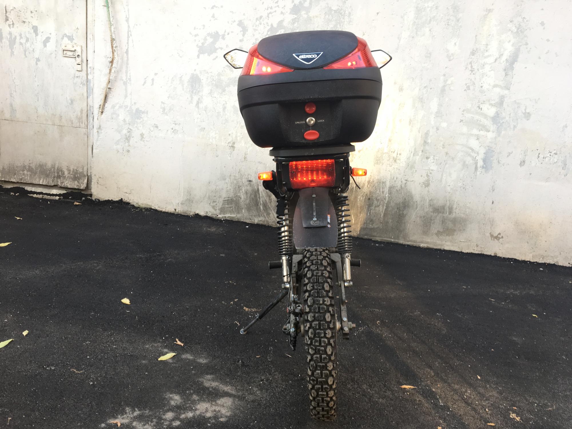

DemurgMSK
#15
36 литров. Кроссовый фулфейс влезает и еще место остается.
Теперь захотелось боковые поставить.
Мотобат мои лучшие друзья  :-)
dr. Argentoom
а ногу закидывать при посадке не мешает такой кофр?
Тоже думаю какой нибудь багажничек замутить
DemurgMSK
Нее, все шикарно.
Самое главное он не мешает заднему пассажиру сидеть, правда залезать ему сложнее.
