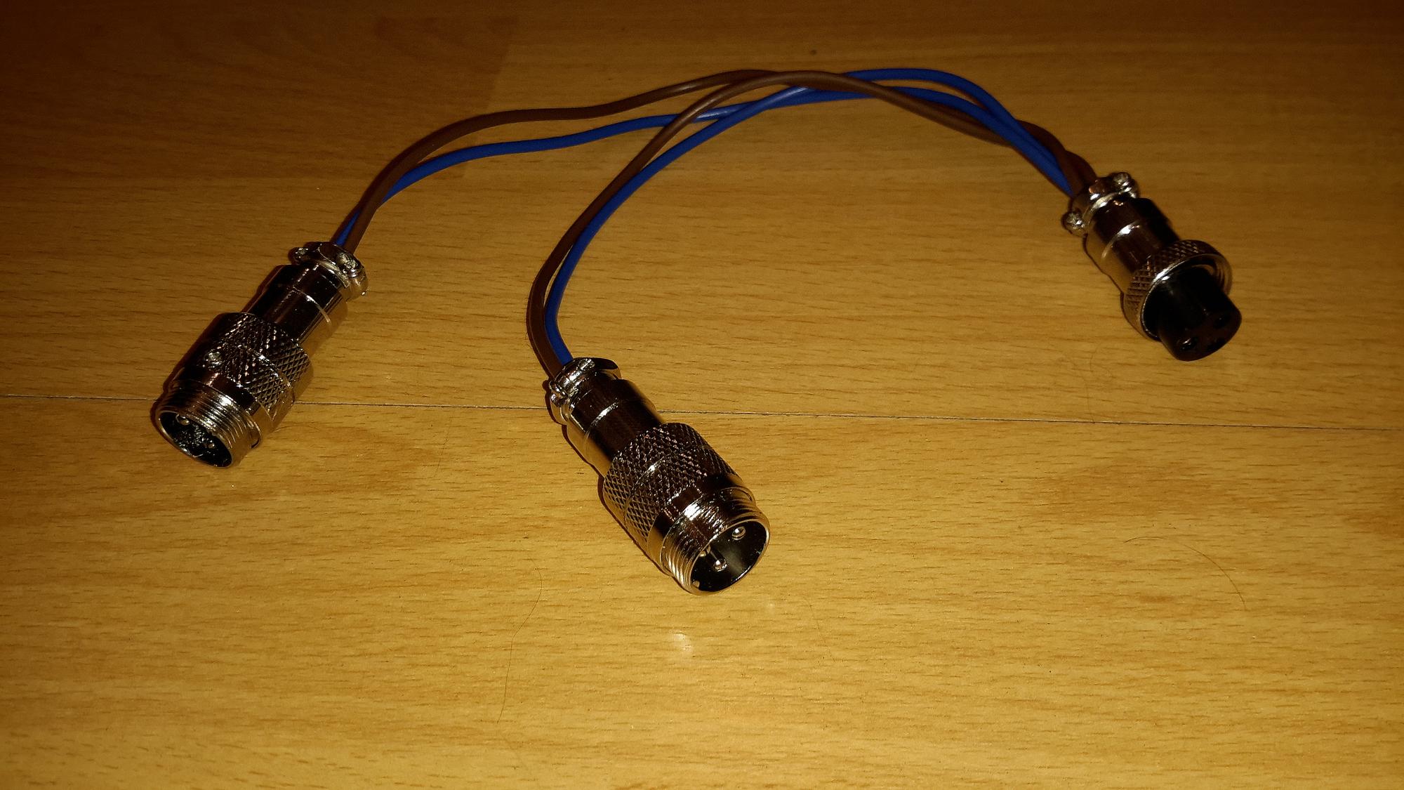

Humbert
Привет!

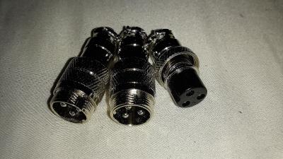

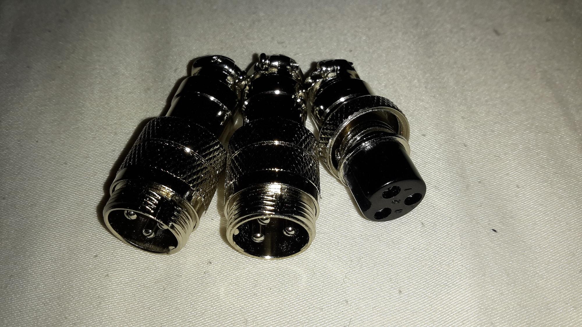

Заказал на али зарядку для Inmotion, а она пришла с GS-16-3, а не GS-12-3.
Увы, с паяльником не дружу :(
Где в Москве перепаять разьем,  а заодно спаять Y- fадаптер для возможности одновременной зарядки двумя зарядными устрройствами?

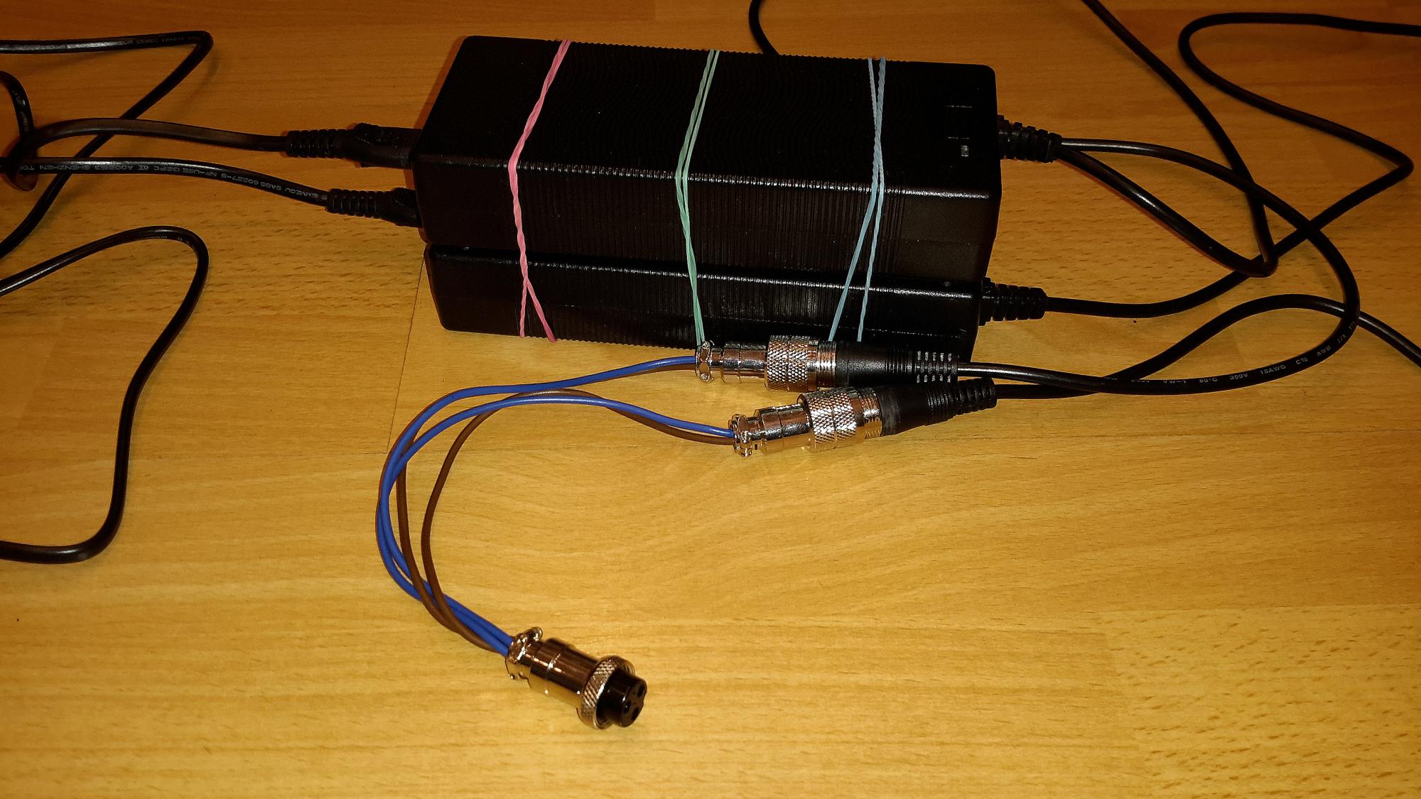

Цитата: S@turn от 26 Май 2017 в 15:58
Заряжать колесо в 2 раза быстрее?
Заказывать на али быструю шумную зарядку за 5К?
Вот ответ!
300 рублей + провод + паять уметь
Без шума, быстро заражает.
Колесо 680 заряжает за 3 часа!

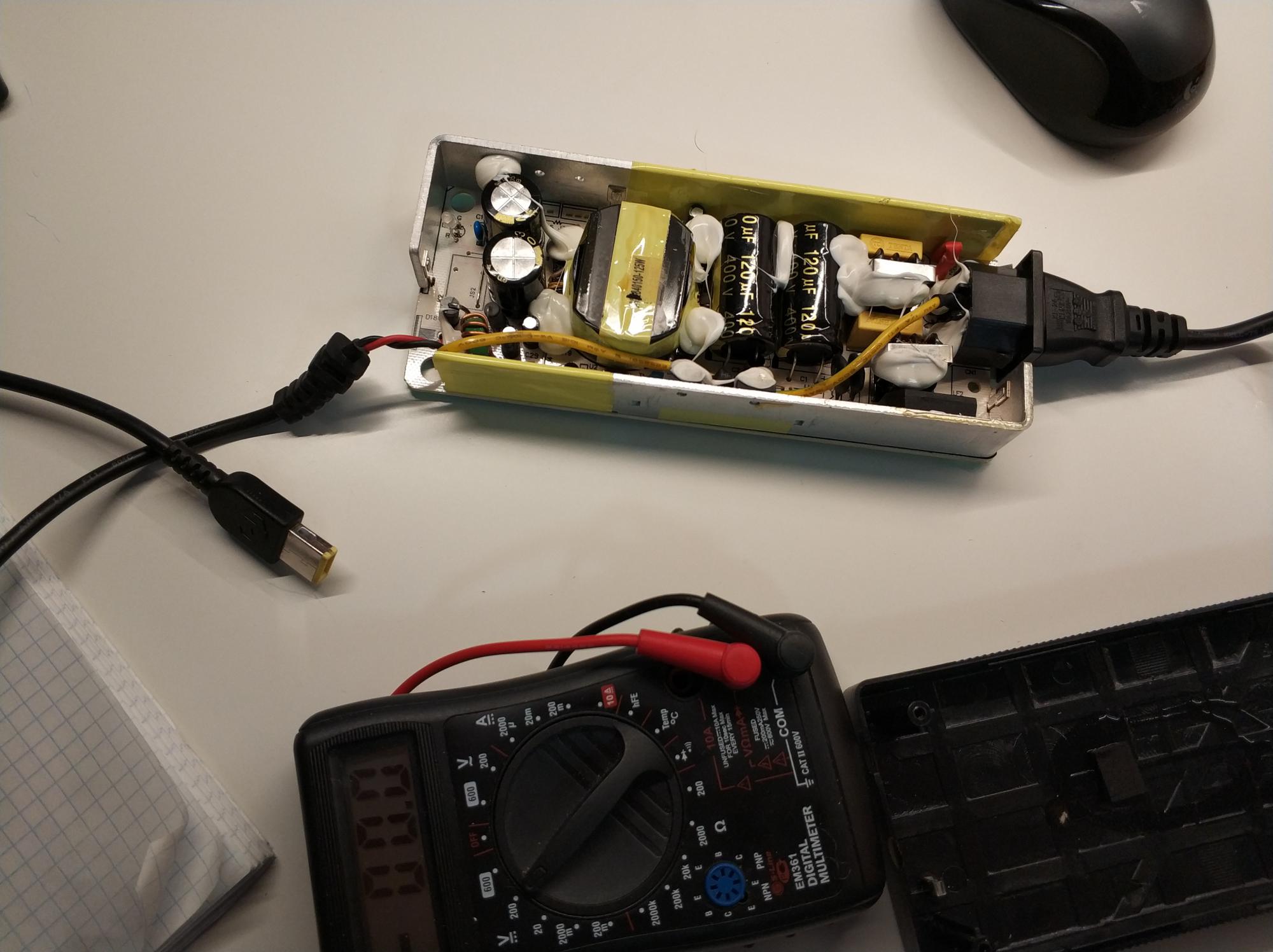

Humbert
Померял напряжение на зарядке. Как то оно плохо стабилизировано. Все время скачет от 84 до 86 вольт на холостом ходу. При этом на родной зарядке стабильные 84.
Можно ли пользоваться такой зарядкой?
718
Если щупы тестера немного окислились или просто запачканы жиром, то они могут неплотно контачить, и тестер будет показывать разное напряжение. Для самого преобразователя иметь скачки в пределах 2 вольт - весьма странная схемотехника. Если только там непропай... Я бы обратился к продавцу девайса с предложением поменять.
Humbert
Цитата: 718 от 17 Май 2018 в 21:10Если щупы тестера немного окислились или просто запачканы жиром, то они могут неплотно контачить
На родной зарядке все хорошо и стабильно 84 вольта. А на этой даже светодиод помаргивает
MCZarin
Цитата: Humbert от 17 Май 2018 в 11:38Где в Москве перепаять разьем,  а заодно спаять Y- fадаптер для возможности одновременной зарядки двумя зарядными устрройствами?
Если купите запчасти (на али, например), то наверное можно прийти с ними в любой ремонт мобильников и прочей электроники.
Цитата: 718 от 17 Май 2018 в 21:10Если только там непропай...
Кривая схема преобразователя (неправильно подобранные номиналы и т.д.), и будет такой эффект. Просто где-то на конденсаторе или катушке сэкономили. А скачки до 86 В - скорее всего импульсные. Лучше бы конечно осциллографом форму посмотреть...
[user]Humbert[/user], нужно проверить напряжение при подключенном полностью заряженном колесе. Если выше 84 В не поднимается, то зарядка "условно съедобна".
Поменять в любом случае будет сложно (плюс геморрой с пересылкой), но можно попробовать состричь N% стоимости (например, через диспут). Аргумент: "зарядка батареи с номиналом 84 В напряжением 86 В пожароопасна, пользоваться нельзя", да еще и разъем не тот. Главное - грамотно нафоткать доказательств.
