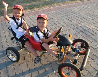

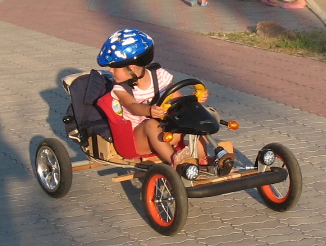

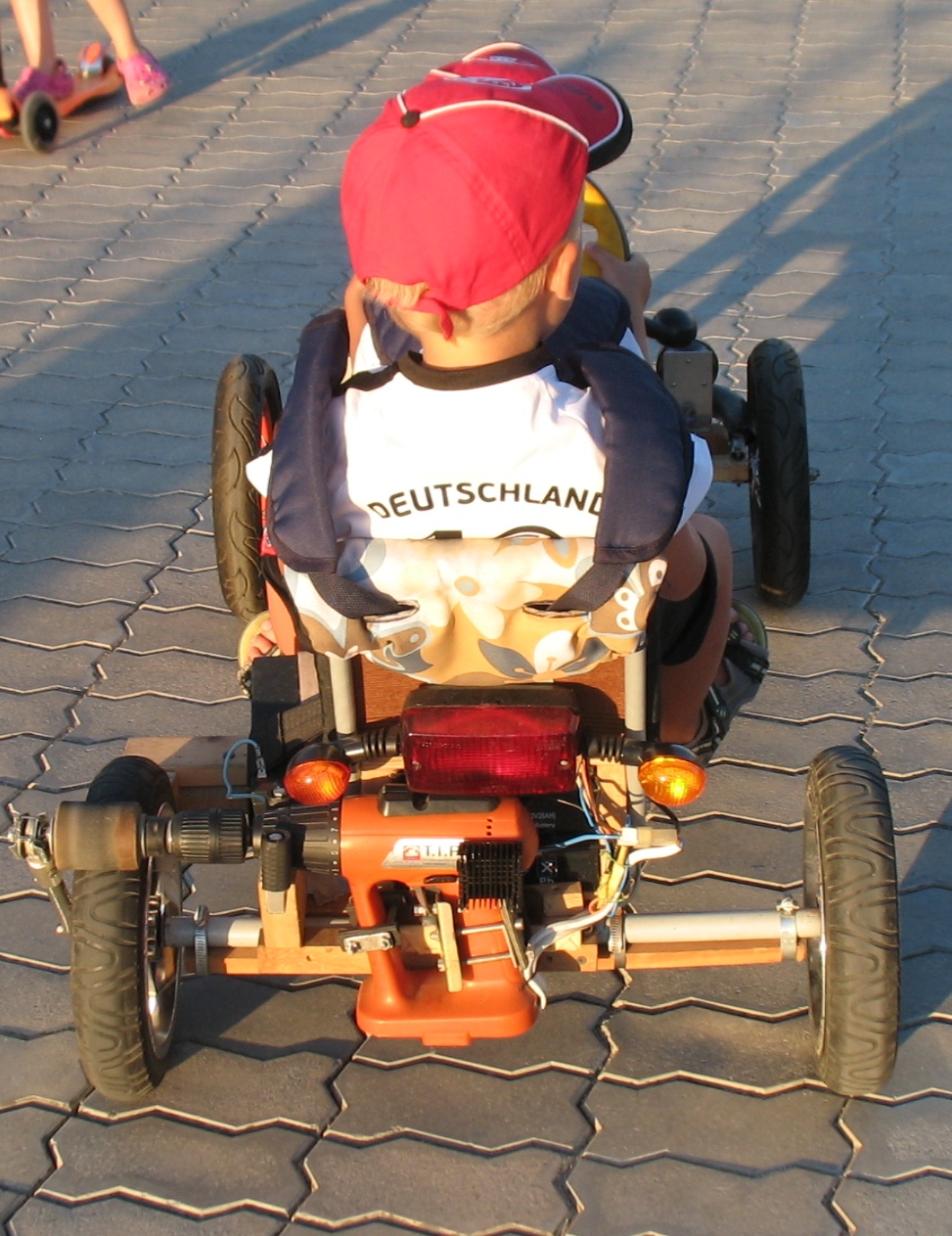

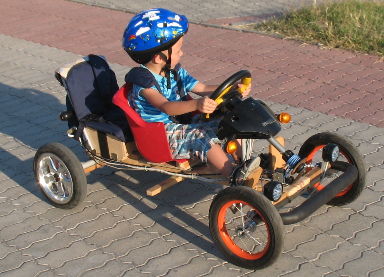

Сейчас, после легкого рестайлинга, выглядим на фото так:
На видео так:
https://youtu.be/YOJIlRVVezo

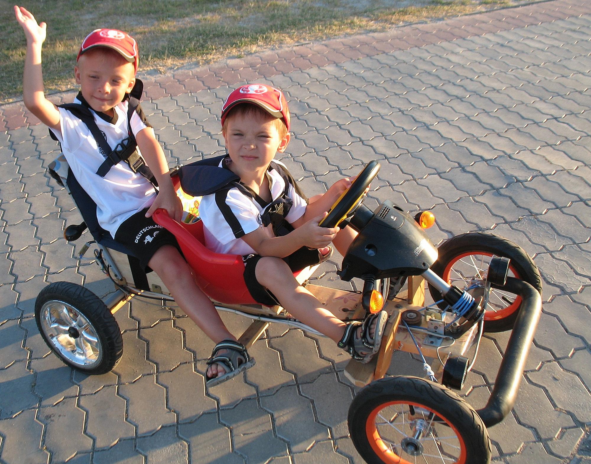

Поменяли руль с рулевой колонкой, и поставили его под углом. На сколько было возможно сдвинул назад заднее сиденье, растем, места становится мало. Добавлен второй аккумулятор, теперь питание 24 вольта, увеличилась скорость, теперь сопровождать машинку можно только бегом или на велосипеде.  Добавлено электро оборудование - фары, стопы, повороты. В связи с увеличением скорости, для безопасности окружающих, добавили мягкий бампер-отбойник. Усилена задняя ось.

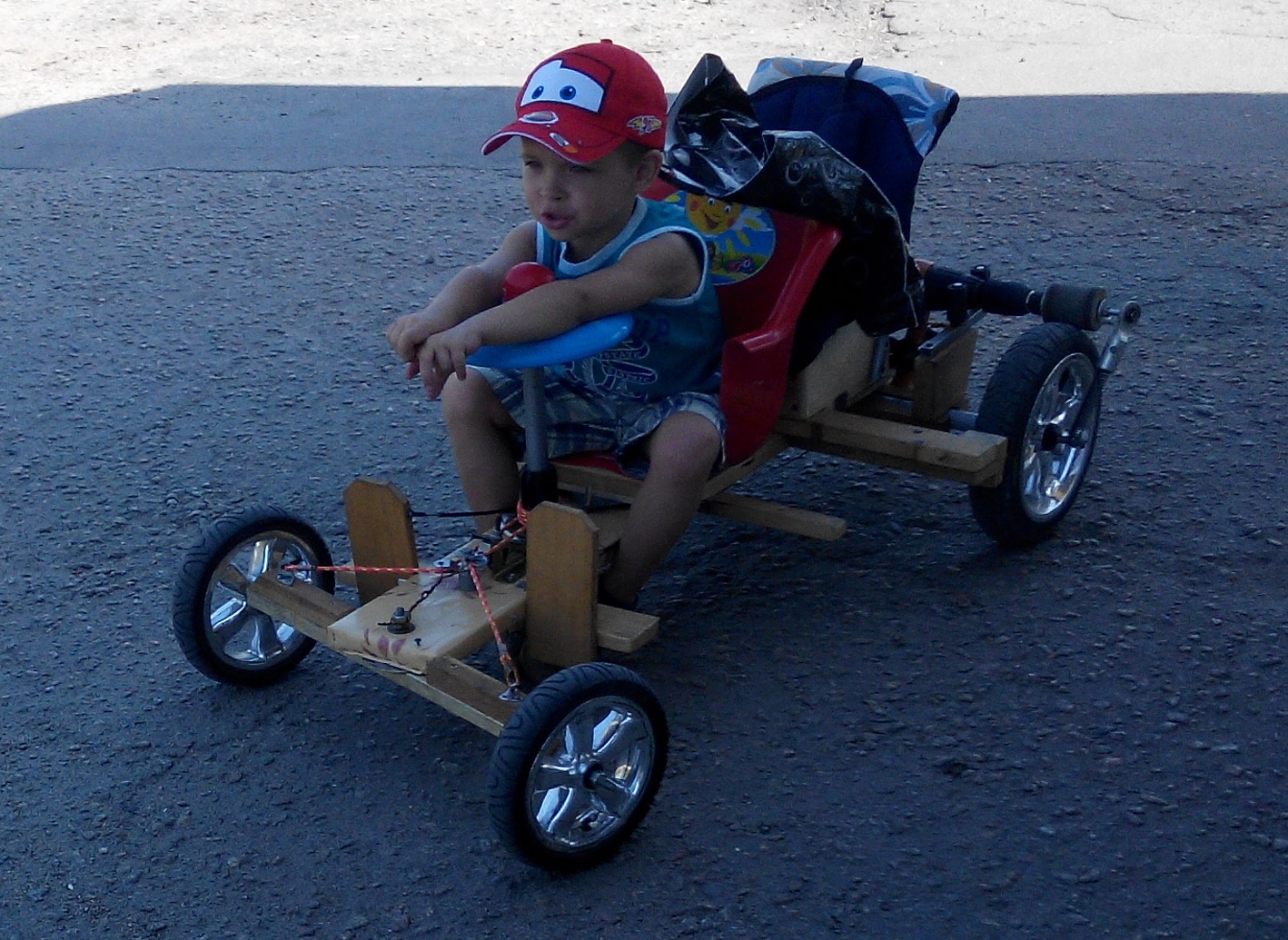

А начиналось так:
Попроще, побыстрей, с минимальными затратами и минимальным занимаемым местом в разобранном состоянии. Двухместная. Такой был девиз при построении.
Данная машинка была подсмотрена на просторах youtube и собрана за неделю перед поездкой на море. Ходовых испытаний не было. С верстака в багажник, а из багажника в боевую эксплуатацию. Двух недельное боевое крещение прошла успешно. Конструкция вполне жизнеспособная и легко повторяема.
https://youtu.be/PxMPrgJjgFo
Во втором видеоролике машинка запитана от двух аккумуляторов, общим напряжением 24V.
https://youtu.be/tJGouHULOxo
Сделан легкий рестайлинг

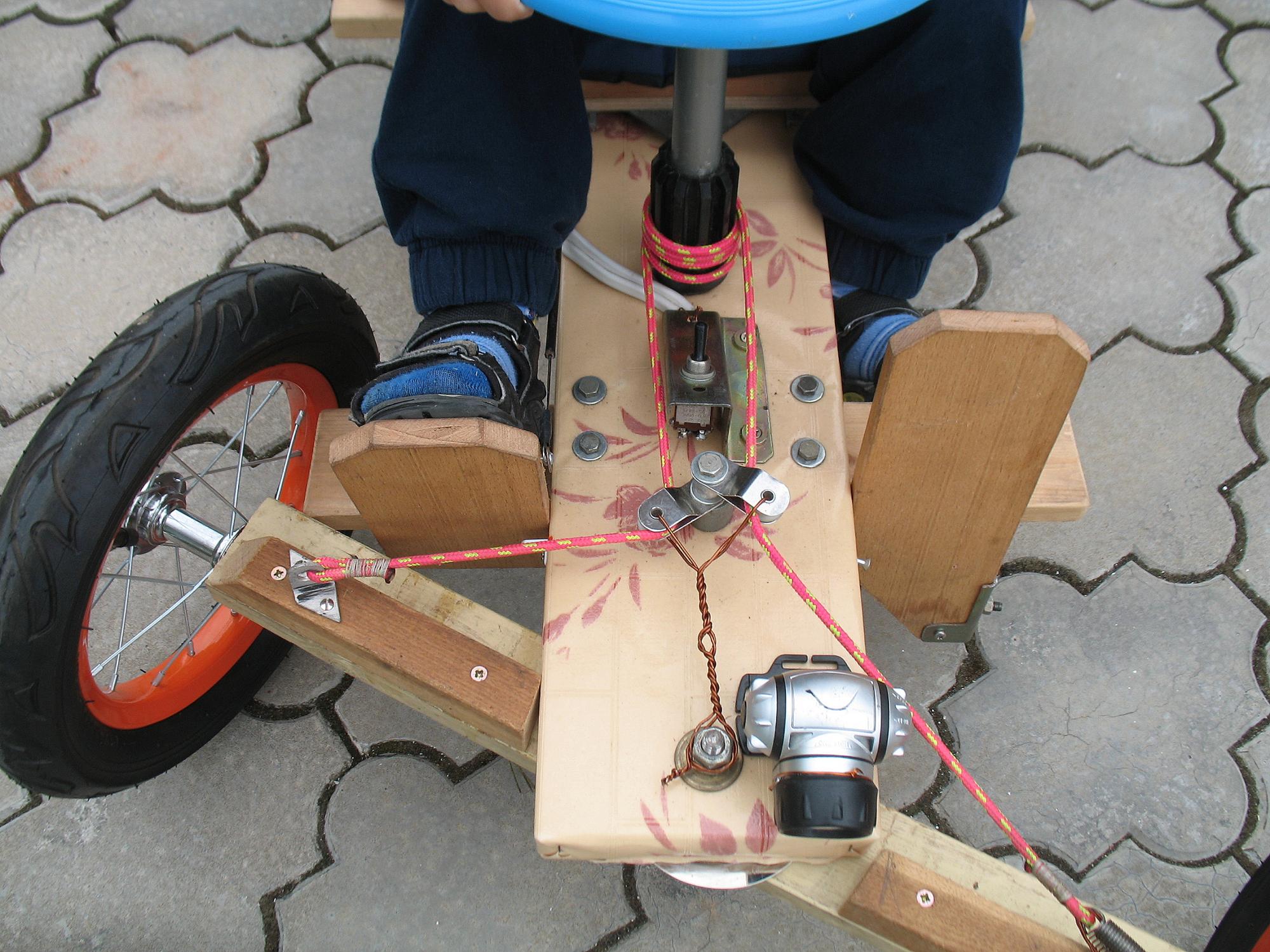

Cобиралось после работы на кухне и балконе с минимальным количеством инструмента, из того что было в наличие.
Машинка задумывалась как одноразовая, чтобы мои малюки не разорили меня на прокатных машинках на отдыхе на море. Думал назад не забирать, колеса и шурик снять, а доски оставить, но рука не поднялась, да и малым очень понравилась, даже не просились на другие машинки.
Если будут вопросы с удовольствием отвечу.

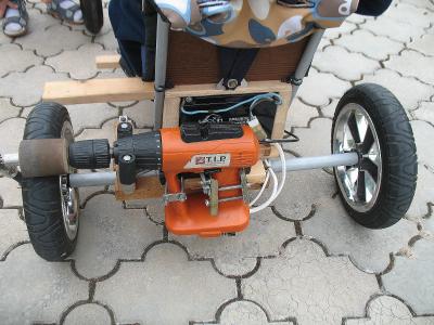

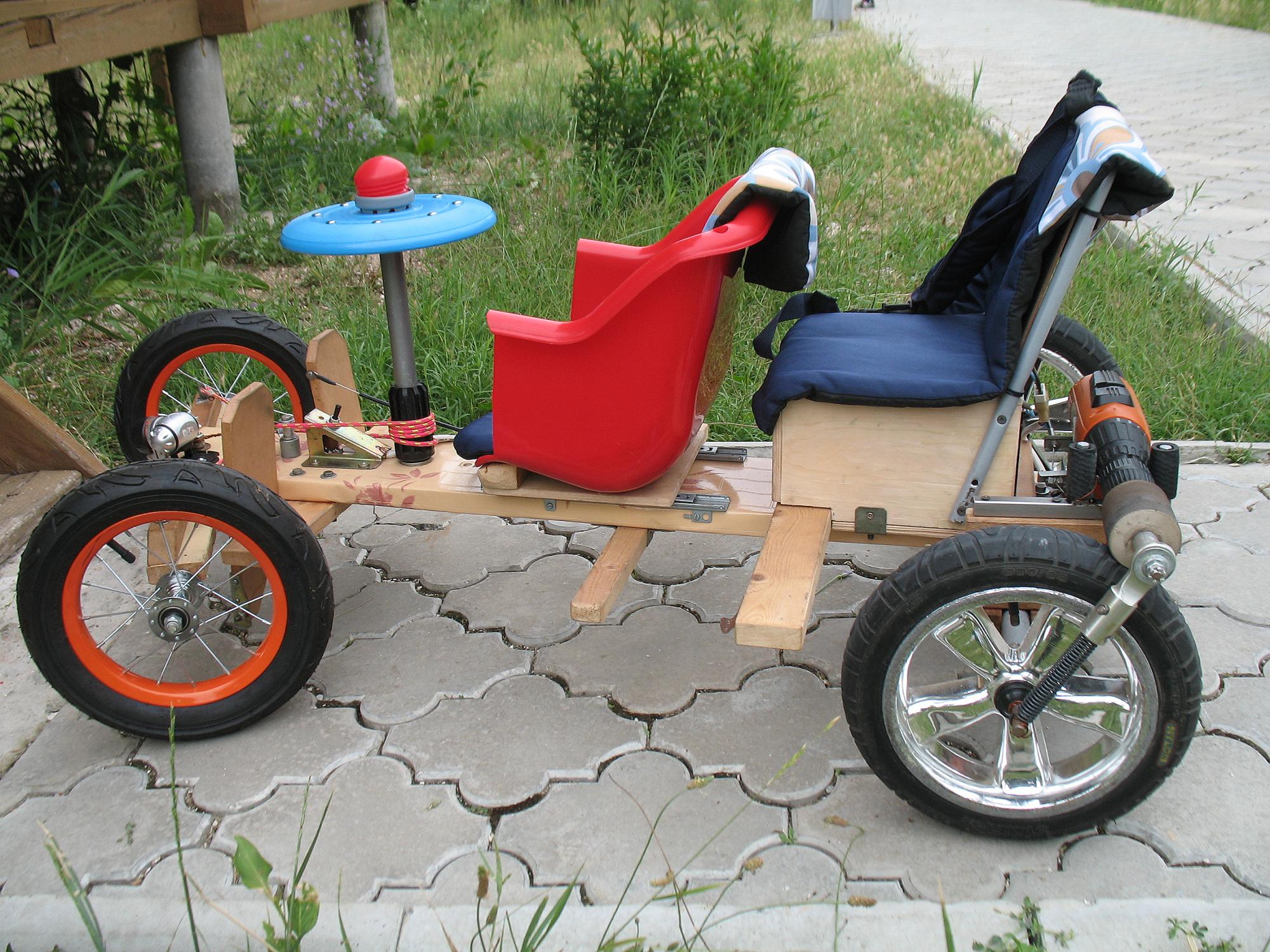

Кратко технические хар-ки:
Скорость движения - быстрый пешеходный шаг на 12V и легкий бег на 24V (специально не рассчитывал, само так получилось).
Есть переключатель направления движения с нейтралью(электрической).
Привод фрикционный на одно заднее левое колесо - для движения по твердым поверхностям, сухой траве и гравийным дорожкам. Так сказать для сухого парка.
Тормоз на одно колесо заднее левое - на фото временно отсутствует.
Использовался шурик на 20,4 вольт с небольшой переделкой - внешний переключатель реверса и увеличенный радиатор на ШИМе (оказался абсолютно не актуальным).
Аккумулятор AMG - 12V 28A/Ч в хорошем состоянии.
Педаль газа - тросовый привод на штатную кнопку шуруповерта.
Регулируемое положение переднего сиденья.
Ремни безопасности для пассажира.
Пневматический звуковой сигнал и фара.
С ув Андрей.

#17
Именно эта будет подвержена легкому тюнингу. Аккумулятор с 12V-28A/h будет заменен на 2 по 12V-12A/h. Что даст прибавку в скорости в 1.5 раза и можно будет малых комфортно сопровождать на веле.  Ну если вообще психану, то рулевой вал поставлю под наклоном. Больше по этой машинке по моему делать ничего не стоит. У нее была другая цель - дешево и быстро собраться и откатать без поломок 2 недели отдыха на море. С чем она успешно справилась.
