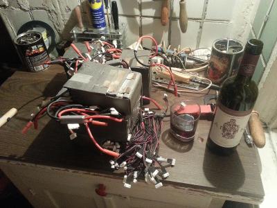

Начал батарейку
Но т.к. взял лишние комплектующие, те что справа, работа как то не пошла  ;-)
karlson041067
[user]Unhis[/user], Надо на тверёзую голову и очччень внимательно. Балансировочные тоже искрят неслабо.
sergek1985
[user]Unhis[/user], очень аккуратно и на трезвую голову.
m_denisov
Я прежде чем что-то с чем-то соединял тестером проверял. Когда на предмет наличия напряжения или его побаночного роста,  а  когда параллелил "допинг" для батареи наоборот перед тем как припаять мерил на предмет отсутствия роста. Так родилось это:
Все провода между баткой и оплеткой, проложил термобумагой в несколько слоев.
Мои видео:
karlson041067
[user]m_denisov[/user], У него наркота липольная. По 4 ячейки в хардкейсе. Провода по другой формуле укладываются.
Тестером коротыш под напряжением проверить? Тестер не жалко?
m_denisov
Стоп. Если коротыш в потенциальном соединении тогда тестер напряжение покажет там где его быть не должно. И вообще если тестер в решиме вольтметра его не возможно спалить.
P.S.
Схема соединения одна- форма другая.
Мои видео:
karlson041067
[user]m_denisov[/user], Пару раз ловил нехилую искру, когда параллелил балансиры- контакты испарились на половину.
Поэтому и предупреждаю.
Unhis
Сегодня комплектующие правильные !
Дело пойдет лучше!
Большое человеческое спасибо Виктору [user]Накопитель[/user], он просто Дед Мороз и Новый год сразу!!!

m_denisov
[user]Unhis[/user], а поконкретнее, что дед мороз принес?
Добавлено 23 Сен 2015 в 22:44:15
[user]Unhis[/user], у аймакса плата внутри какого цвета? Нвклейки (голограммы)skyrc есть? Номер серийный на корпус приклеен? Коробка (упаковка) черная?
P.s.
Imax- самый подделывпемый зарядник на планете, у меня была и копия и оригинал. У копии балансир врет.
Перечисленные выше мои вопросы- признак оригинала.
