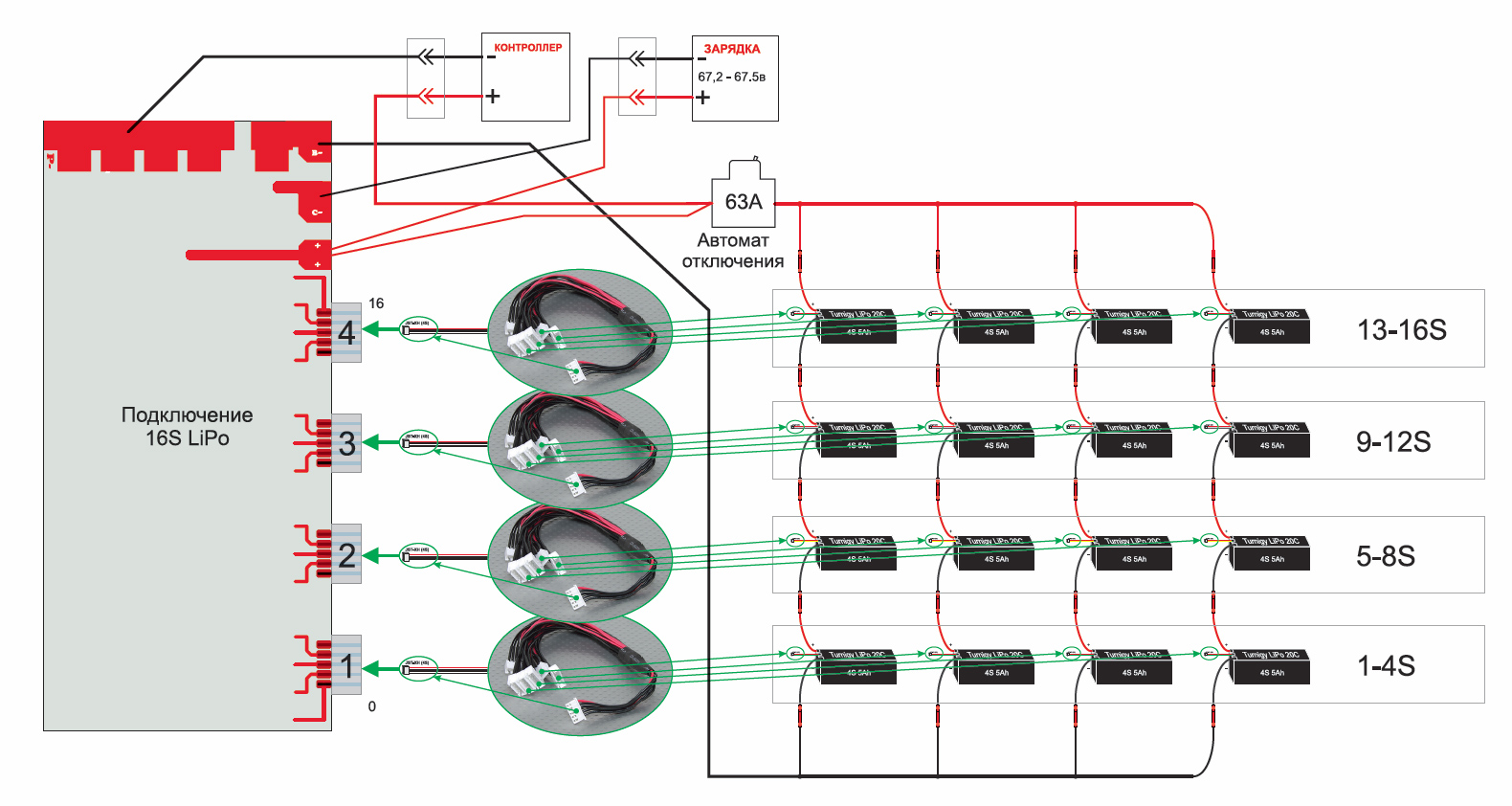

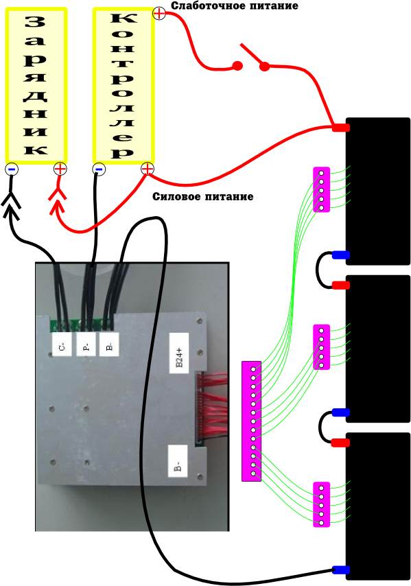

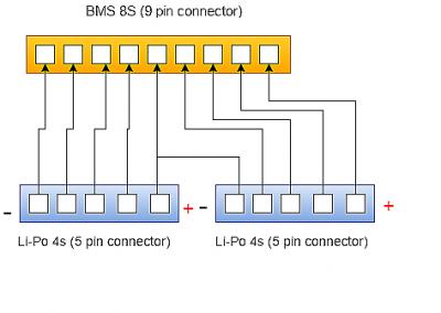

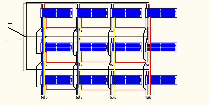

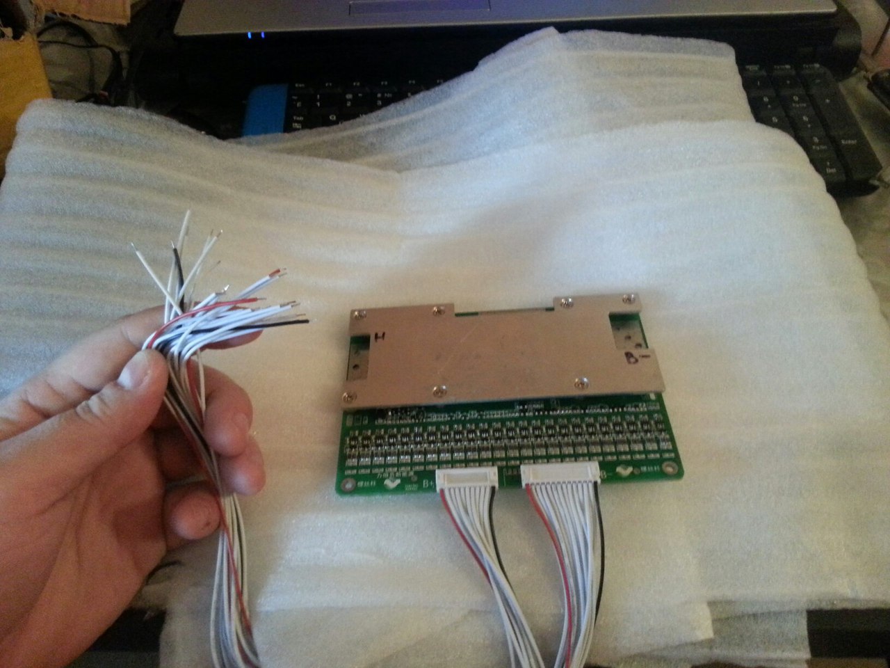

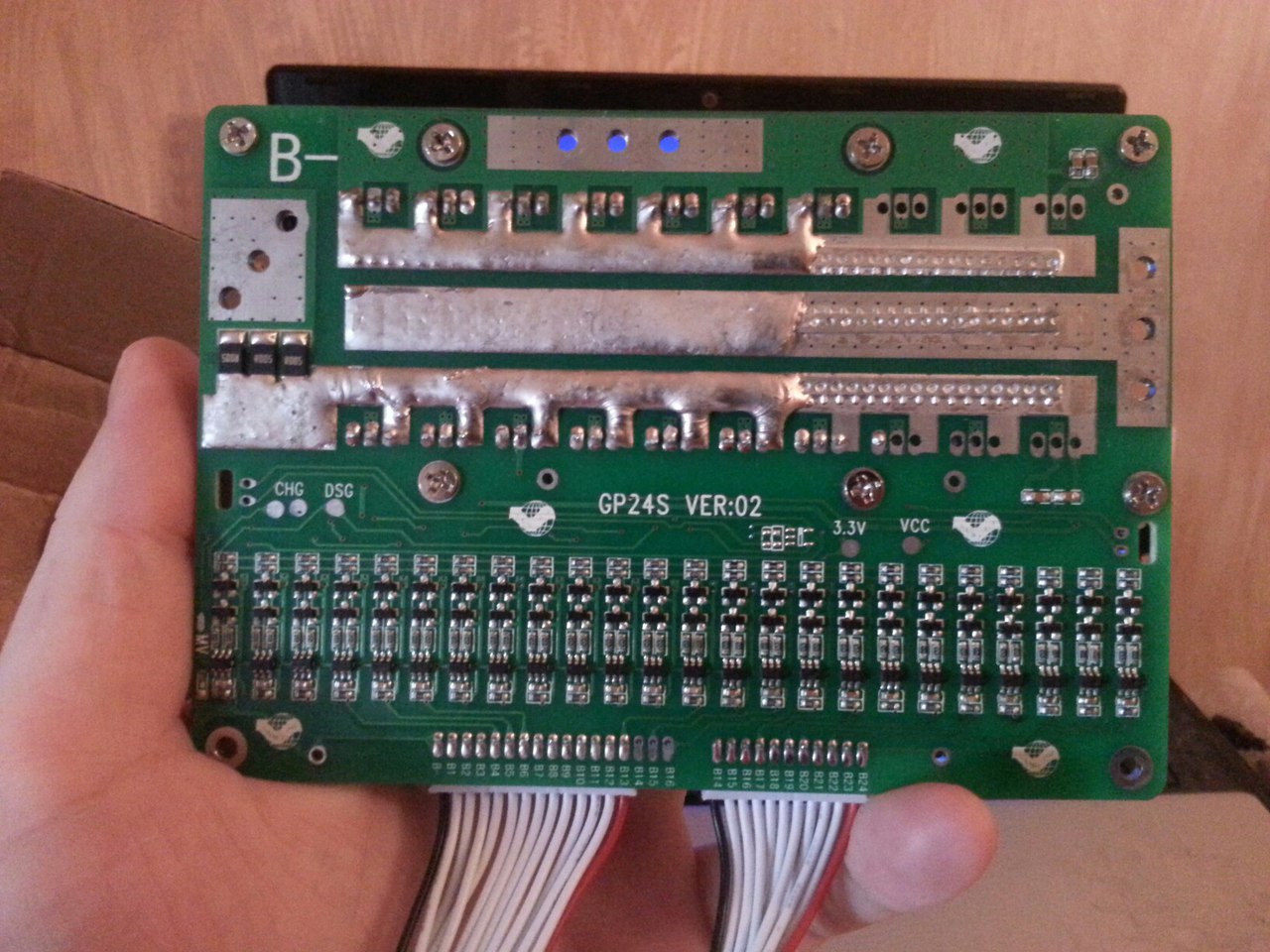

Таки пришла БМСка
24s 60А долговременно симметричная, 3,0-4,2в пороги от [user]gekanaz[/user].
Поскольку сезон кончился я стал очень ленивым и почти ничего не делаю по велу...

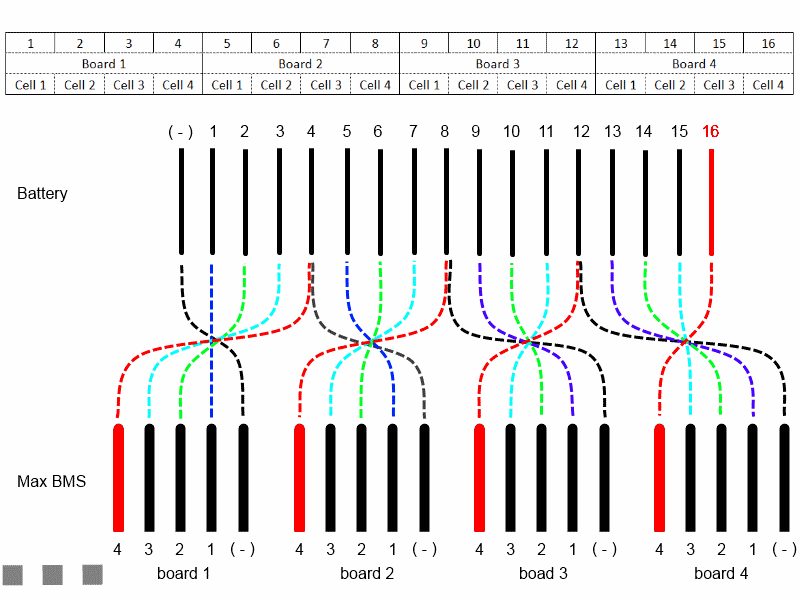

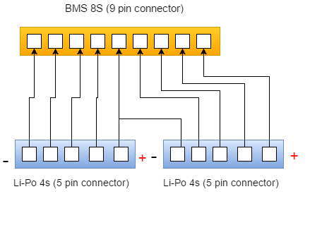

Хотел спросить и наверное самому себе ответить чуть позже:
как реализовать такую схему:
ну или такую :
вот с этим:

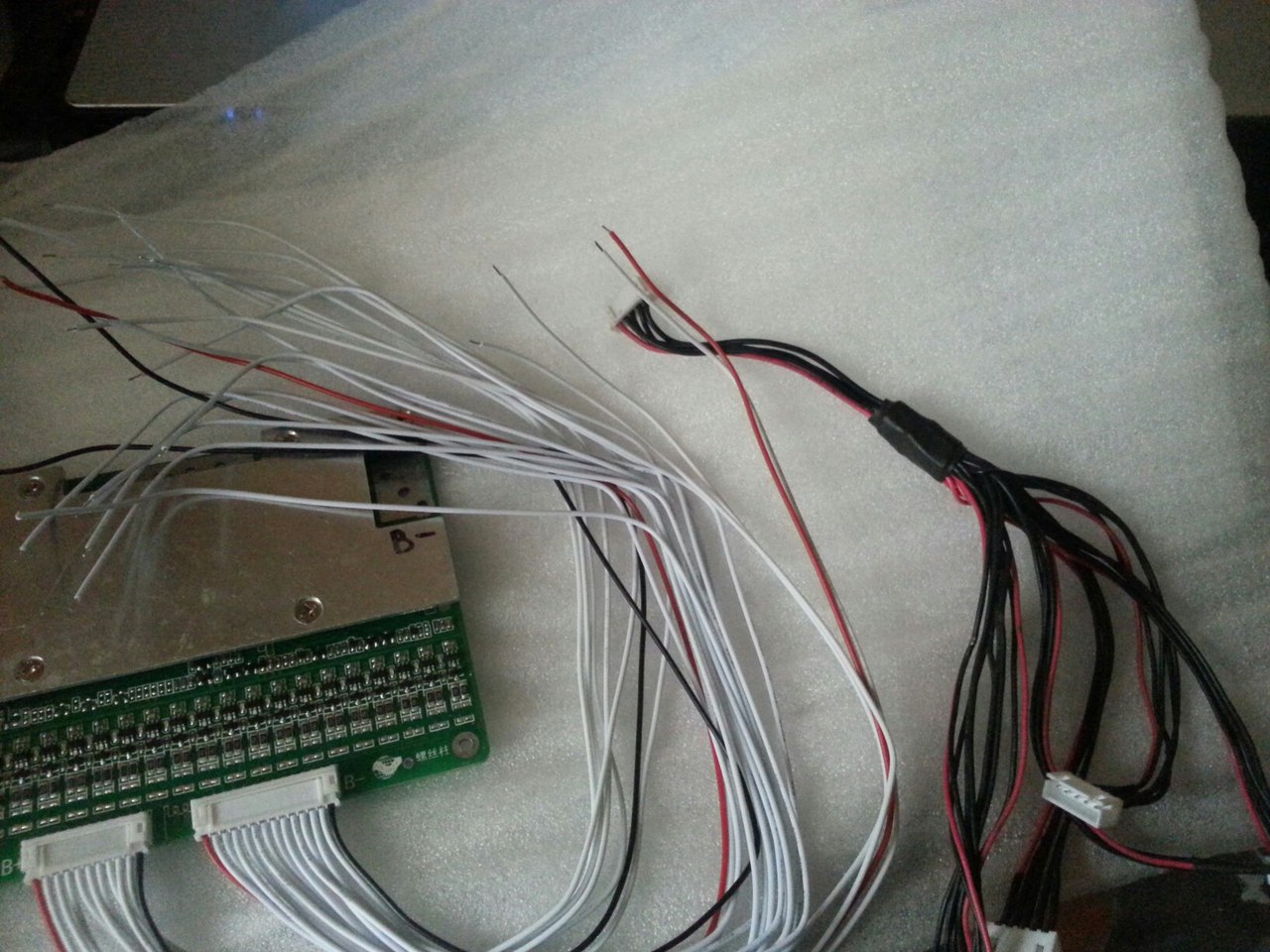

на разветвителях по 6 концов, у меня 4 параллели, два конца прост изолирую.
вот не знаю как спаяны хобикинговские разветвители, буду резать.
или совсем отрежу и припаяю пучки коннекторов напрямую к балансирным. Или отрежу по одному концу и сделаю разьемы на балансирных.
короч хандра осенняя...

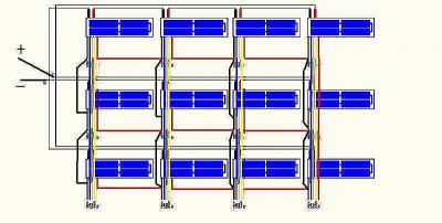

Unhis
вот сила нашего форума!
товарищ [user]klyushkov[/user] правильную картинку нарисовал.
теперь буду думать припаять маму на балансиры бмс или по 4 хвоста прям к проводу бмс. А то смущают три разьема на пути от бмс к ячейке
а кто знает порядок распиновки балансиров в нарколетах?

Цитата: Unhis от 14 Окт. 2015 в 15:46
...а кто знает порядок распиновки балансиров в нарколетах?
Так по порядку от чёрного=земля.
Unhis
можно спросить у мультиметра  :-)
Спасибо, я ж и говорю - туплю
