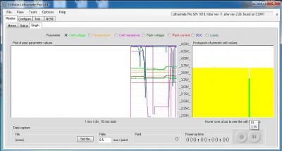

Цуриков
 А как момент начала и завершения балансировки отображается на панели? Или проще сказать как  простому пользователю обслуживать батарею?
Простому пользователю об этом, по хорошему, вообще думать не дОлжно.
Ему рекомендуется  иногда, после заряда до 100%, оставлять еще на пару часов. для той самой балансировки. Просто как некоторая особенность, навроде - постоять минутку с турбиной на холостых, когда приехал.
Так что это, по сути, вопрос времени в течении которого авто стоит на зарядке.
В моем случае - это практически каждая зарядка.
На панели не отображается.
Выглядит в контроллере примерно так:
А на практике - при непрерывном горении светодиода на PNM-banks происходит процесс баллансировки (это если открыть капот и посмотреть на банки). Напряжение начала баллансировки по умолчанию в контроллере стоит 3.4V
На мой взгляд проблема скорее даже не в разбаллансе ячеек Винстона (которые уступают по качеству как CALB, так и Sinopoly), а в том, что баллансировка происходит слишком медленно: 70 -200 mА рассеивается.

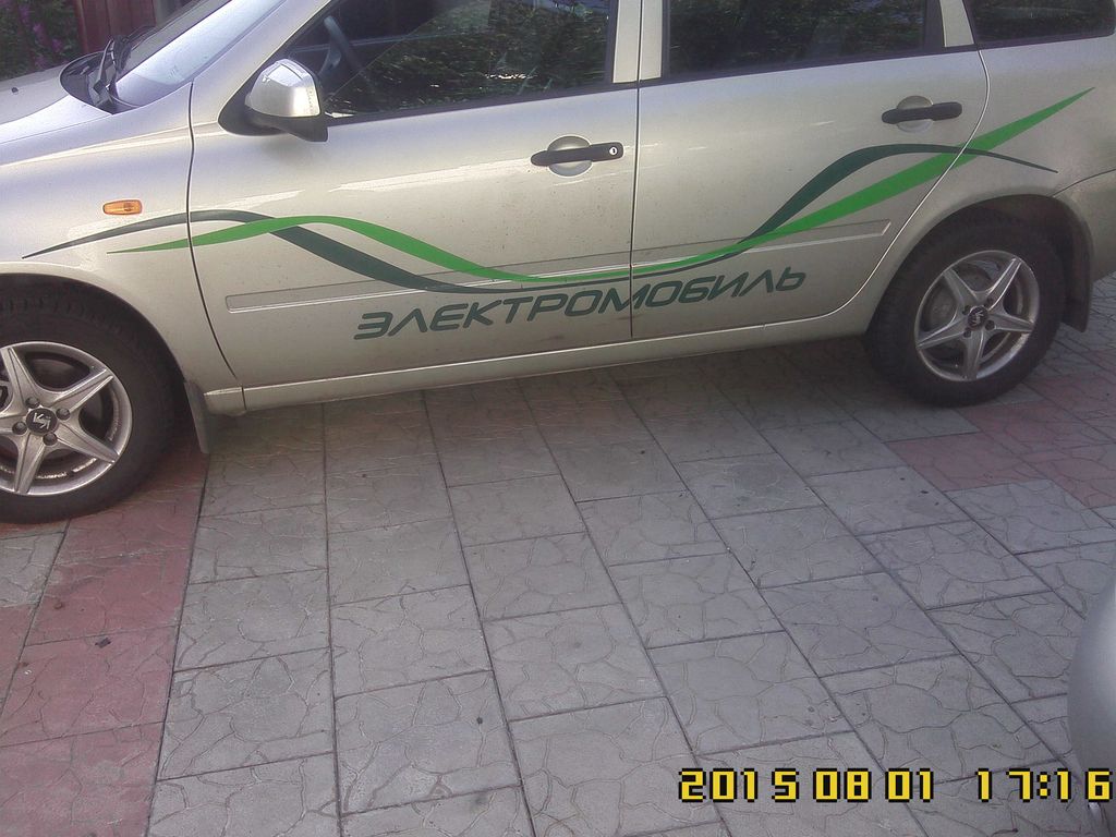

LICC
Следующий этап доработки.
Если заметили на фотках сбоку, машина имеет просаженный задок - видно по аркам.
Последней каплей было, когда чиркнул батарейным ящиком по кочке на асфальте.... И вот визит на авторынок и закупка усиленных пружин и проставок.
Как оказалось пружины зря купил, такиеже уже и так установленны  на Элладе. Пришлось воспользоваться только проставками
Ну и результат на лицо - машина приподняла зад на 2 пальца.

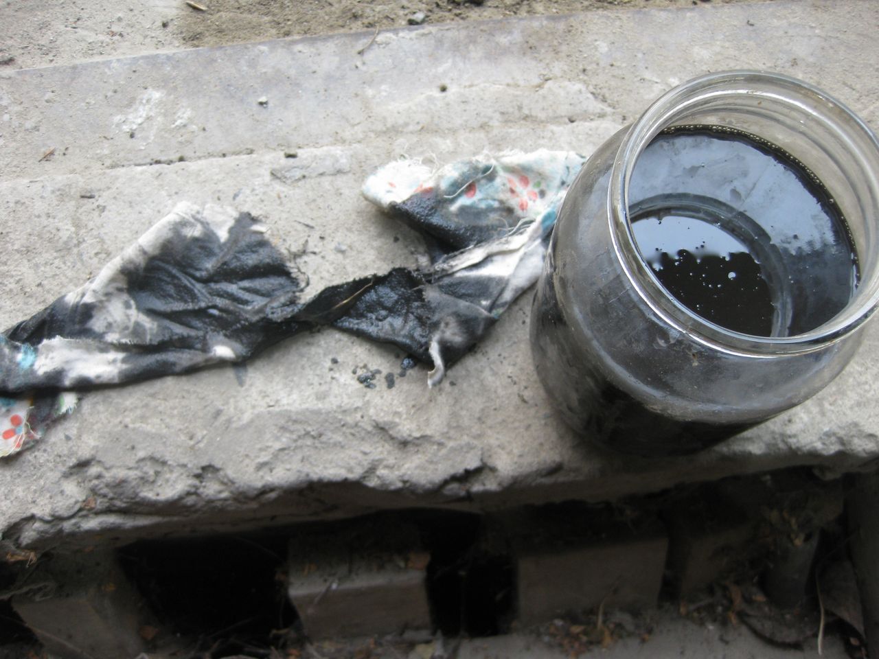

LICC
проверил масло после 2000 км - опять слилась черная жижа, магнитом поелозил в масле - легкий ил  на полюсах осел. Посмотрел - возможно поменять подшибники не снимая редуктор, а только откинуть правый привод и снять боковую крышку. Что и сделаю в скором времени.
на фотке масло изначальное и теперешнее , не думаю, что 9 грамм Хадо так замутили его...
strannik
Очень странно, за 2 т км и похоже на негрол стало. Может просто масло не то?
Сейчас всякую гадость под видом синтетики пихают.
Лотерея какая то.
LICC
Вот ВАЗовское родное после 3000 пробега сливал.
А сейчас Равинол с бочки покупал.
batson
хадо - нафиг надо
непонятно мне зачем льют эти фигни в механику, от них точно быстрее загнется :facepalm:
