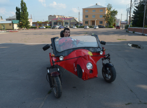

В 2011 году школьник из Гродно построил трехколесный электромобиль с передним приводом и заднеуправляемым колесом.
Информации в сети достаточно. На некоторых форумах есть подробный фотосет по строительству.
http://www.youtube.com/watch?v=LGvpN0K4kiY
Насчет электрики не скажу, но экипажная часть у него отличная. Разве что в кузове я бы добавил дугу безопасности.
Посмотрите, изучите может быть подойдет как образец для начинания
вот каркас
и вот привод
Тест драйв белорусского электромобиля
Корреспонденты Комсомолки провели тест-драйв гродненского экомобиля. ВИДЕО
Авторская страница на драйв2 – Электромобиль 4 кВт
Автор поступил в БНТУ в Минске и сейчас занимается электромотоциклом.
