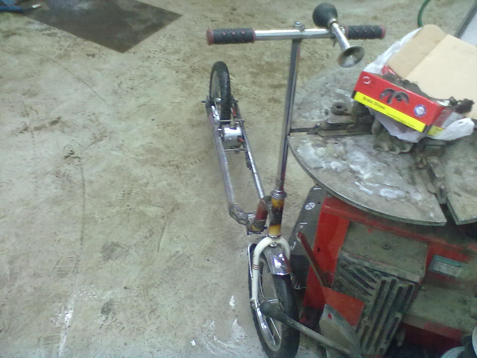

Блин да дорого МК, мне надо то 2 км прохватить до работы и обратно, аккумы ескостью по 10ампер час каждый элемент, пока мучаю котлету из 10 штук с Шим преобразователем, мотору вентилятора печки от митцубы какой то, жрет около 11 ампер с нагрузкой на крыльчатку хватает на 15 минут до падения напруги в 0.85 вольта на каждой банке, я планирую 3 таких котлеты, попробую, как оно, потом может раскашелюсь на литий...
а на велике с МК я прокатился... ну не понравилось, с места трогает нормально, а потом при достижении 15 км\час если верить компу... скорость останавливается, до 20 его наверное разгонять придется до самой Москвы... не, в Самаре не бывал ни разу даже.
завтра буду пытаться пристроить мотор, пока без звезд, подумаю как его прикрепить... и туда сюда... потом начну пилить звезды...
для начала сделаю тест драйв на аккуме от авто, там посмотрим че к чему

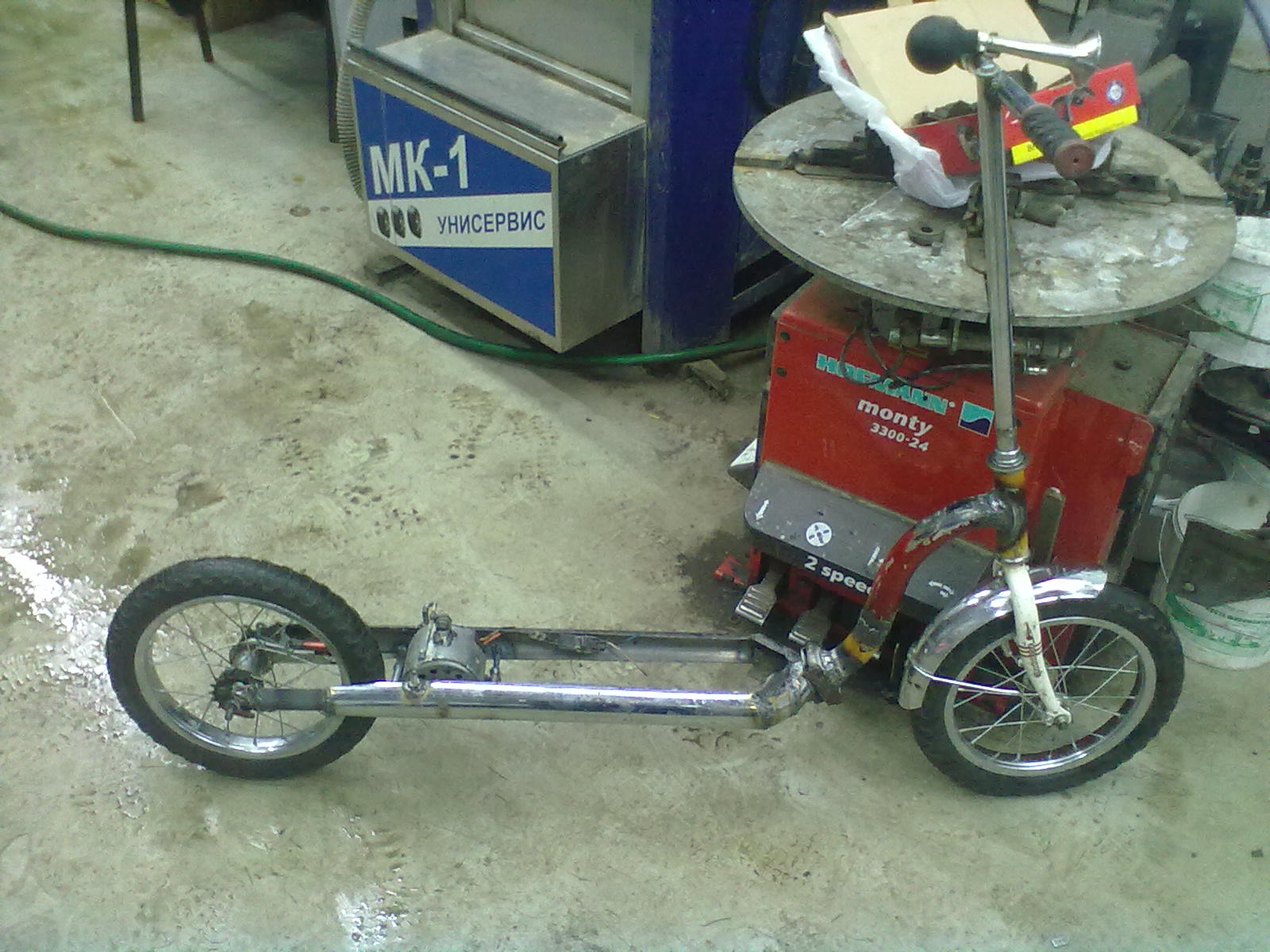

Плевать на шум! главное, чтоб ехало! сегодня приколхозил мотор, именно приколхозил, по другому не назвать :)
MaF
Половинки мотоглушаков????
ZyaK
Не, зашел в магаз, купил полтора метра трубы для пирил :) диаметр 50, толщина стенки 0.7 или 0.8 хз, на самокат сегодня встал человек весом под 90кг, не развалился :)
Вес с мотором пока не измерял, но предположительно около 10кг
Завтра буду делать звезду

Гм... Вы учитывайте, что статическая и динамическая нагрузки - это две большие разницы... :)

дак он не только постоял, но и прокатился :)
gde700
Одно дело прокатиться по гладкому полу и совсем другое - влететь на скорости в колдобину. Амортизаторов у Вас нет.

ну красота нам не к чему, не нужна нам красота! прочность нам одна нужна, прочность лучше красоты :)
gde700
А при чём здесь красота? Я именно про прочность и говорю. Те-же 90 кг живого веса на колдобине свернут половинки из трубы 0,8 напрочь. Попросите того-же человека от души попрыгать на самокате.
