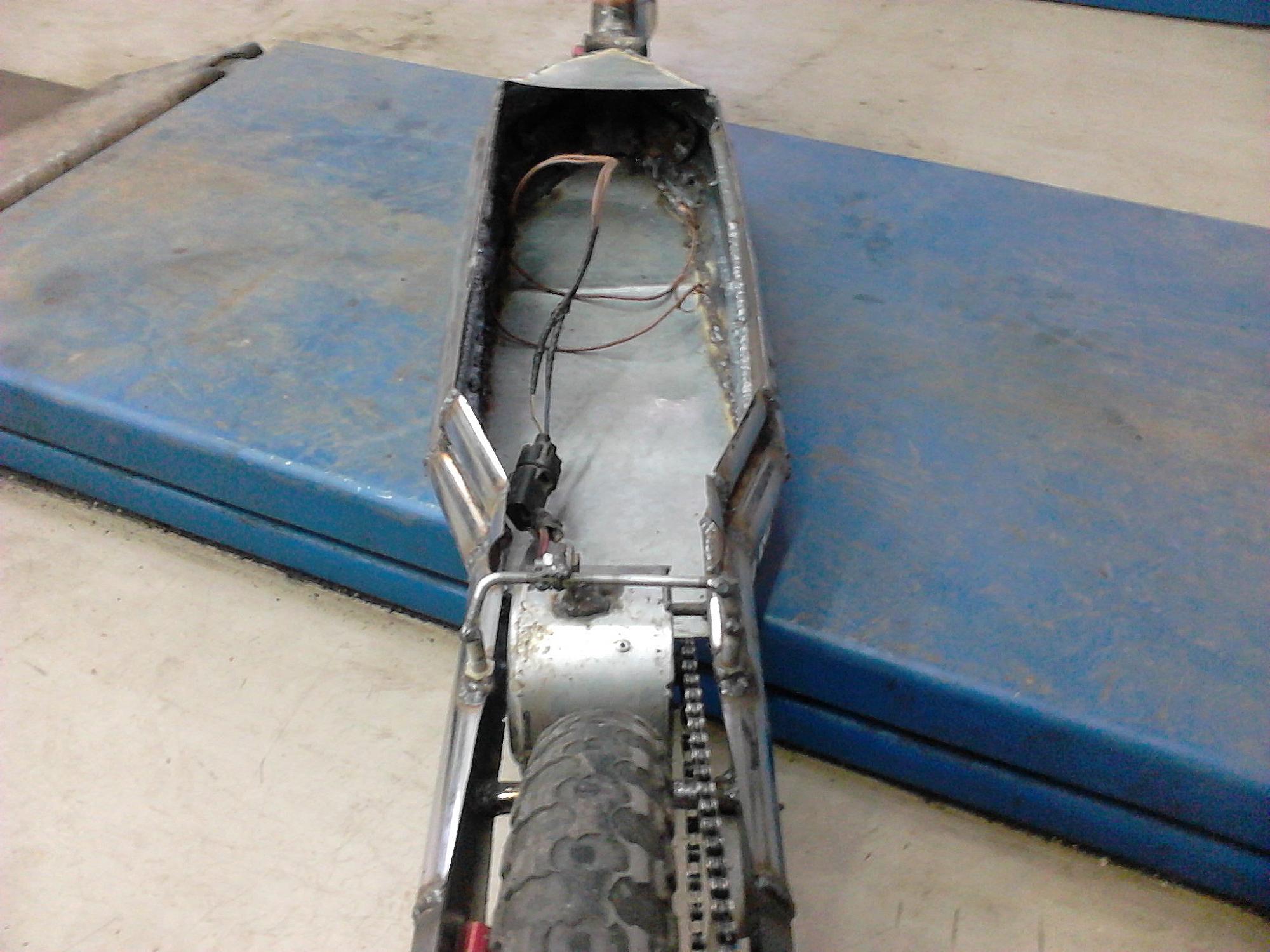

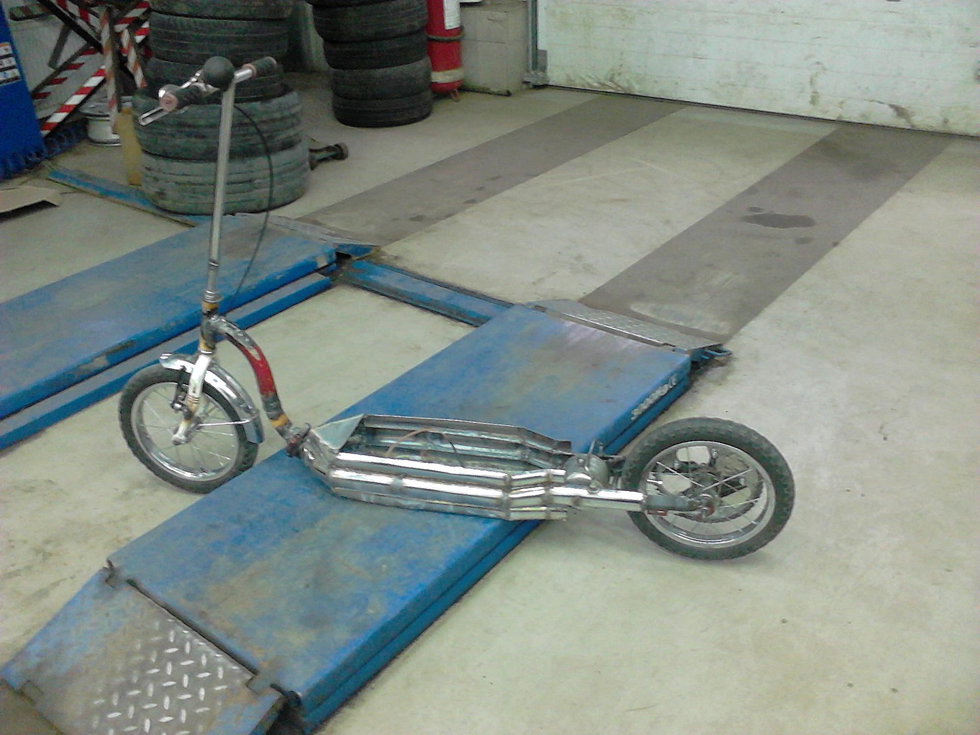

ну собственно сегодня все случилось! поставил заднюю звезду на 54 зуба, запилил цепь, подружил аккум от машины и понеслась :) скорость конешно не айс, всего 13 км в час по прямой без уклона, но это ж только начало! рама повела себя не плохо, но надо усиливать, пущу понизу 2 уголка 20-х, и надо что то придумать с цепью, то ли звезда на моторе кривая то ли че, ослабляю до провиса в пол сантиметра - соскакивает:( ну дело поправимо думаю
MaF
Звезды то в 1 плоскость выведены?
ZyaK
На глаз вроде да :)
Добавлено 27 Июль 2015 в 21:25
мне подогнали цепь от спортивного велосипеда, она уже советской, мне кажется может быть и в этом проблема... скорее всего придется менять ведущую звезду или точнуть её напильником прям на валу мотора
MaF
Лазер есть?Можно ж любые звезды нарезать).

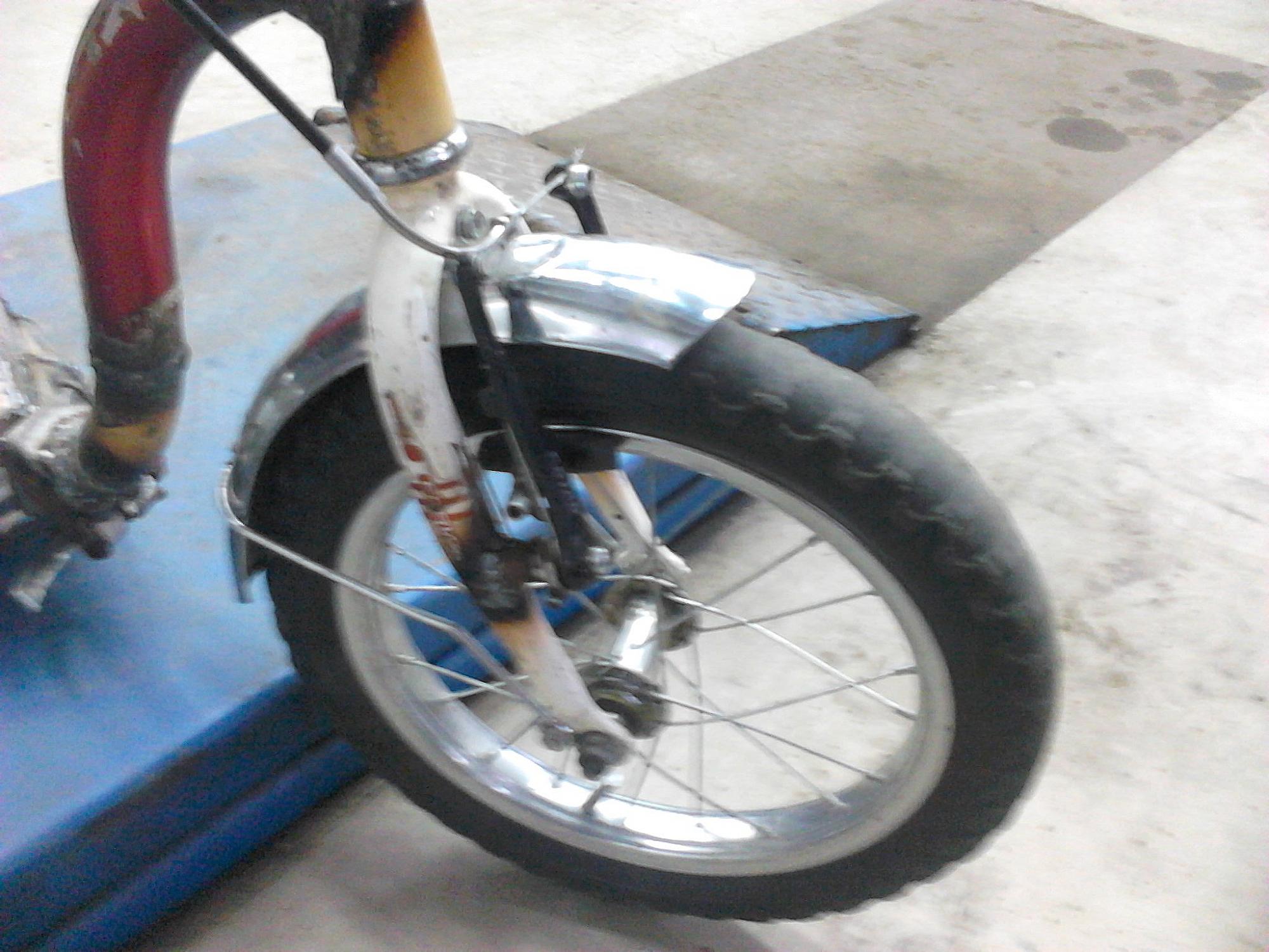

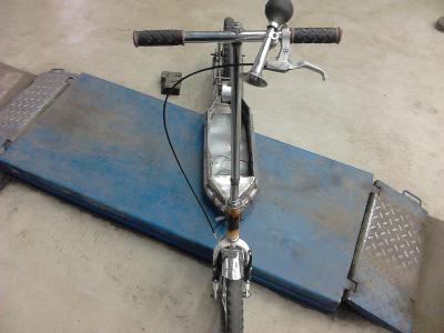

Руль вроде бы низковат.

Руль пока опущен в самый низ, чтоб не мешался :) в реале на 10 см выше, самое оно!

Вес этого куска железа без аккумов 10 кг, точнее измерить нечем :) вес котлеты аккумов на 14.4 вольта 40 ампер часов 8 кг, плюс импульсный удвоитель напряжения уважаемого https://electrotransport.ru/index.php?action=profile;u=16232 грамм 300

сегодня взвесил, 12 килограмм, после тестовых заездов начало что то хрустеть вовтулке зднего колеса, сдается мне придется ставить втулку от какой нибудь  камы или салюта и сверлить обод под кучу дополнительных спиц
