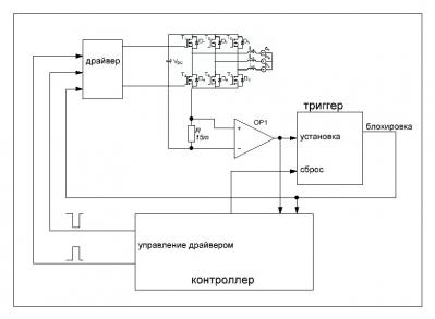

согласен с вами на 100% но есть одно но - цена, к примеру ir2130 на космодроме ~180грн. Думал про измерение тока по фазах и пришел к выводу, что надо мерить общий ток. Сигнал с датчика тока через ОУ заводить на триггер, который через логику(для драйверов на рассыпухе) или напрямую на драйвера будет подавать сигнал блокировки для полевиков. Контроллер увидит блокировку попытается ее снять несколько раз, если неудача, то полный блок до ресета. Быстродействие будет отличное - десятки микросекунд. Думаю, это дешево и практично будет.
Ваше мнение?
ЦитироватьНу комбинации холов и соответствие коммутации ключей можно вынести в таблицу
я тебя понял, можно составить массив комбинаций и к ему обращаться, тоже хороший вариант  :wow:
Если к апноуту применить мою защиту, то гореть будет нечему.  :-D   А кто такие адаптовцы ?

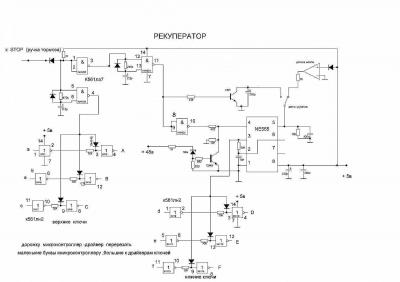

[user]Djekerr[/user], разобрался с рекуперацией или нет? Я буду добавлять на Вольтовский контроллер платку с таймером, т.к. не нашел ее.
Djekerr
Толком пока не разобрался, мне почему то казалась что там будет другая таблица коммутаций.
А таймер для чего расскажи по подробнее.
tehnik
#58
перед базами драйверов добавляешь схему
ее нашел на этом форуме, автор ZMEI c http://escooter.org.ua, спасибо ему большое за идею. Самому пришлось бы "изобретать велосипед"  :-D
При торможении МК отрубается концевиком ручки тормоза. Верхние ключи закрыты, а нижние через таймер накачивают, замыкая на землю, обмотки двигателя, вырабатывая ЭДС. Ток с обмоток МК через обратные диоды верхних ключей стекает на АКБ. Както так по простому выражаясь. Тоже самое и в ПДФке во вложении.
Если не совсем понял посмотри в протеусе (архив прилагается).

По моему это не рекуперация а торможение подкорачиванием фаз, а хотелось бы синхронный выпрямитель.
mr.Dream
Синхронный выпрмитель, а вернее трехфазный выпрямительный мост и так уже образован внутренними диодами мосфетов. Но чтобы он раьботал - нужно крутить мотор выше холостых оборотов, чего при езде не будет никогда.
Нужно коротнуть на короткое время фазу с наибольшим ЭДС, ток в индуктивности обмотки начнет нарастать, и через определенное время или при определенном значении закрыть ключ, индуктивность будет пытаться сохранить величину тока а напряжение будет стремительно расти, аж пока не "упрется" в тот самый трехфазный мост и не уйдет в батарею обратно.
TRO
[user]Djekerr[/user], Для полноценного синхронного выпрямления нужно чтобы ШИМится умели как верхние так и нижние ключи, а в дешевых контроллера, для которых собрана эта схема рекуперации, ШИМится могут только верхние или нижние ключи (точно не помню какие), поэтому все работает как описал [user]mr.Dream[/user]. Когда контроллер синусный, и умеет ШИМить полноценно полумостами, то проблем с рекуперацией нет, все работает в синхронном выпрямлении автоматом, просто чуть меняется заполнение ШИМ и все (выше я уже писал), рекуперацию можно устраивать так же плавно как и тягу газулькой при движении.
