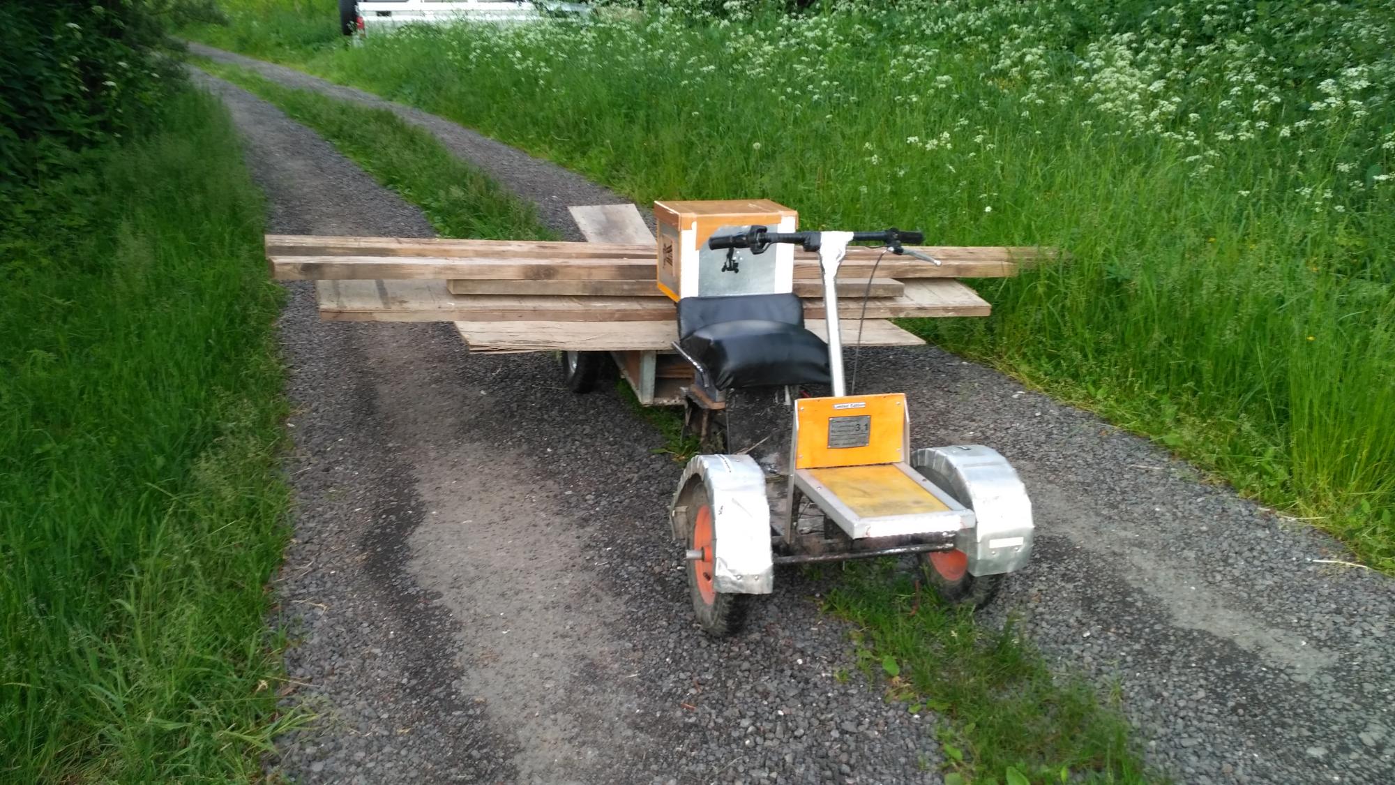

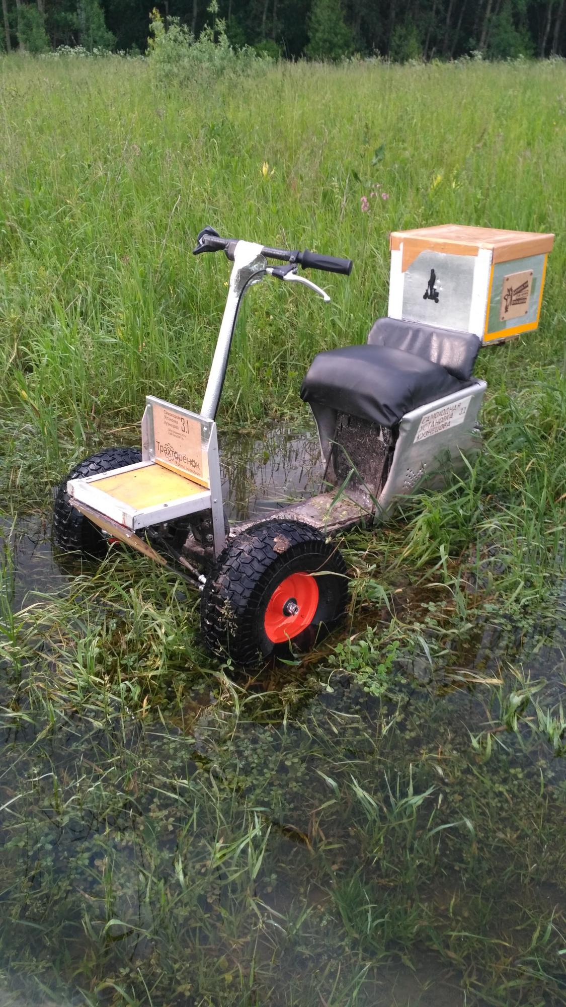

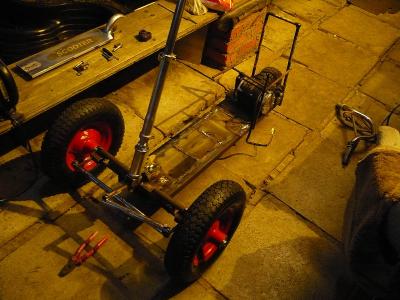

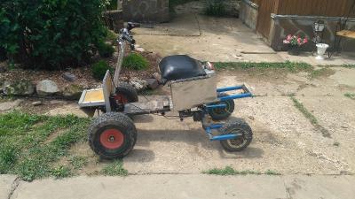

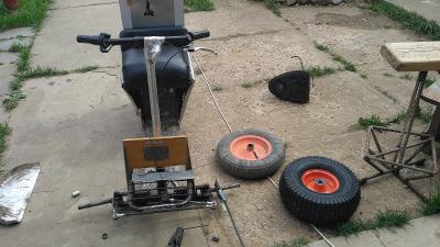

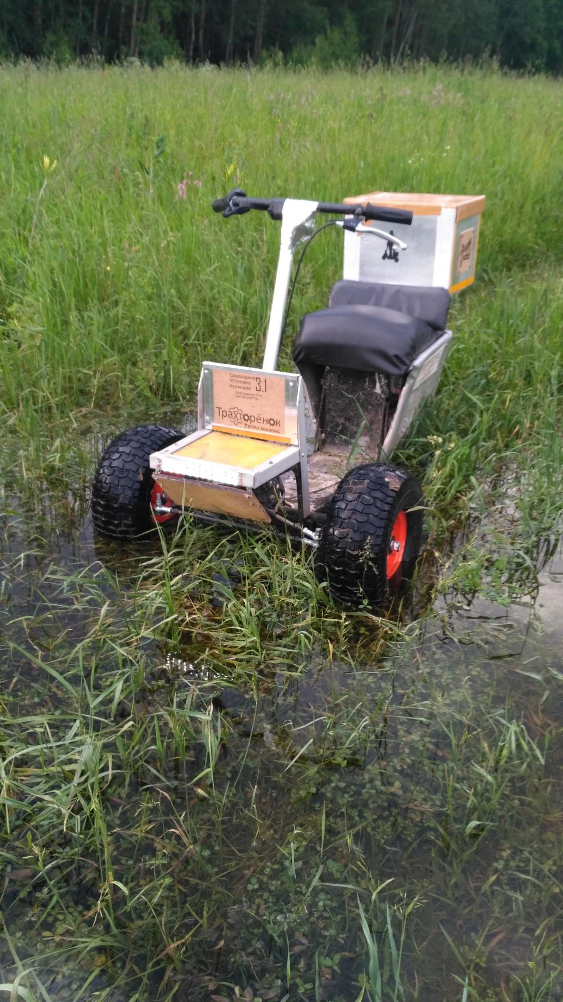

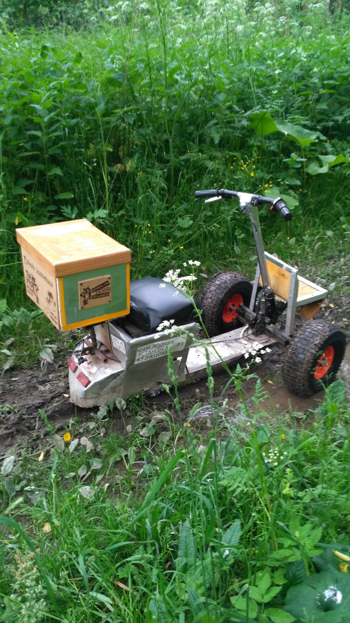

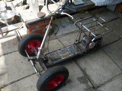

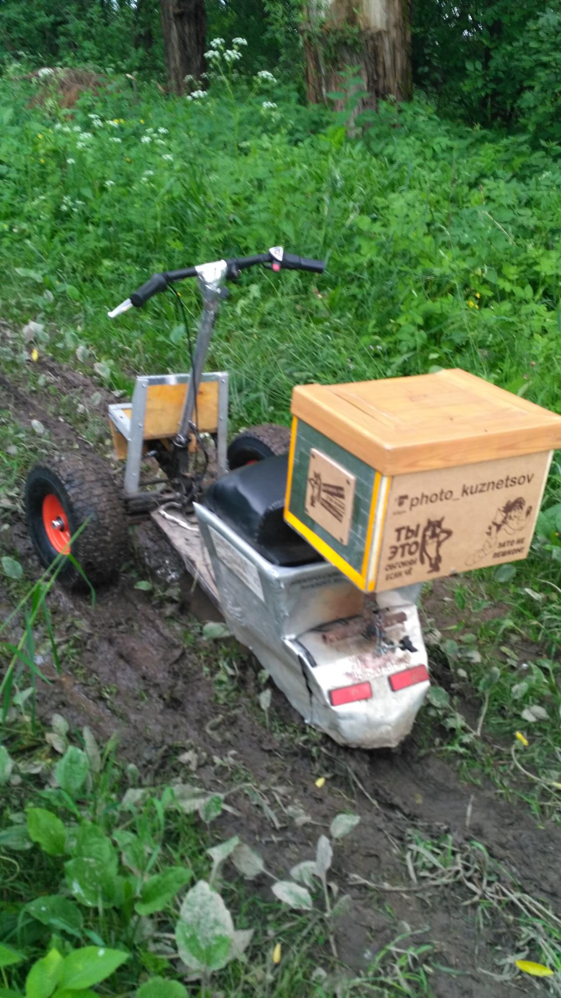

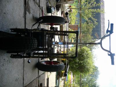

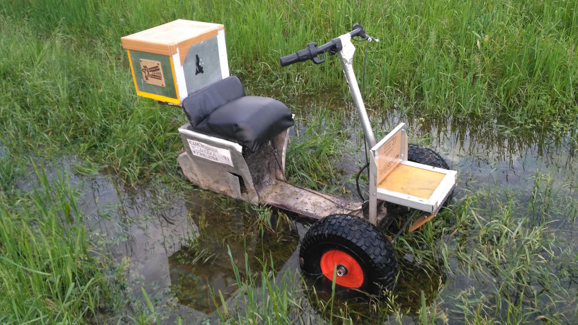

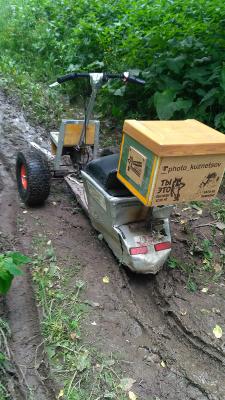

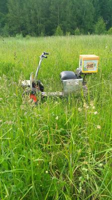

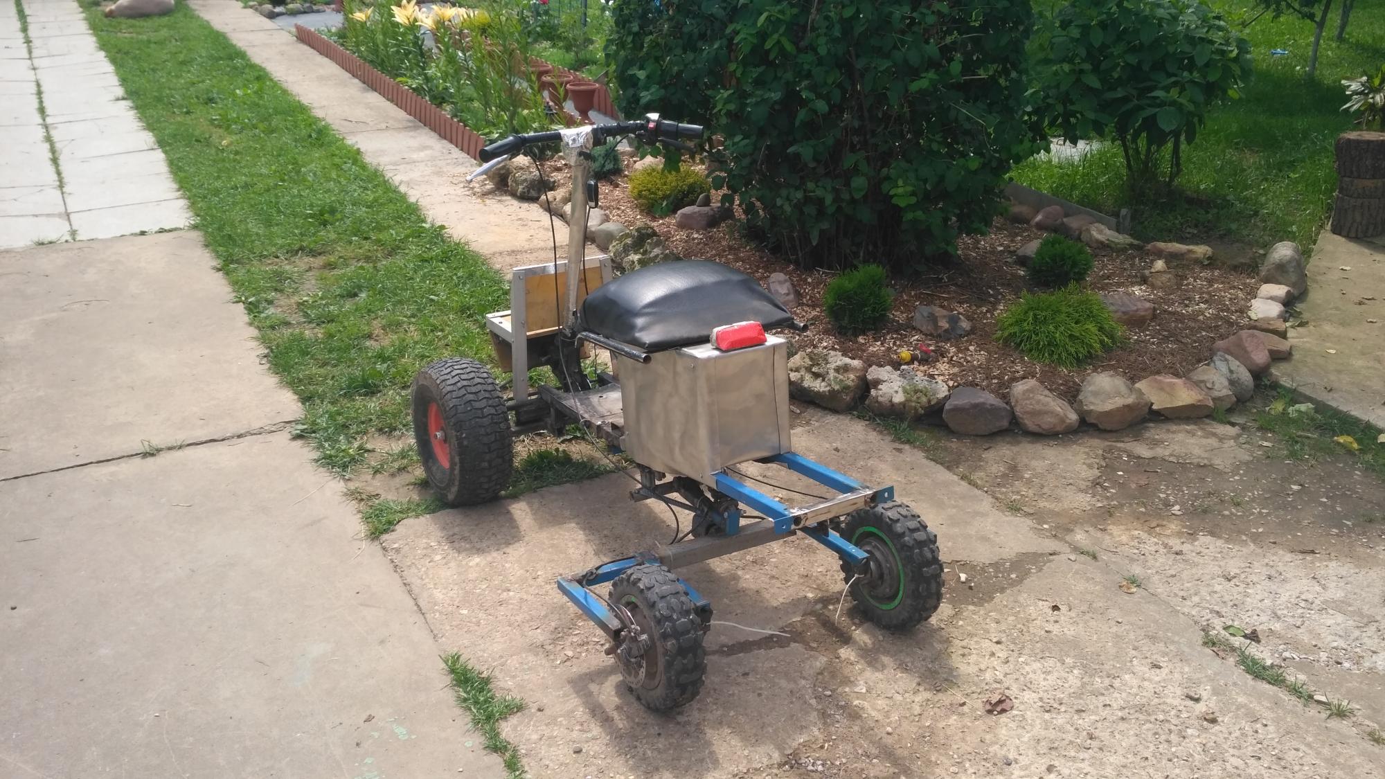

Отпуск.... Нужно отдыхать.... А отдых это смена деятельности, поэтому приехав на дачу, решил разобрать хлам :kidding:...
В итоге нашел пару колес от тачек, стальные трубы и тут понеслось :dance:...
[youtube]https://www.youtube.com/embed/cp2fFbYgtc0
https://www.youtube.com/embed/RapBbsl4Brc

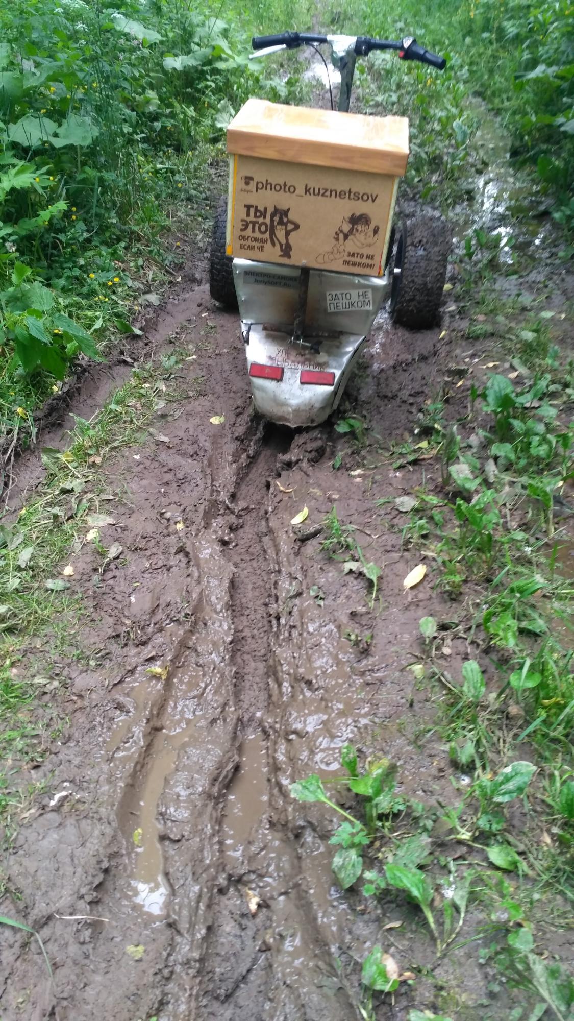

На видео еду в лес за черникой :-D

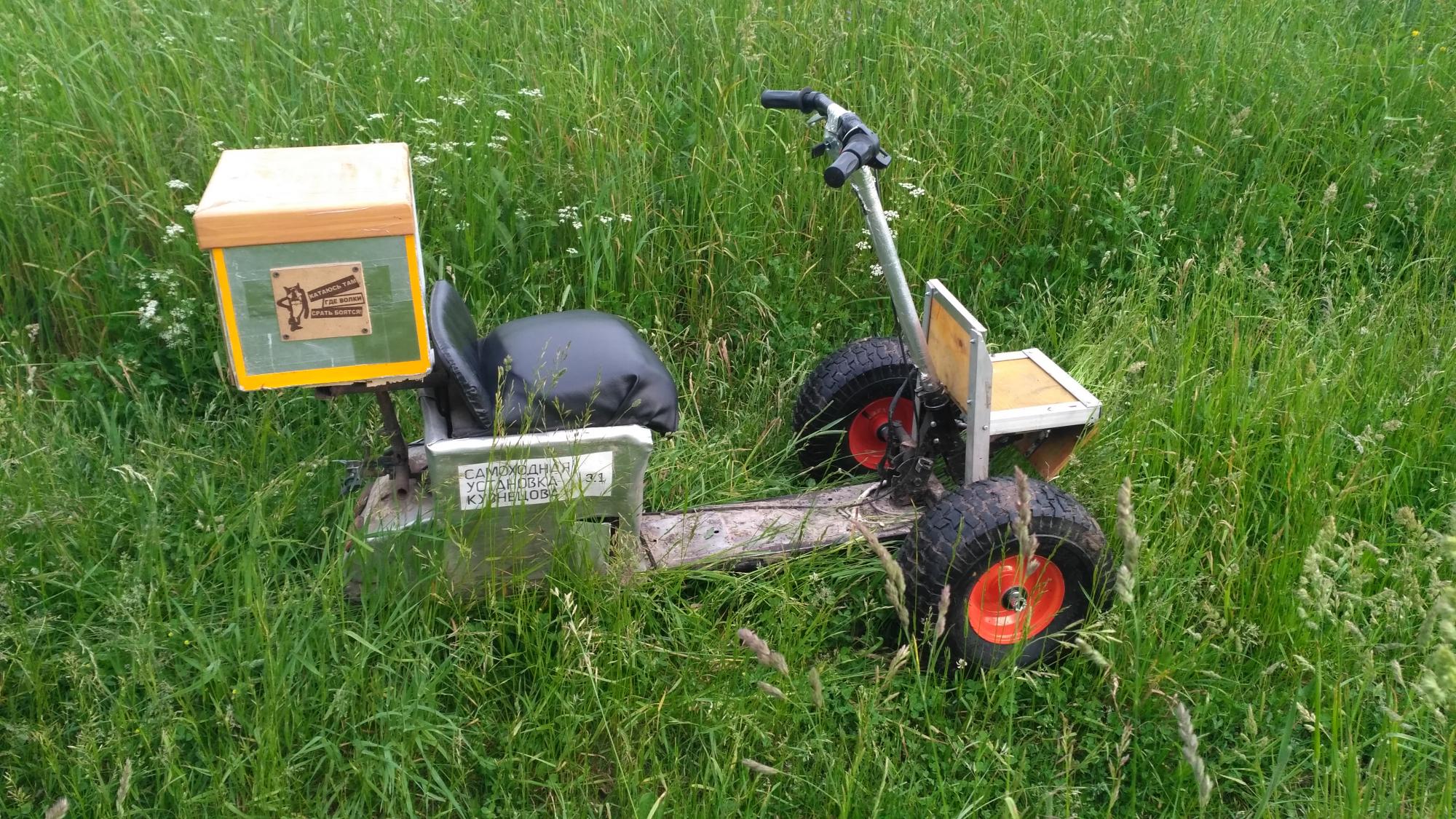

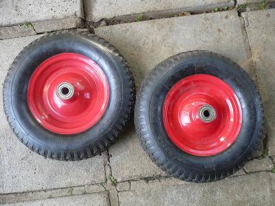

На этот трицикл было потрачено:
2 колеса от 2х тачек
пара метров стальных труб
железный стул))

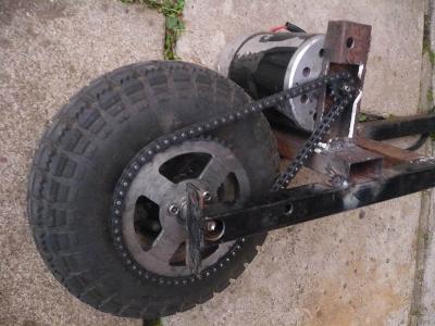

мотор, контроллер и колесо от старого электрического самоката.
Давно хотел сделать что-нибудь, на чем можно будет кататься, ездить в лес и т.д.  :-)
В общем дачный вариант ;-). Наконец-то сделал!  B-)Правда потом буду еще дорабатывать, сделаю подвеску(не исключено, что она будет независимой), так же, в дальнейшем планирую целиком переделать его под квадроцикл:) а для этого осталось найти где-нибудь заднюю ось и колеса ;-D

[user]JuriySOFT[/user], и самокат прикольный получился, и хлам хороший у Вас на даче залежался, и, самое главное, Чердак у Вас достоин уважения
fondrosel
Зачет :wow: , можно сказать немного меня опередили, но все же наверное в хламе и мощные пружины должны были заваляться чтоб амортизаторы сделать. Я в своем проекте сделаю полностью амортизационный самокат с колесами от тачки тоже с красными кстати  ;-)

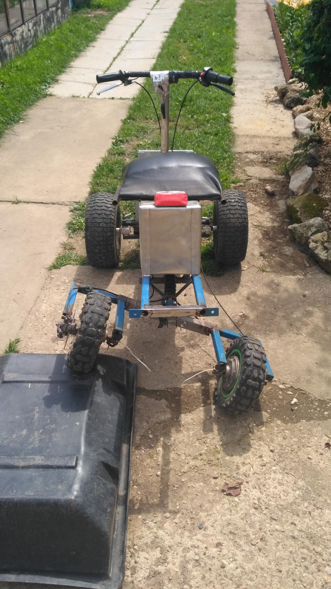

Вот как раз амортизаторов у меня лишних не оказалось.. А 2 велосипеда жаль было разбирать... Но все ещё впереди!) зато новое сиденье сделал, мягкое.... Даже без амортизатора по кочкам мягко)

Просто изначально идея была, чтобы собрать изщ того что есть, при этом ничего не тратить, т.е. ни копейки!
При этом ещё главная задача была сделать его не сильно тяжёлым. Кстати сейчас вес без батарей не больше 20кг.

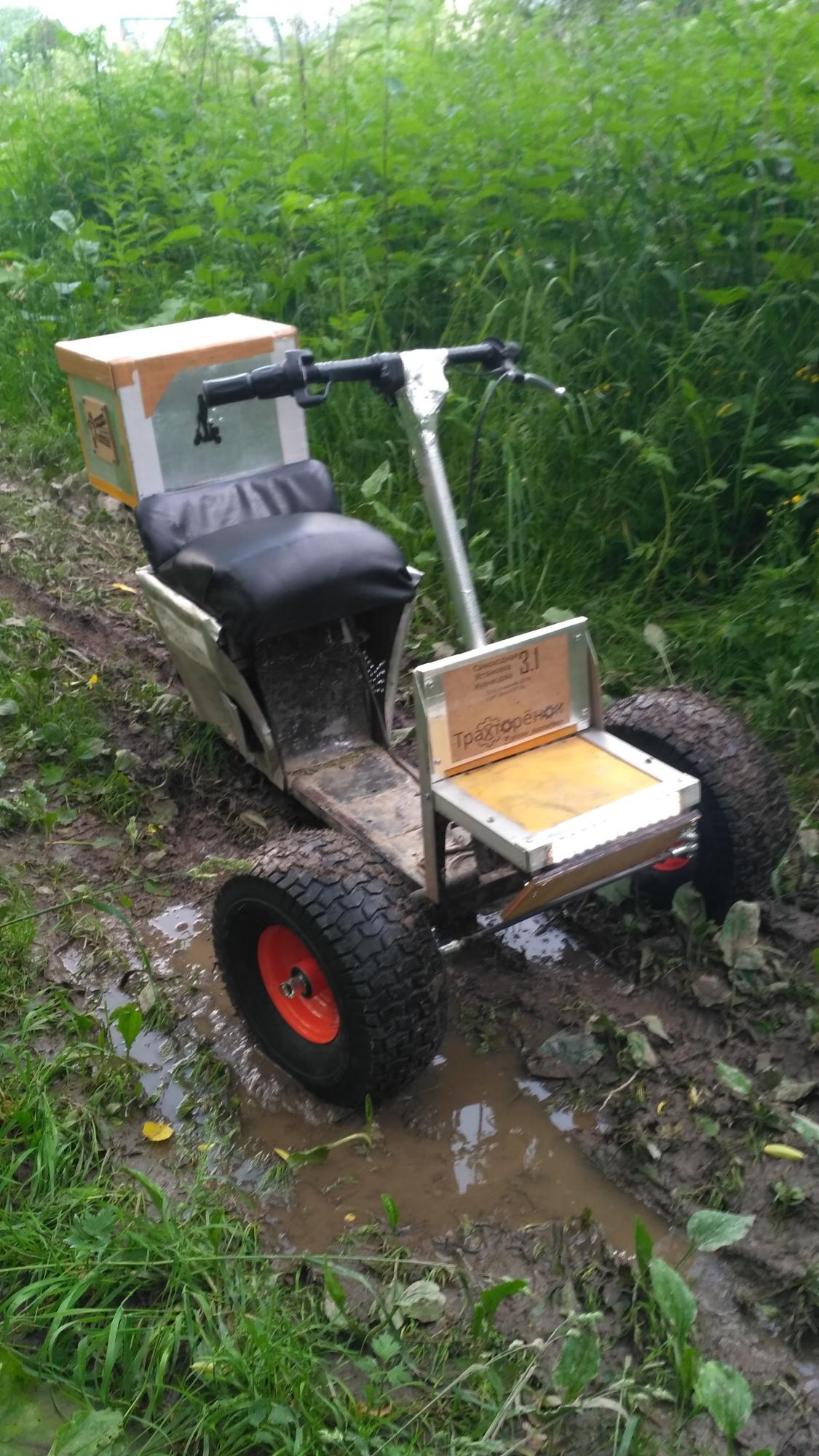

Вес - это то от чего я отталкивался изначально, т.к. по плану этот аппарат создал для сына (на вырост) поэтому вес одна из главных задач ..... Был бы титан, я бы из него сделал)))
Цитата: Dimak от 28 Июль 2015 в 15:06
Отличный аппарат. Только, хоть убейте, не пойму, зачем 3 колеса? Почему 2 мало?
3 колёса чтоб проще ездить, особенно когда не умеешь кататься на велосипеде 2х колёсном....
В дальнейшем, как только найду ось и колёса, буду делать заднюю подвеску и делать квадроциклах из него.

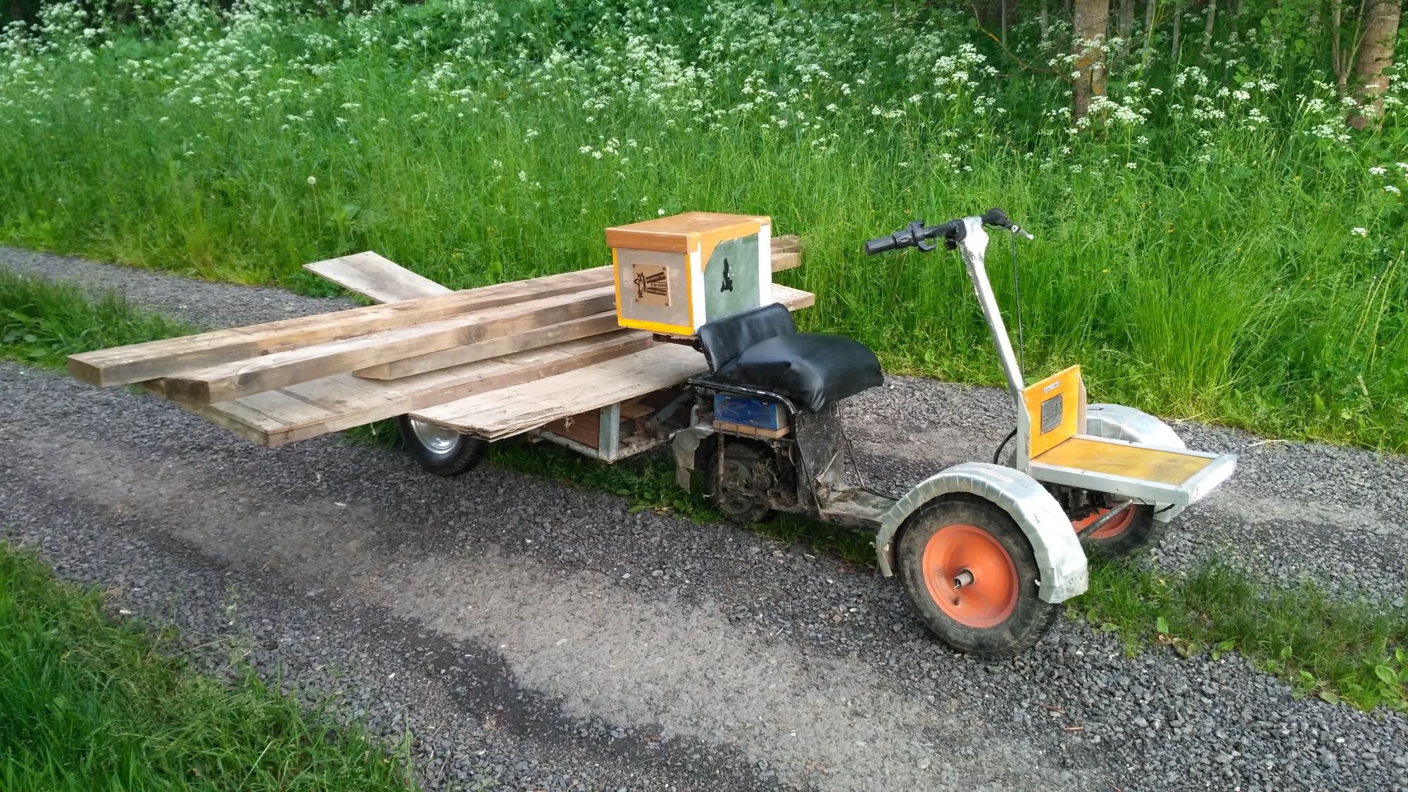

JuriySOFT
#10

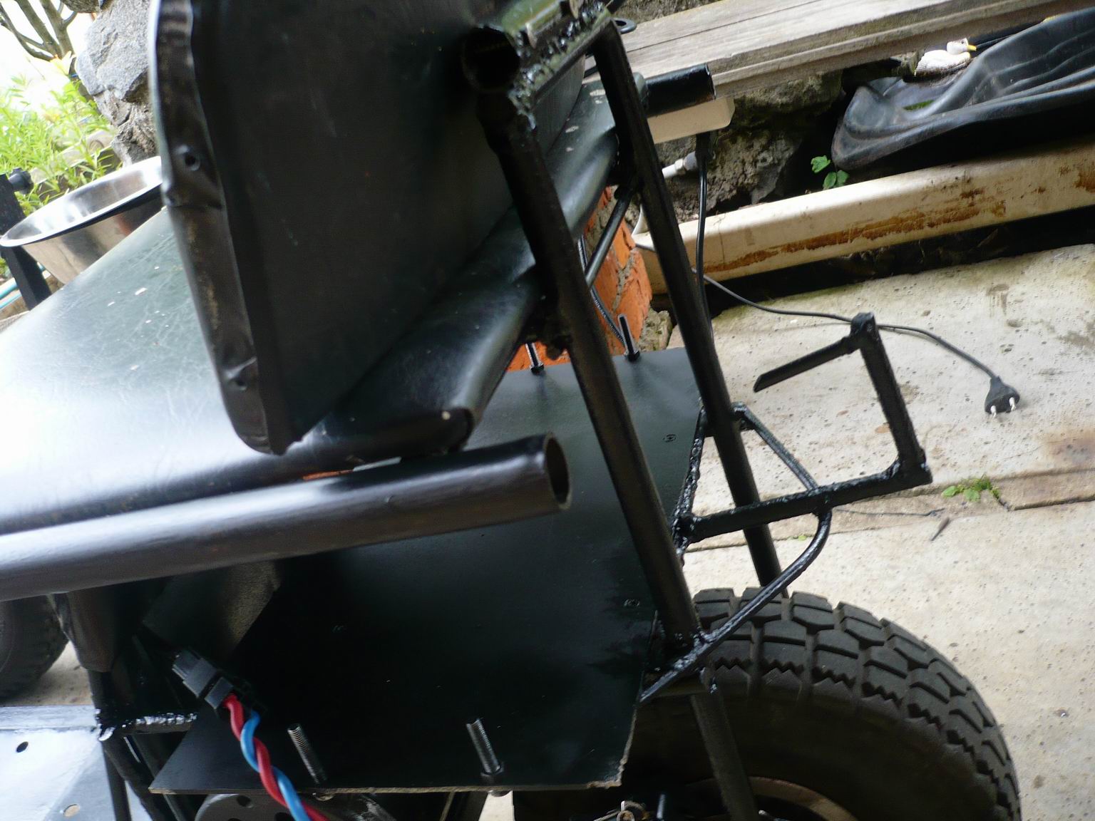

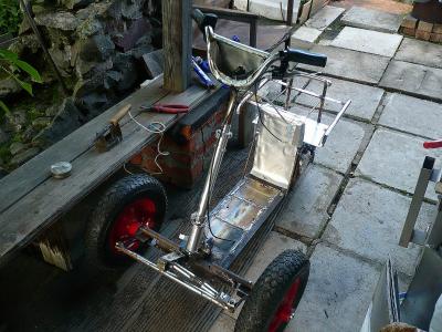

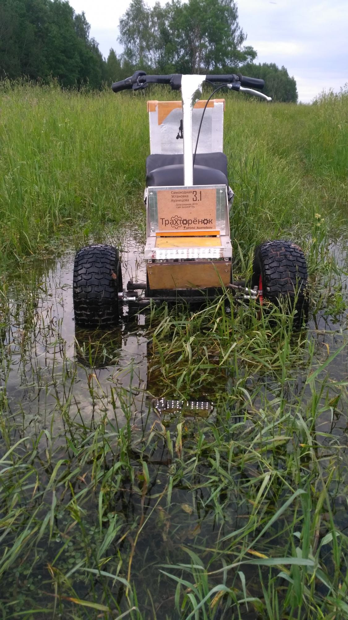

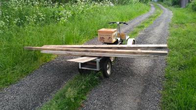

Забыл сказать, передний багажник выдерживает более 70кг, и сам аппарат уже тестировали вдвоем)))
А пока появилось свободное время, вот такую штуковину для него сделал: https://electrotransport.ru/index.php?topic=29181.0

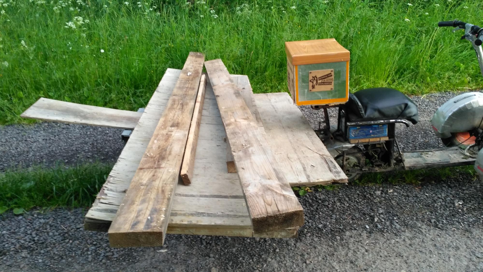

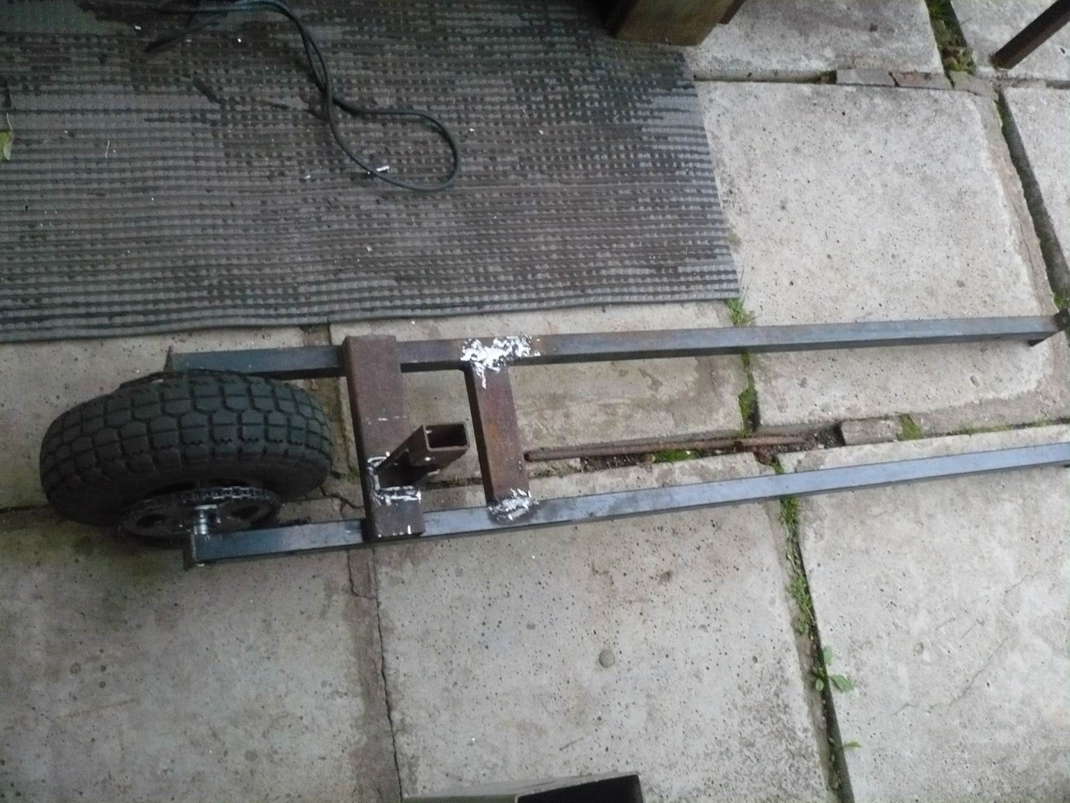

JuriySOFT

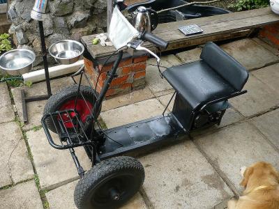

Старичек поржавел малость, но все еще работает))) вот сварил ему прицеп из новых отходов)) теперь можно и в строй.магазин ездить))))
https://www.youtube.com/watch?v=p2ni9d6qtbM

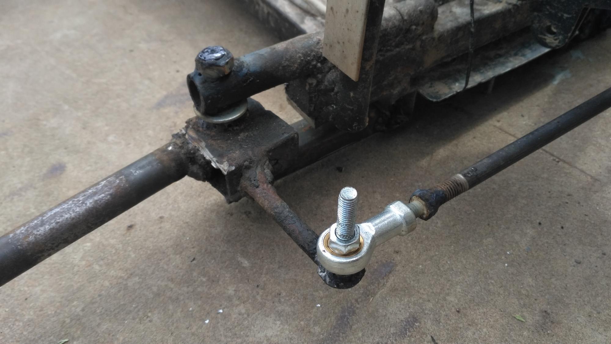

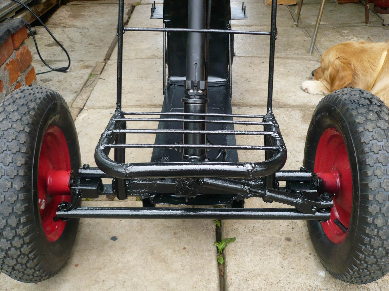

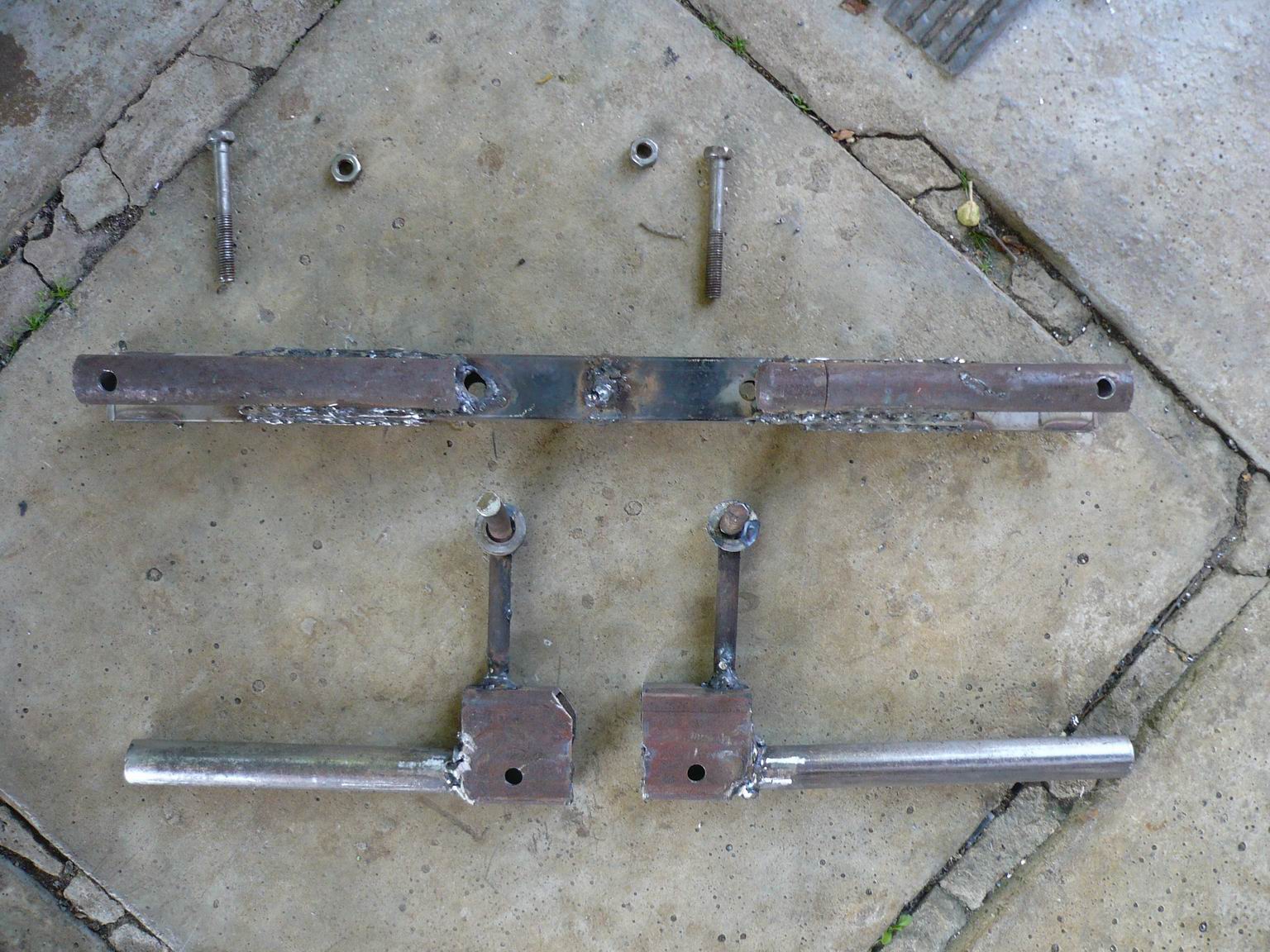

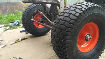

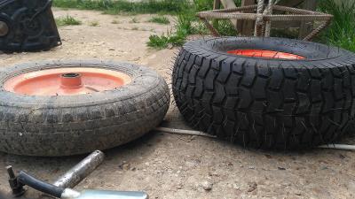

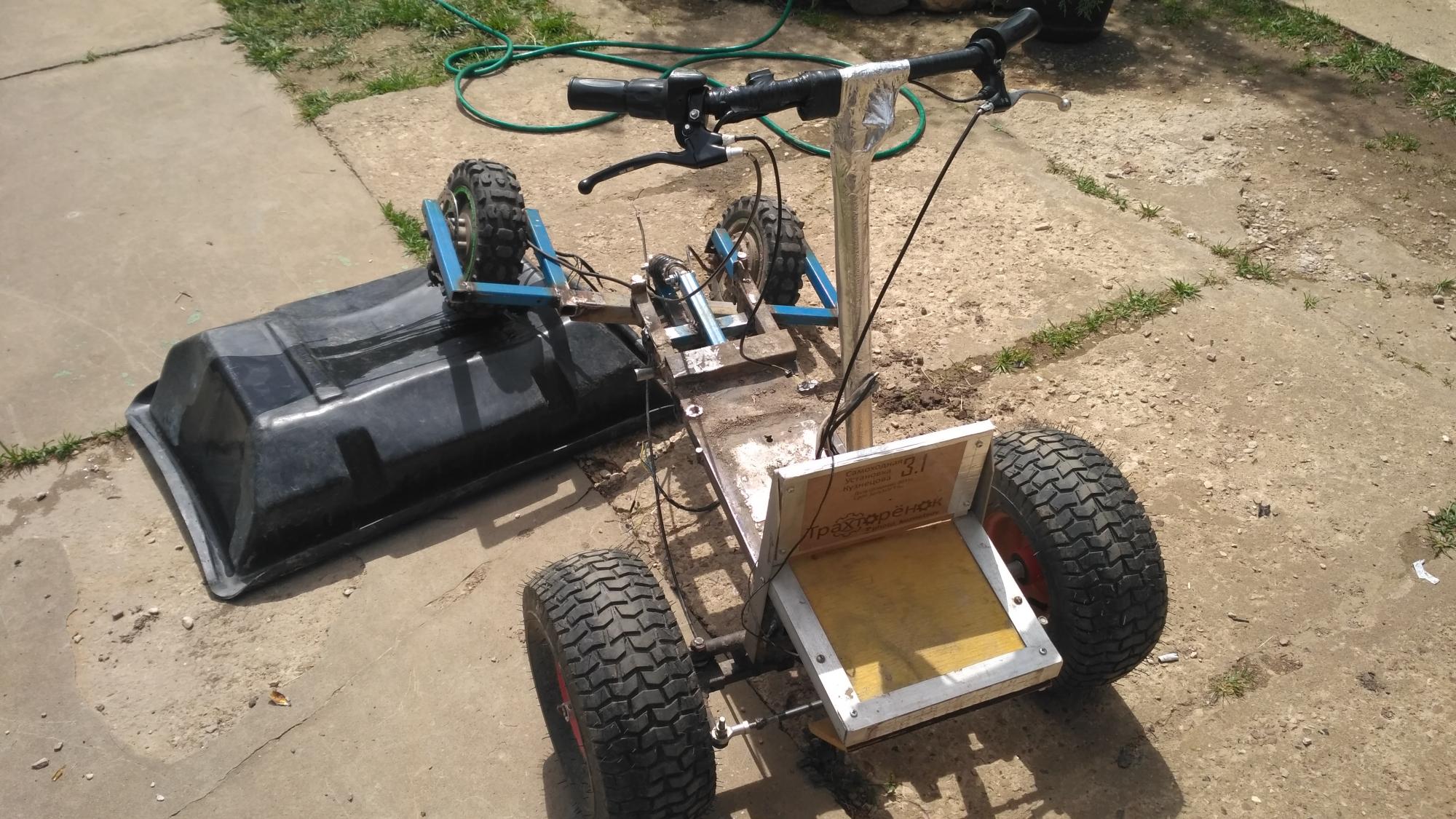

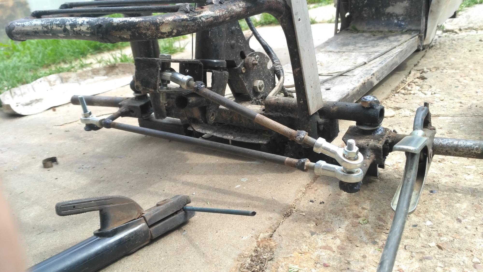

JuriySOFT

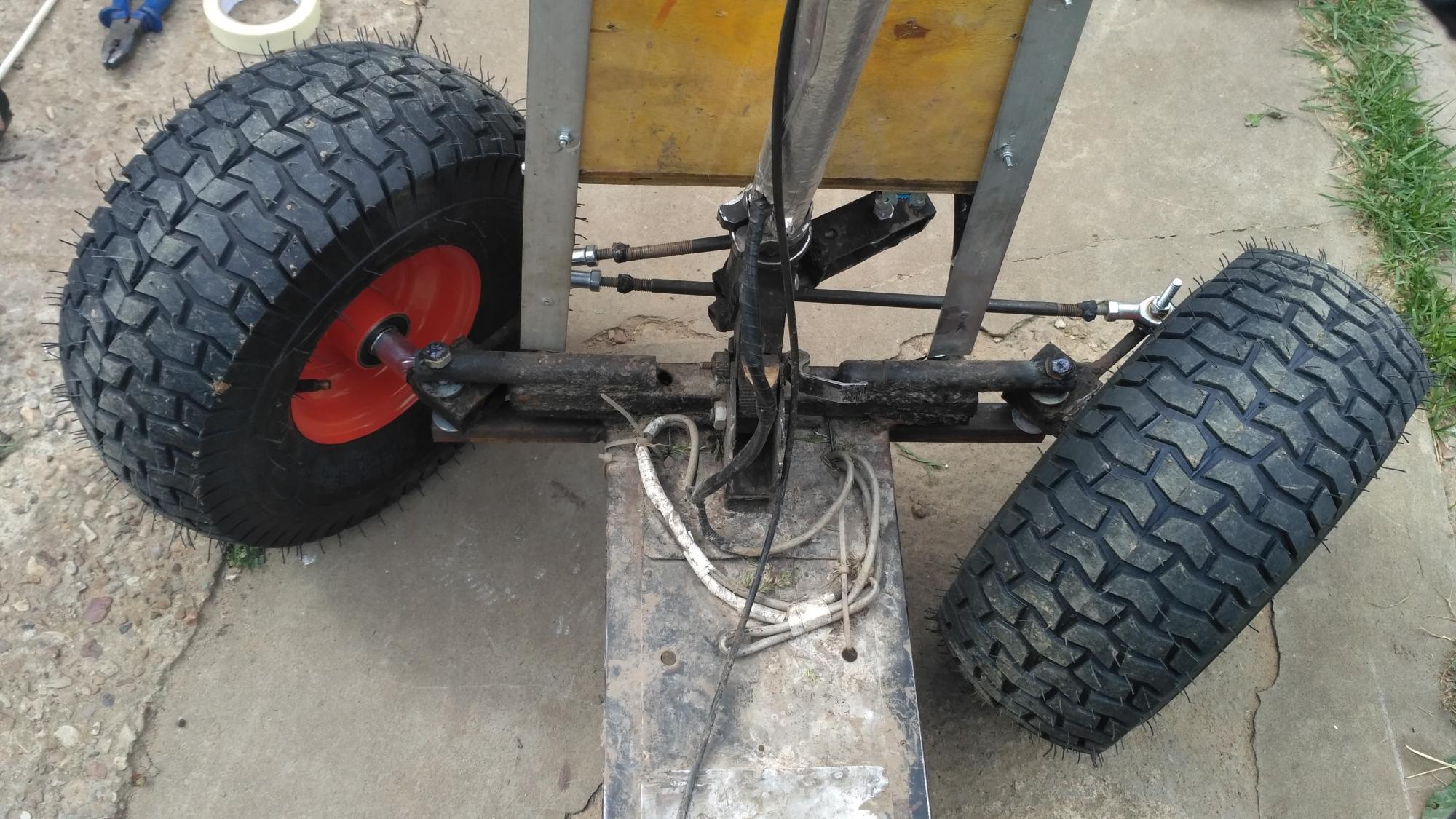

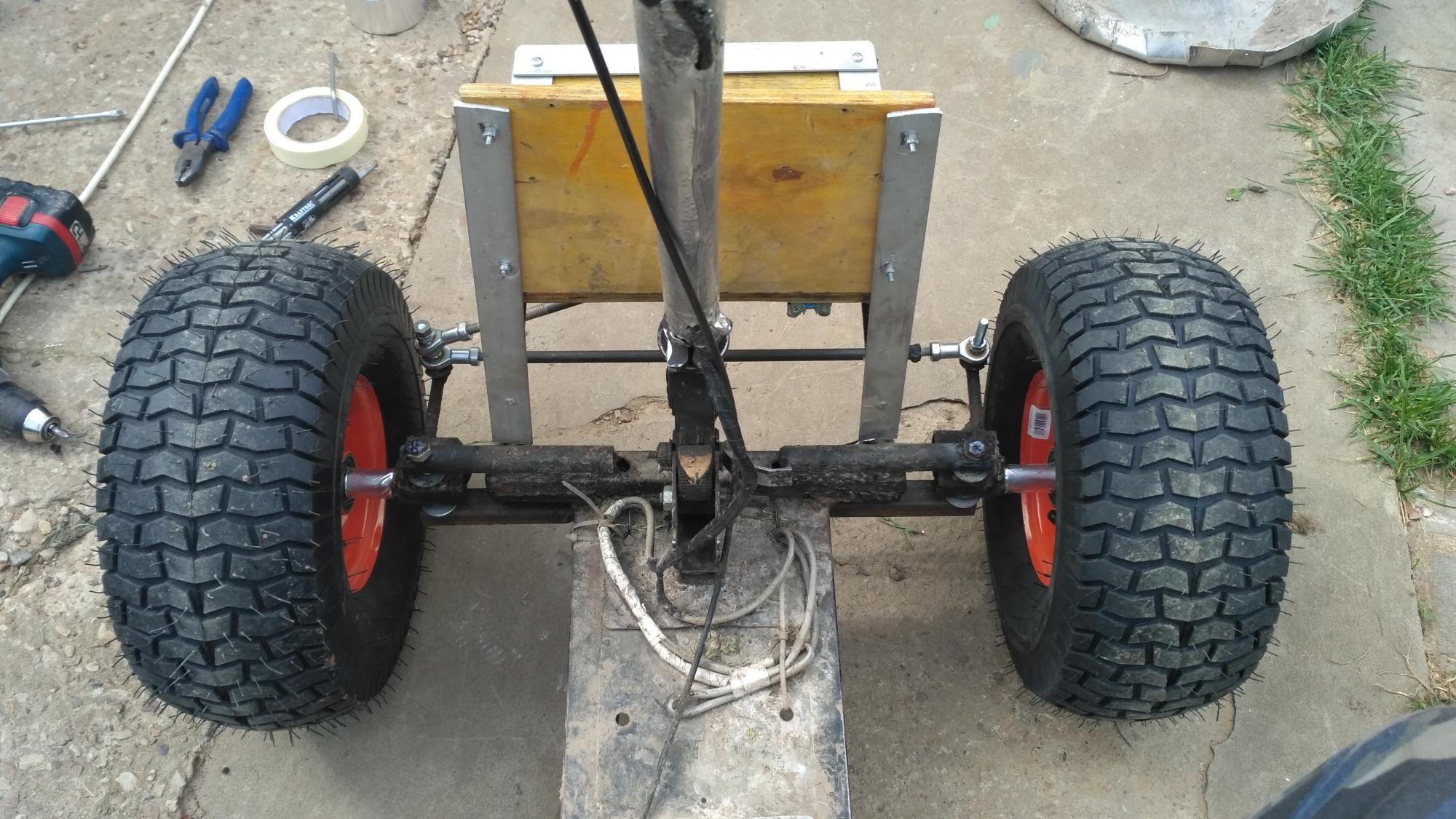

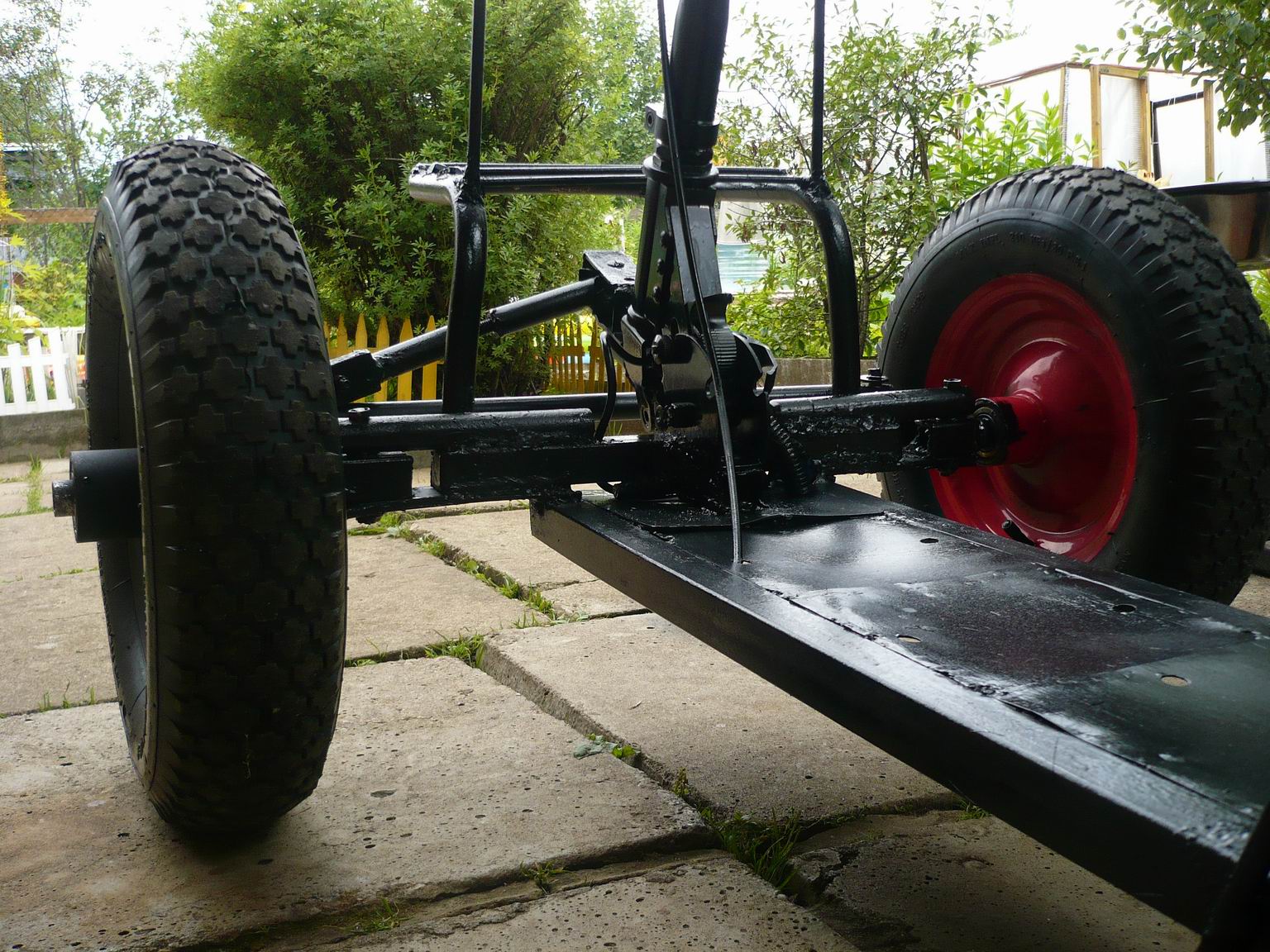

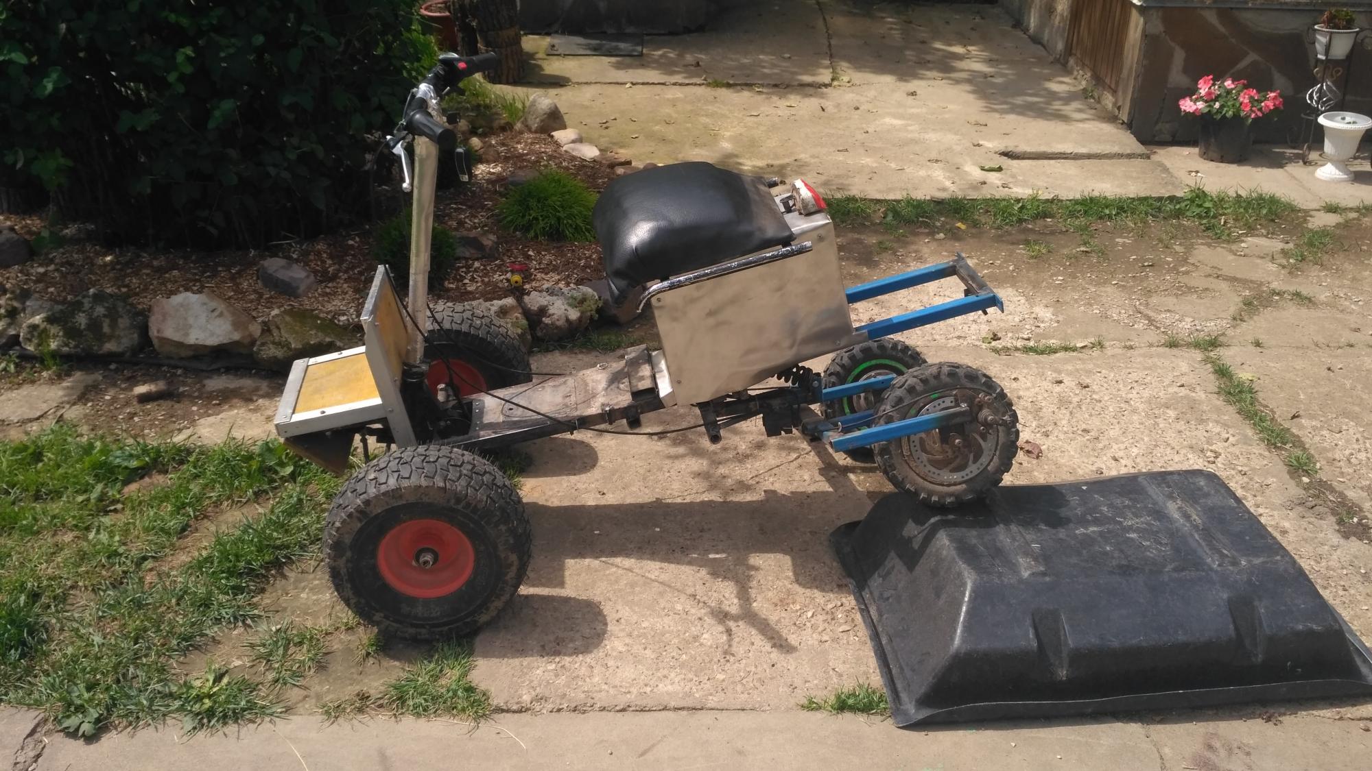

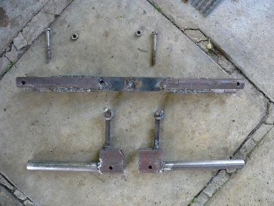

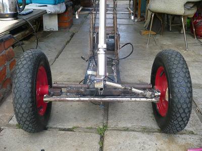

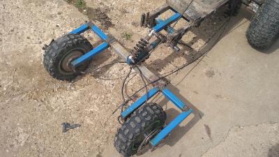

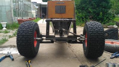

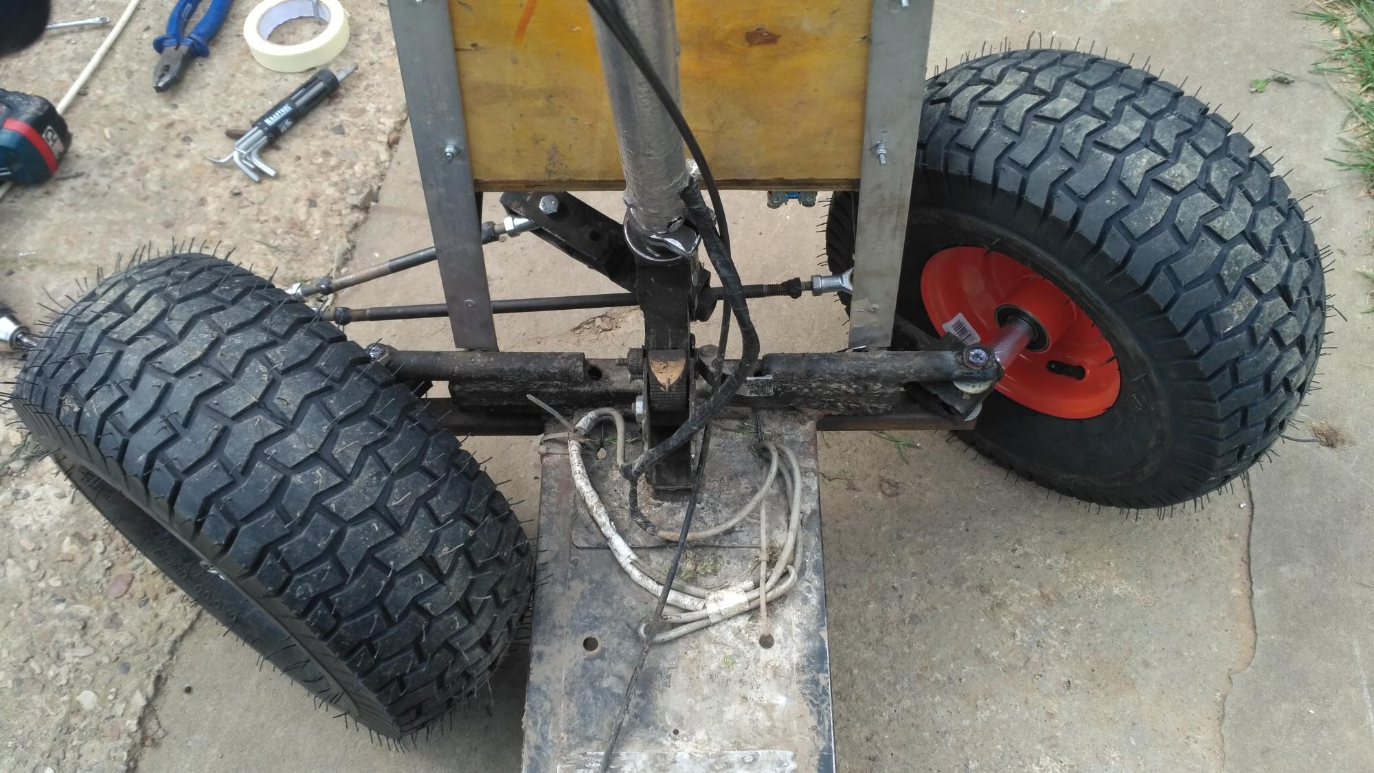

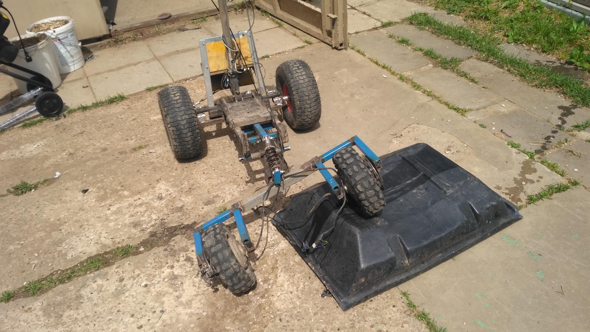

Спустя 5 лет я решился немного его доработать :dance: :hello:....)
и вот что из этого получилось :ку:

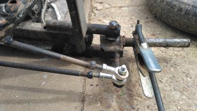

После переделки рулевой и установки новых колёс он стал вообще огонь!))) Люфт в рулевой полностью пропал за счет установки новых тяг :-)

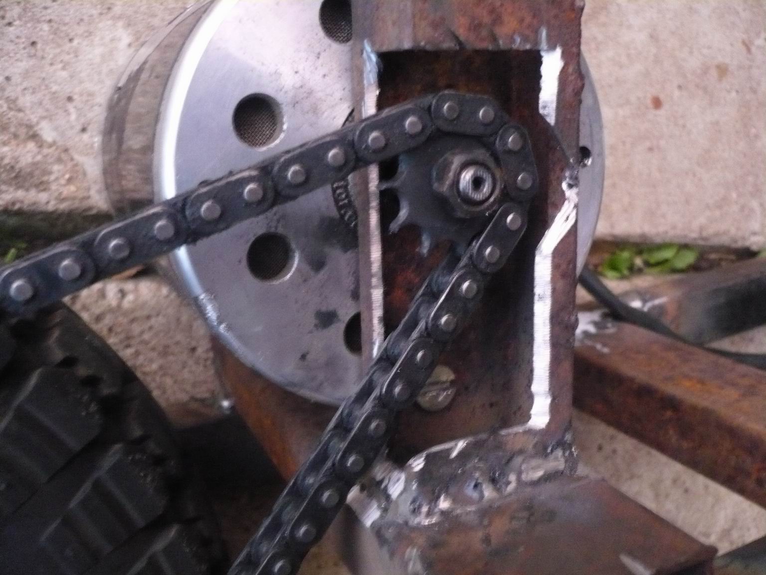

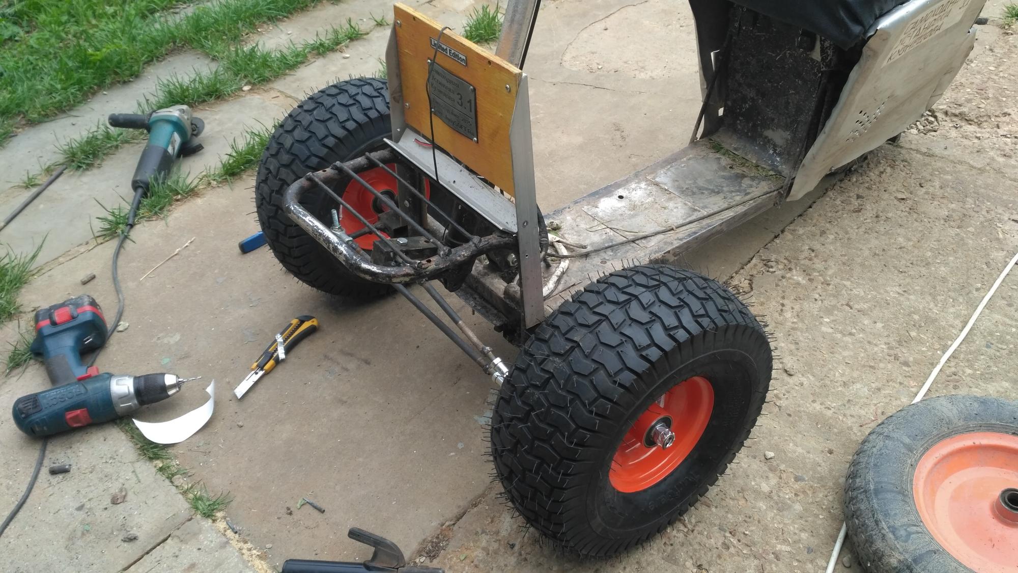

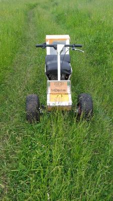

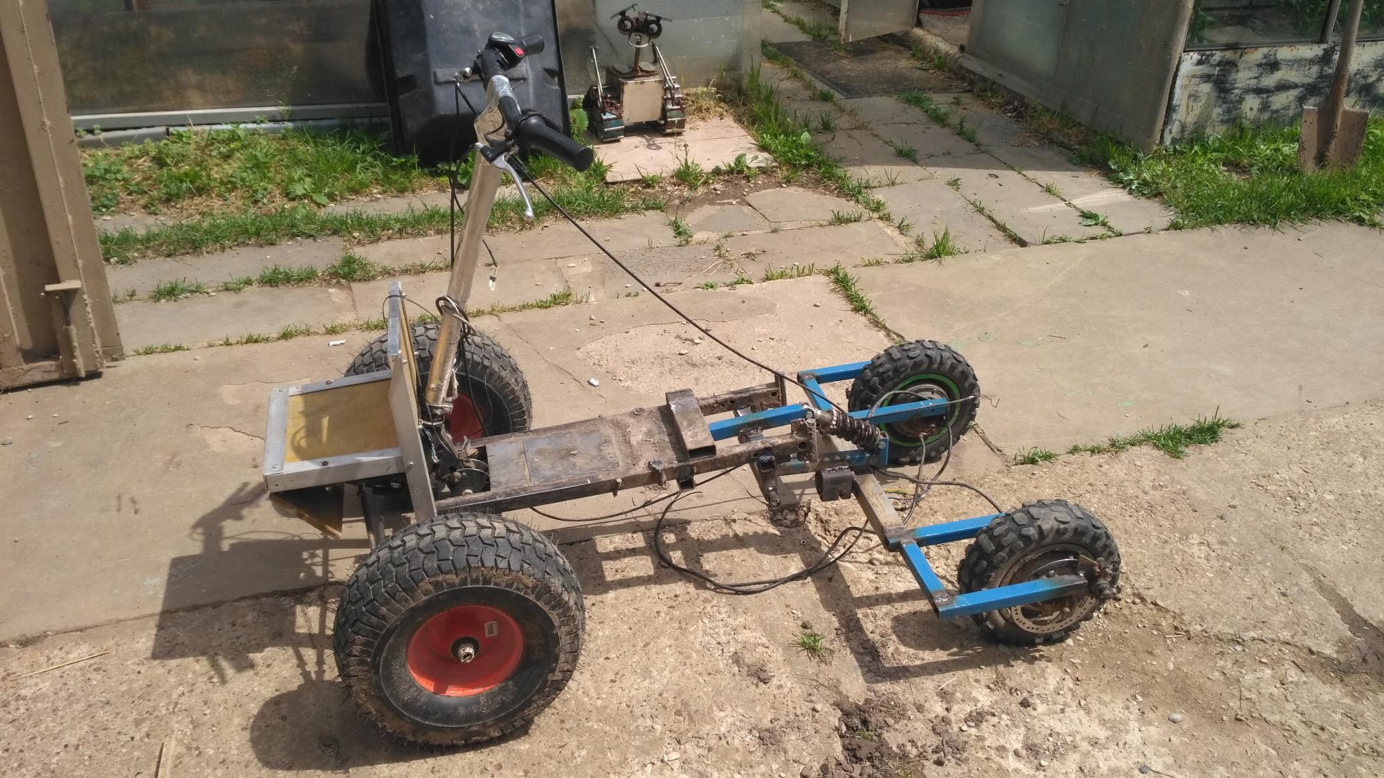

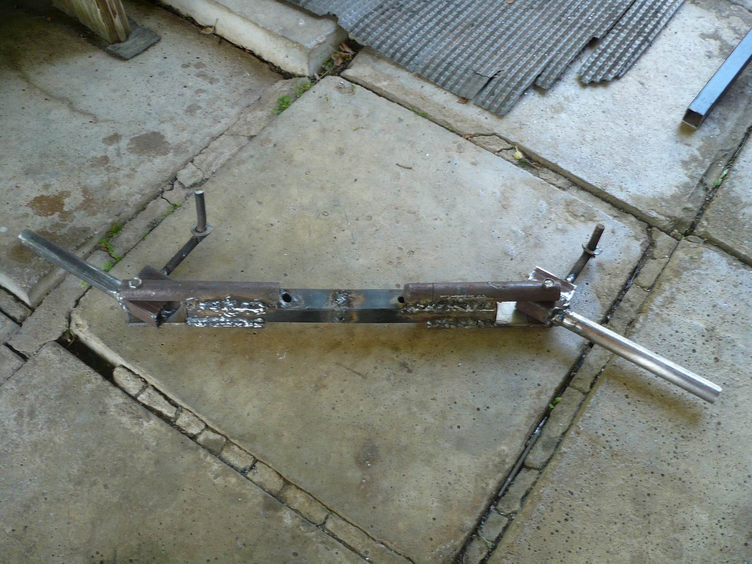

Но этого мне оказалось мало и я задумался о переделке его в квадрицикл! B-)

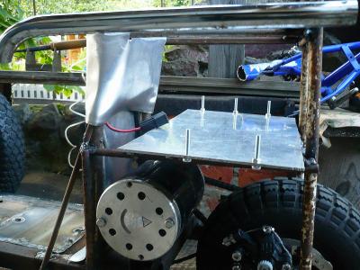

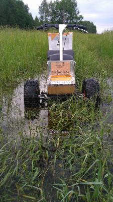

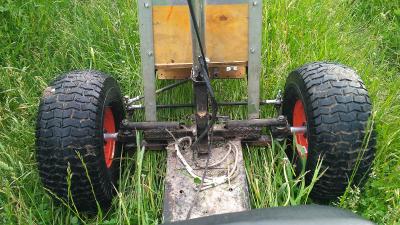

JuriySOFT
Вот и началось превращение трицикла в квадрицикл :dance:
Вот теперь думаю над дизайном B-) :-D

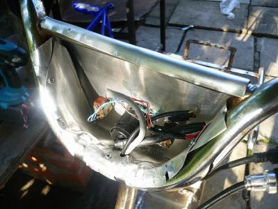

JuriySOFT
JuriySOFT
Александр397
Мудро.
Хочется поподробней про электрическую часть.
