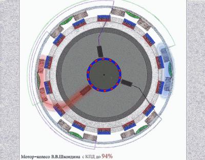

Влад222
всем доброго дня уважаю Шкондина за его чудо колесо но как обычно бывает в нашей проклятой стране ни один бизнесмен таки не желает связываться с этим мотором или же просто чего то боятся например топливной мафии
ну вообщем я решил сам лично разобраться как работает этот мотор для начало вот решил нарисовать гифик а уж потом когда разберусь то и на токарном станке может его выточу как говорится семь раз отрежь один раз отмерь  :-)

Влад222
так..вот он гифик в принципе понятно вроде как оно работает
Влад222
единственно я не понял какая полярность магнитов и еще Шкондин чегото говорил про конденсаторы которые находятся прямо в колесе видимо кондеры нужны чтобы колесо работало в резонансе и еще главное требование, так это чтобы обмотки двигались а магниты покоились иначе никакого ЭДС не будет
ну вообщем обращаюсь к знатокам поправите если что, может я ошибся

DIVAS
#554
Цитата: Влад222 от 25 Нояб. 2015 в 05:22блин такое ощущение что этот мотор колесо комуто как кость в горле
Вокруг него слишком много авторской лжи, которую технические специалисты очень не любят.
Цитата: Влад222 от 25 Нояб. 2015 в 05:40я надеюсь на подсказки знатоков ясно?
Те кто разбираются в двигателях, обходят МКШ подальше, потому что на протяжении сотен страниц развенчивать дурацкие мифы уже надоело. Как специалист, скажу проще - ничего выдающегося в этом двигателе нет. Да, он работает. Но никаких "КПД вдвое больше" и других суперхарактеристик у него нет.
Подсказки здесь могут быть только от других адептов секты В.В.Ш., которые мало или вообще не разбираются в двигателях, но люто верят в сказки.
Вы спросите: Почему всё так плохо?
Да потому, что всё то, что говорит В.В.Ш., очень далеко и от физики, и от принципов работы реальных двигателей. И его хвалёный "КПД вдвое выше чем у китайских моторов" - это миф, потому что выше 100% КПД не бывает, а у китайских моторов он и так близок к 85% в номинальном режиме.
А его мотор, по сути, обычный коллекторный двигатель с весьма извращённой и далеко не самой удачной конструкцией. И никаких "полезных резонансов" в нём тоже нет. Конденсаторы и диоды напиханы от безграмотности, потому что других способов погасить дугу на щётках автор не придумал, но признаться в этом было стыдно - так родилась сказка про волшебные резонансы.
Зачем В.В.Ш. так упорно его продвигает?
Он хочет своими сказками привлечь инвесторов, начать производство и получать доходы с этого. Но у него ничего не получится, потому что вслепую никто денег не даст, а при детальном техническом рассмотрении его поделка ничем не примечательна и устарела лет на тридцать.

sans360
ЦитироватьТе кто разбираются в двигателях, обходят МКШ подальше, потому что на протяжении сотен страниц развенчивать дурацкие мифы уже надоело. Как специалист, скажу проще - ничего выдающегося в этом двигателе нет. Да, он работает. Но никаких "КПД вдвое больше" и других суперхарактеристик у него нет.
ЦитироватьА его мотор, по сути, обычный коллекторный двигатель с весьма извращённой и далеко не самой удачной конструкцией. И никаких "полезных резонансов" в нём тоже нет.
Абсолютно согласен с [user]DIVAS[/user], единственный плюс у колеса Шкондина это отсутствие контролера для bldc двигателей и для некоторых простота изготовления в условиях " на коленке"
