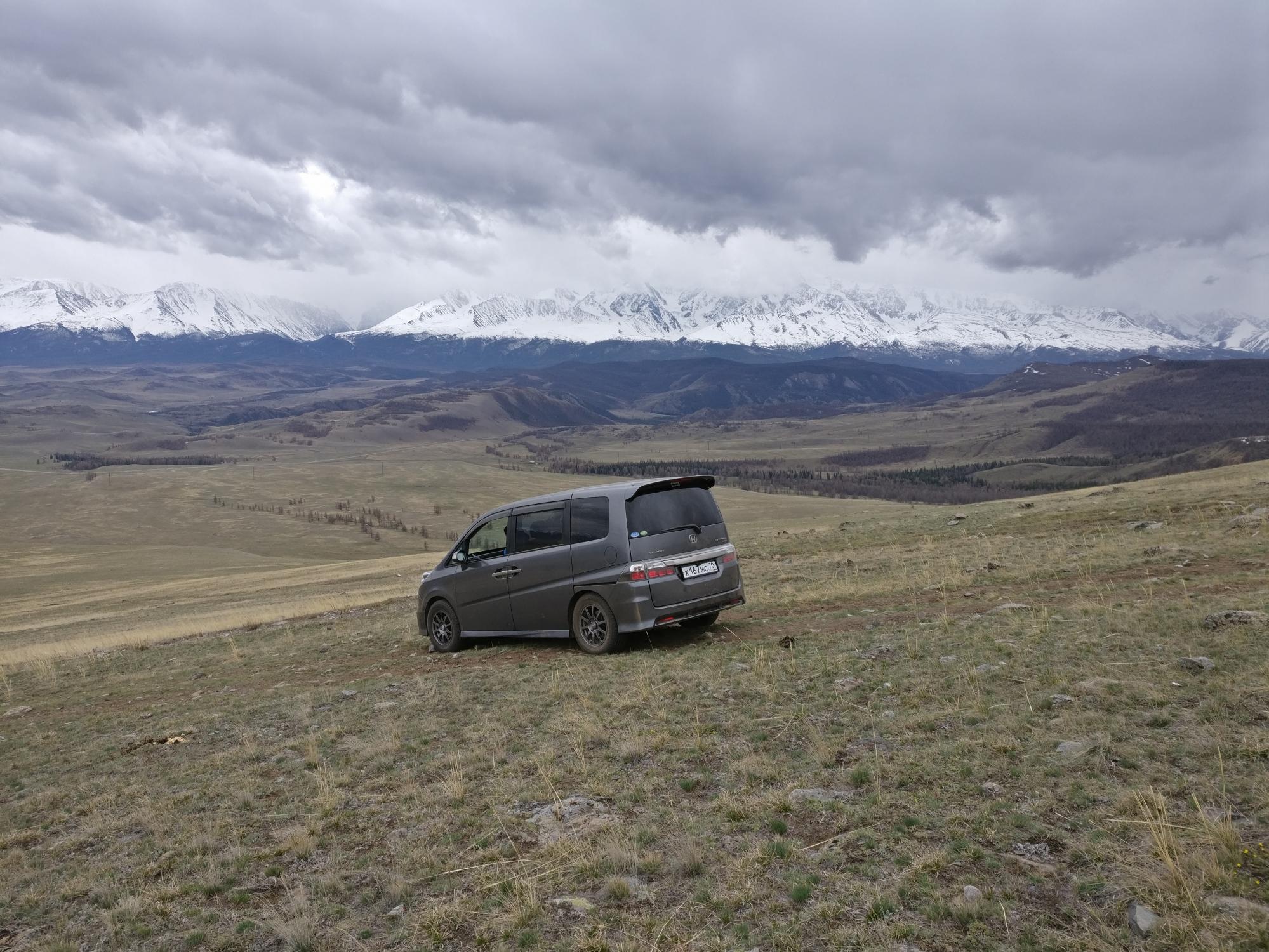

любую выбирай и чем выше тем круче уклон. по одной из них месяц назад на авто полз, кипятил автомат и двигатель. подъем 20-30 градусов и уменьшаться не хотел. это нормально для этих мест, там основной транспорт - уазик и шишига.
http://openstreetmap.ru/#map=14/50.285/87.8423&layer=C
это пологий участок, где смог развернуться. остальное круче.
Так в Гималаях и покруче есть, а я то про Сурские спрашивал :-)
