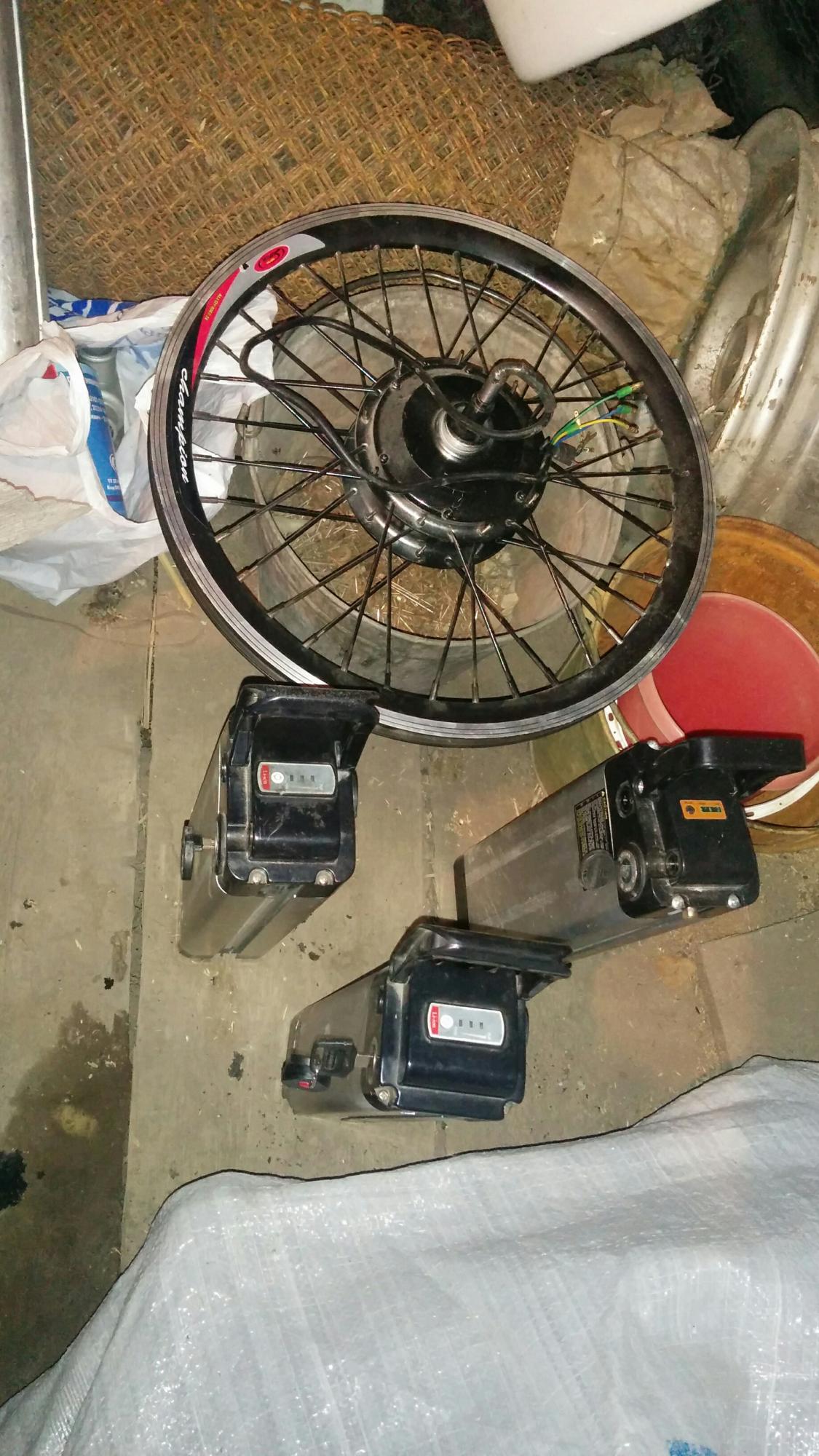

Я к примеру акб в металическом ведре держу, сейфа у меня нет.
не плохо, но если хорошо полыхнет, то может расплавить

Акб в алюминиевом корпусе, вот такие...
