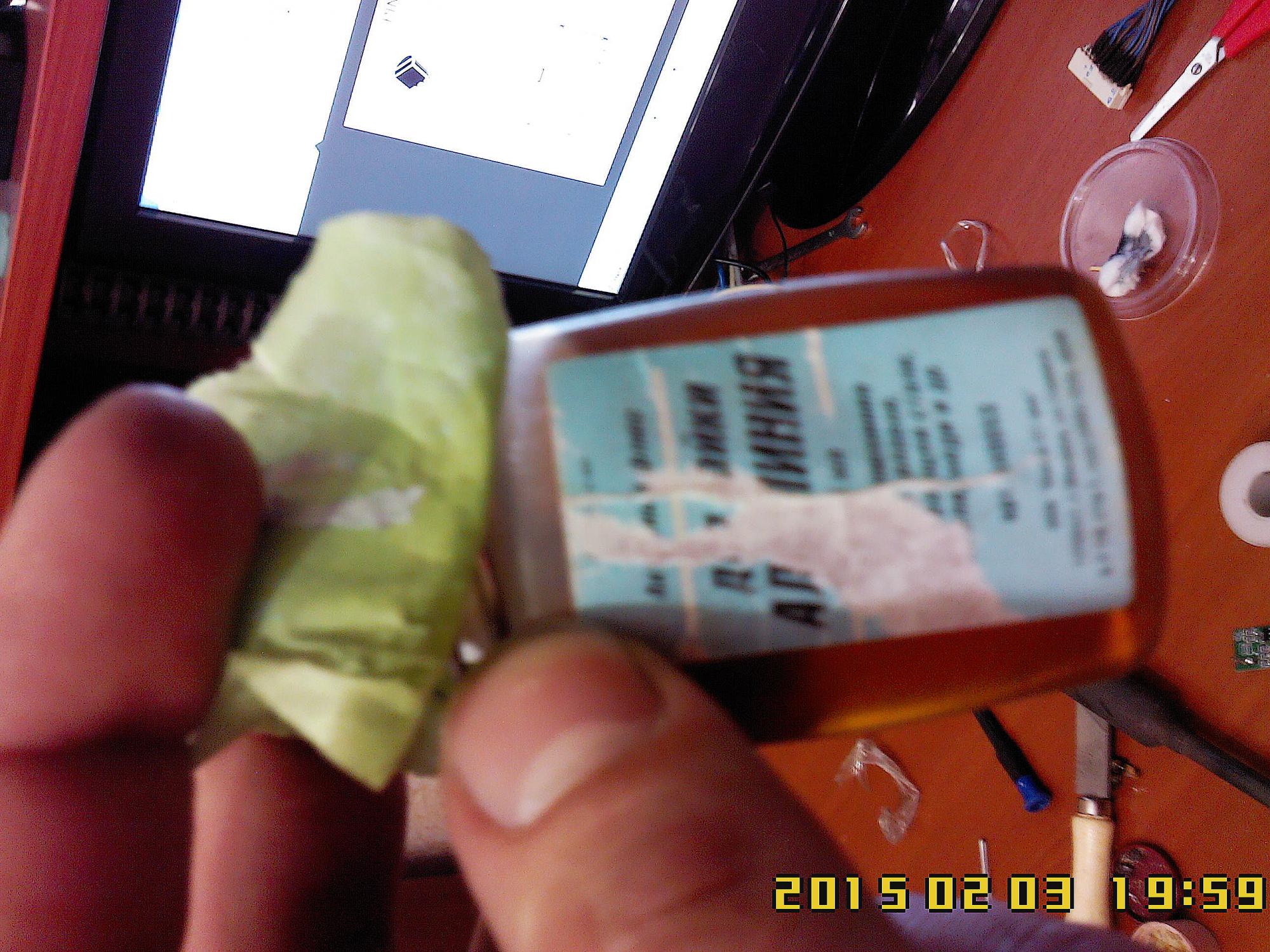

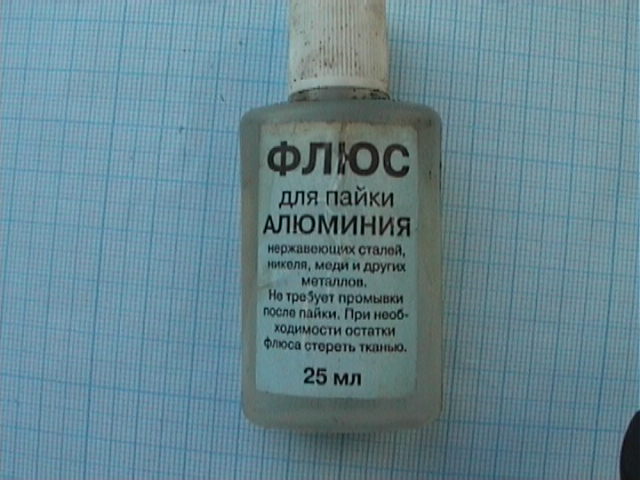

если не трудно гляньте на фото. Есть тут именно такой активный флюс?
Любой, в составе которого есть ортофосфорная кислота.
VasiliSk
только паять этим флюсом с ортофосфорной кислотой в хорошо вентилируемом помещении и пары не вдыхать
Wayfarer
[user]Hemmel[/user], я не спец, но выбор в вашей местной рознице фантастический - у нас  и близко такого нет. Я думаю продавец сможет подсказать вам. Допустим ф64 очень активный флюс, паяет все, только смывать надо.
Гугл говорит, что так же подойдет ФТКА, Ф59А, Ф61А, ФНА

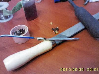

Вот не поленился:
А вообще на форуме наверное штук 10 тем с такими вопросами и подробным их разжевыванием.

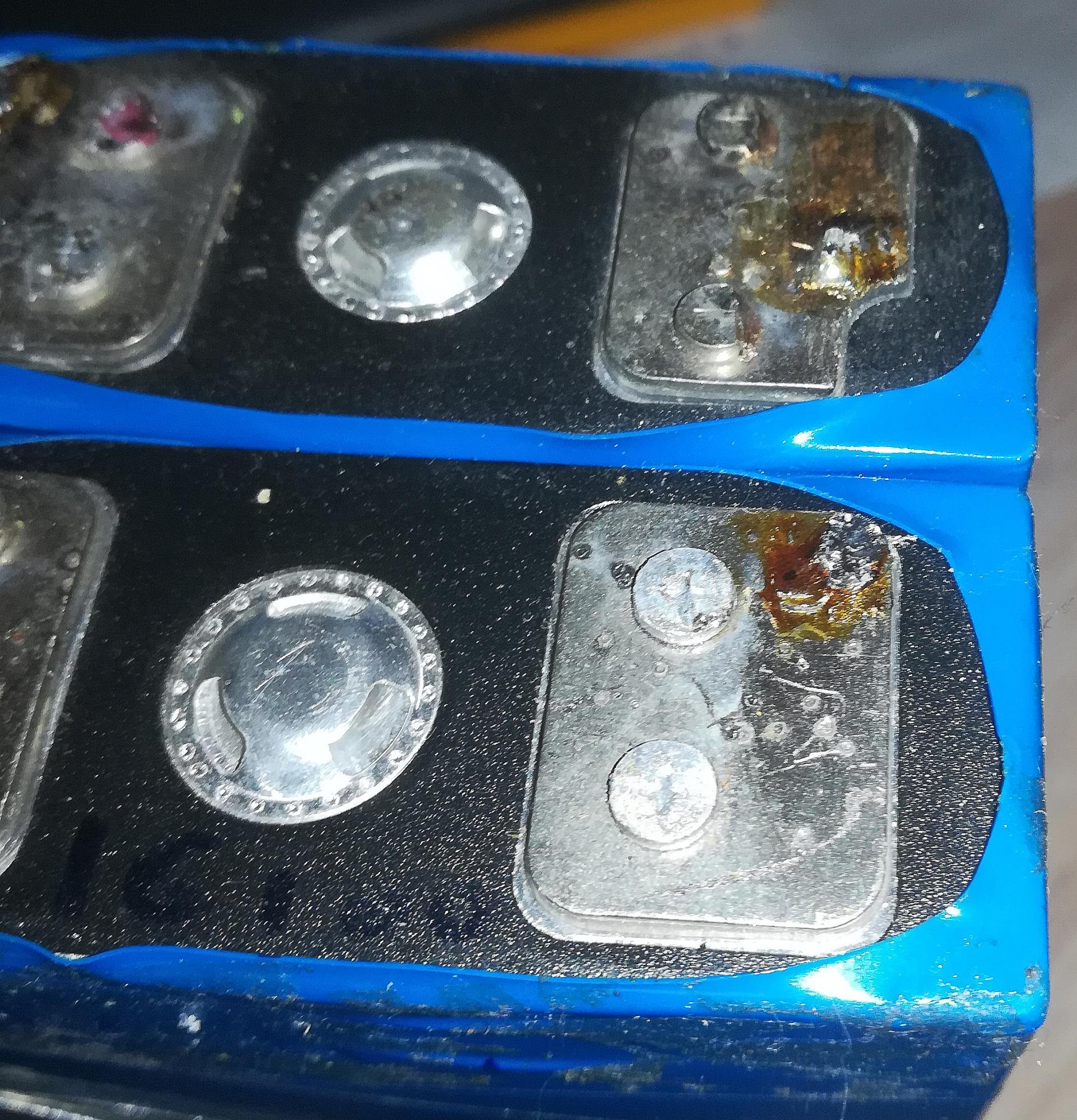

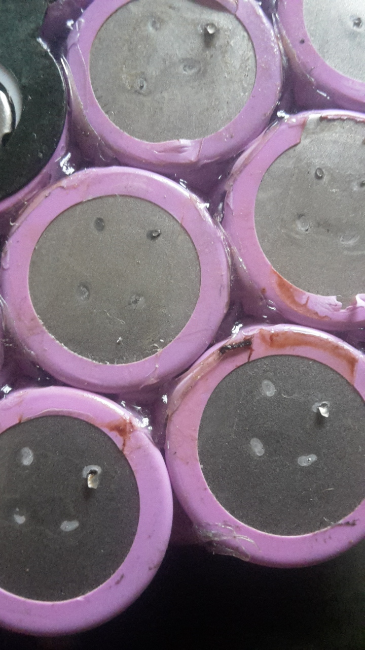

Всем привет. сегодня в основном варят никилевой лентой банки, удобно, быстро, модно.. я и сам раньше варил, по своему опыту скажу что визуально вроде все проварено, по факту 50/50  вот доказательство. да, кто то может утверждать что его аппарат самый лучший и все варит на 100% но как это проверить?  Второй способ, пайка. Чуть дольше и не так красиво, зато четко видно качество пайки..

Может кому будет интересно. Перед пайкой банок их лучше зачистить. Можно болгаркой, дабы убрать следы сварки и другие преграды для пайки. После етого паяете обычным припоем с флюсом внутри или даже канифолью. Болгаркой работать очень аккуратно, так как корпус банки довольно тонкий и легко можно разрезать.

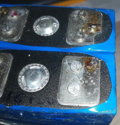

Лежит пара таких уж года 3  (16a/h). Круглая часть медь(-), а
алюминий(+). Прямоугольники - железо. Паяются после зачистки обычным лти. А вот алюминий на A123  чем только не паял, всё равно через год отваливается.

Electros
Аллюминий не паяется в силу образования на его поверхности тонкой плёнки окисла. Если хотите паять аллюминий, сначала покройте его медью, например, при помощи гальванопластики.
