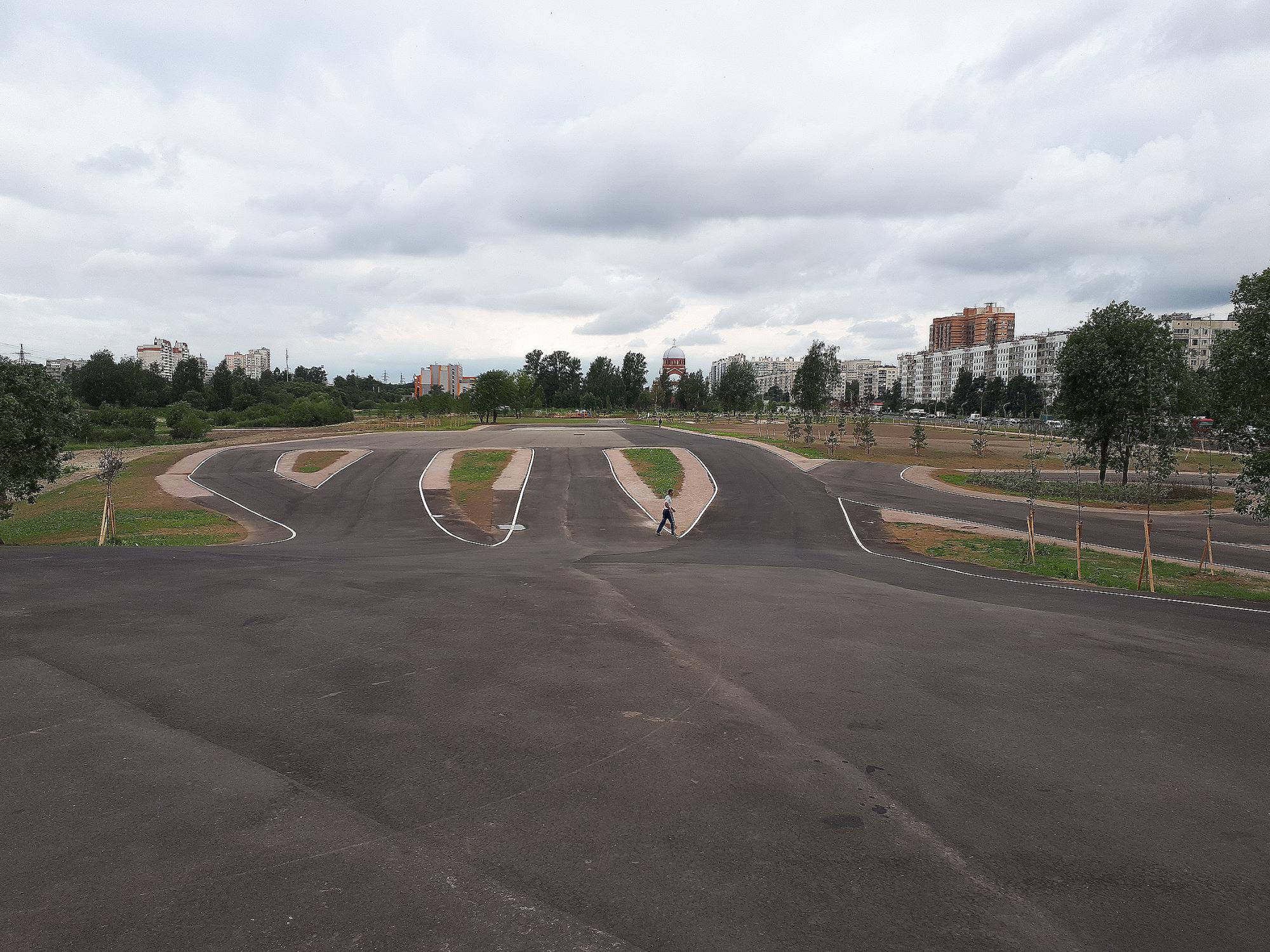

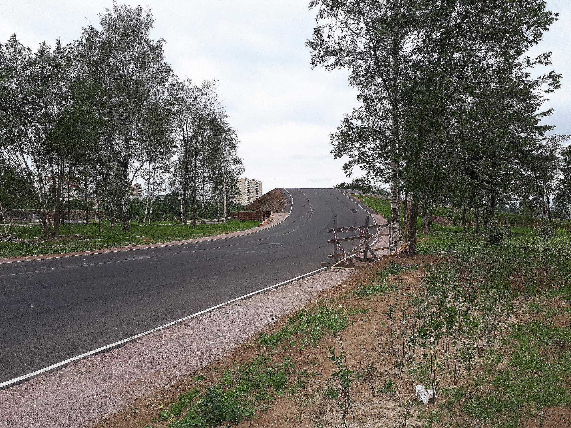

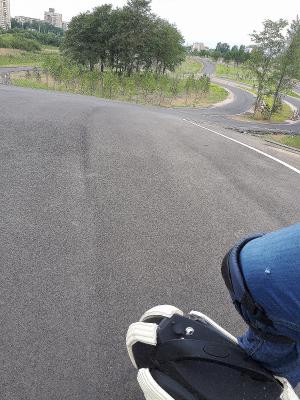

Можете посмотреть на картах или как сколько градусов на горках в Муринском парке? В той части парка, что между Гражданским проспектом и ул. Руставели. Там вдоль просп. Луначарксого настроили велотреков с горками. Сегодня таки первый раз через него проехал и в самую крутую горку там въехал в принципе не особо напрягаясь. По ощущениям больше 20 градусов ... но вот на сколько ... и она длинная довольно ...
На колесах с 2017 года
KS 14B - 500 км | KS16S - 5000 км | KS14D - 3300 км | KS-S18 - 2800км
2023-н.в. - KS-S22
Поиграйте сами http://www.geocontext.org/publ/2010/04/profiler/ru/
FreiDjaz
#103
Занятный сайт. Но он высоту неверно считает. Там разность высот более 2х метров ... ну реально я сегодня ехал снизу, а сверху лыжник спускался и он был выше моей головы. А на сайте разность высот не более метра показывает.
Вот утром фоткал ... не знаю тут высота понятна нет ... но видно что больше метра :-)
Если посмотреть вот с такого ракурса так и вовсе больше 3-х метров на глаз.
А вообще очень много зависит от покрытия. Я вчера в дождь просто по пандусу колесо не мог ни спустить ни вкатить за ручку - он был железный и был сырой после дождя - пришлось нести. Колесо просто проскальзывало, раскручивалось, пищало, пугая окружающих. Потом пытался въехать на набережной в горку землянную ... с одной стороны и съезжаю и заезжаю по велосипедной тропе, но вот в другую подняться не получилось - буксую и все тут, но справедливости ради и велосипедисты там тоже спешиваются :-)
