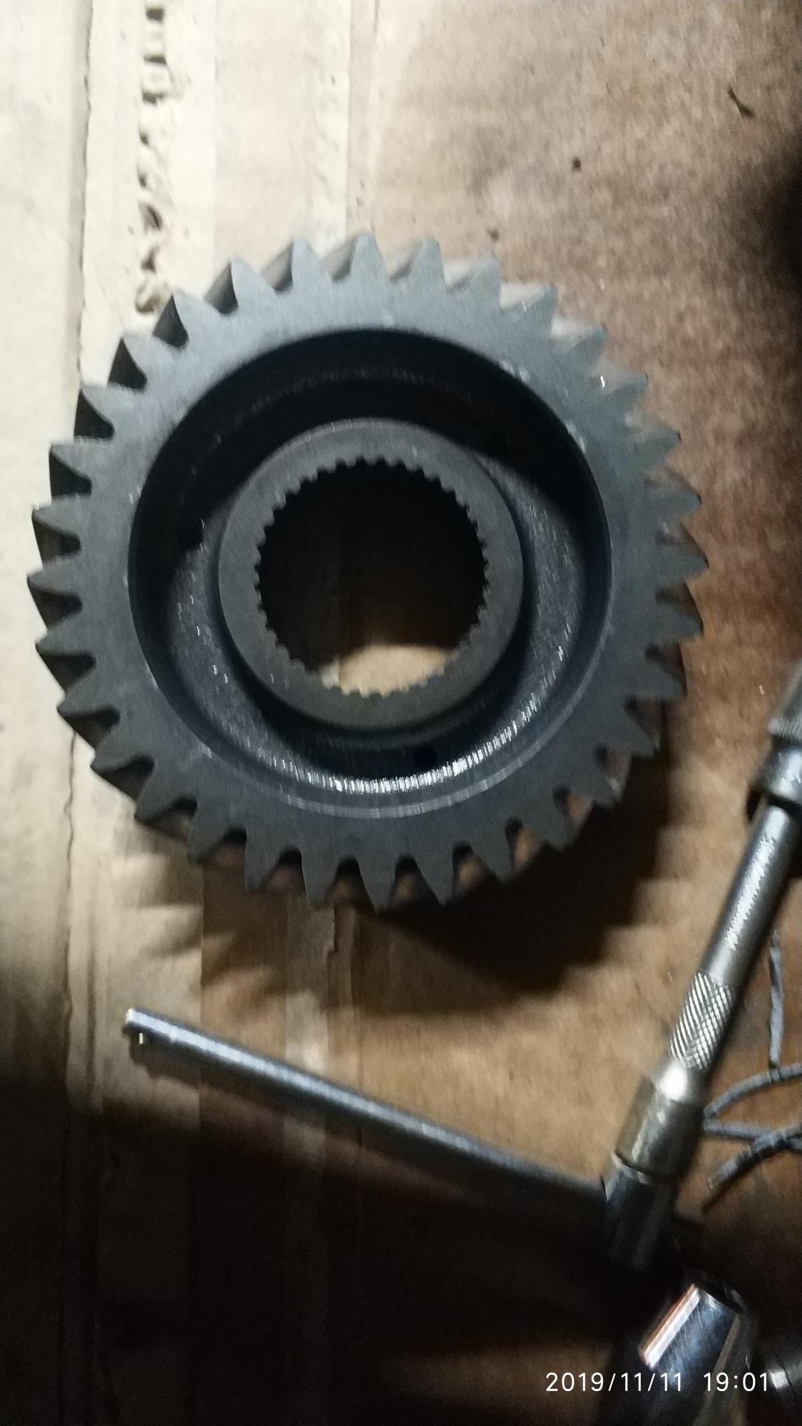

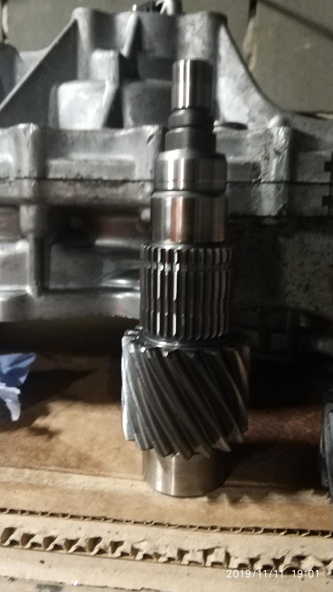

st_79
Вот разобрал промежуточный вал редуктора, выпресовал шестерню. Теперь надо найти кто подобный вал сделает с некими доработками.
Перед коробкой буду использовать первую ступень редуктора. У нее понижение 17/32 или в 1,88 раза
КПП для только для выбора передачи в начале движения в зависимости от условий.
biv4
Цитата: st_79 от 11 Нояб. 2019 в 15:44Вот разобрал промежуточный вал редуктора, выпресовал шестерню. Теперь надо найти кто подобный вал сделает с некими доработками.
Мотор уже запускали с "таблеткой"?
Коробку не порвет с таким редуктором? Да еще направление вращения изменится, может так оказаться что машина назад быстрее будет ездить чем вперед..)

st_79
Пока не запускал, надо с енота сидушки снимать, добраться до батареи. По коробке ничего не могу сказать, смотрю на шестерни с лифа и Газели и 🤣😂🤣, а с другой стороны КПП Газели с хорошими подшипниками ходи и ходит в том числе и перегрузками нехилыми. Мнеж не на грузовую, думаю будет ходить. По вращению не знаю, это надо включать и мерить обороты.
На грузовых агрегатах только не сильно заботятся о шуме и кпд.
