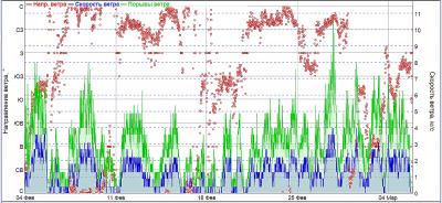

На одном из сайтов нашел ветрограмму за февраль месяц
Метеостанция частная. К сожалению, нет информации где точно она находится, указано только что в моей местности. Величина ветра у меня должна отличаться от графика, но направление и характер изменения будет примерно таким же.

Тут ещё не плохо было бы узнать на какой высоте измерялась скорость ветра. По стандартам метеослужбы анемометр обычно устанавливают на высоте 8-10 м
Смотрите  то время , где средняя скорость ветра в порывах больше 4 м/сек, тут и есть начало выработки энергии.
Очень похоже, на мой зимний график февраля.

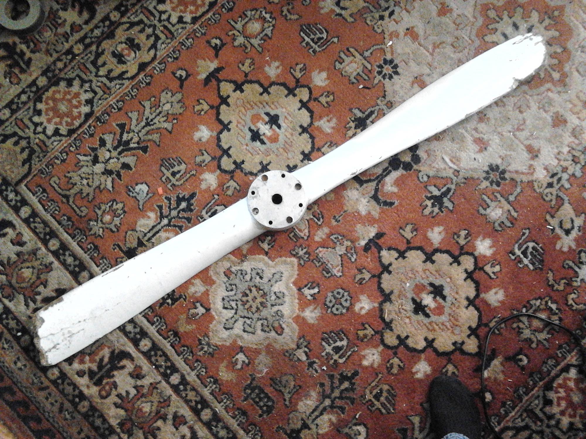

Для пробных запусков ветряка есть двухлопастный винт от СЛА диаметром 168 см, "поймавший землю".
После ремонта летать на нем будет опасно, а для первоначальных прикидок по работе ветряка можно попробовать.

TOM  , самолётные винты имеют обратную конфигурацию профиля и работают прескверно !   :exactly:
