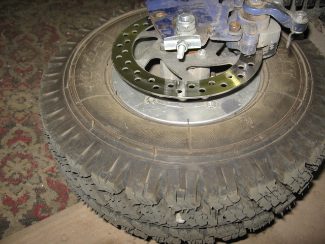

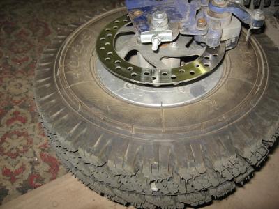

P\S|S|. Посмотрел, по чём нынче редукторные моторколёса.
Попался украинский сайт (в Харькове) - до и чуть больше 100 долл.пусть два - 200, и там сколько то контроллер с управлением.(думаю до 50), ну и акк, если далеко не ездить - от 200 (давно не интересовался). Думаю, в 500 уе. можно уложиться, даже если не в Китае заказывать.Думаю, украинцы помогли бы с доставкой.
Вес,  одного ред МК  - 2.7 кг. Если их поставить на маленькие передние (скорость то в заявленные 35км\ч - не нужна, а наоборот - желателен по-больше крутящий момент, то переделывать коляску особо не нужно.
На верняка, не раскладной вариант и в 15 кг вложился бы (можно и из бамбука).

По-моему редукторное МК на маленьких передних колёсах - самый оптимальный вариант и по цене и по весу и как оказалось по КПД.
Единственное. их надо делать по шире и хорошим протектором, т.к. наверняка слабо нагружены и на большие горки будут проскальзывать. (хорошо бы узнать характер рельефа предполагаемых прогулок)
Piramidon
Влад Мак
Цитата: Piramidon от 30 Авг. 2015 в 12:10
[user]Влад Мак[/user],  такими
Трудно оценить размеры и вес.Для загорода по бездорожью, пожуй и пошло бы.
А по квартире и по городу, надо бы что-то полегче. Ведь на себе таскать придётся помошницам.
Может, и такое же, только со сточеным протектором.Там, и одного миллиметра хватит.
