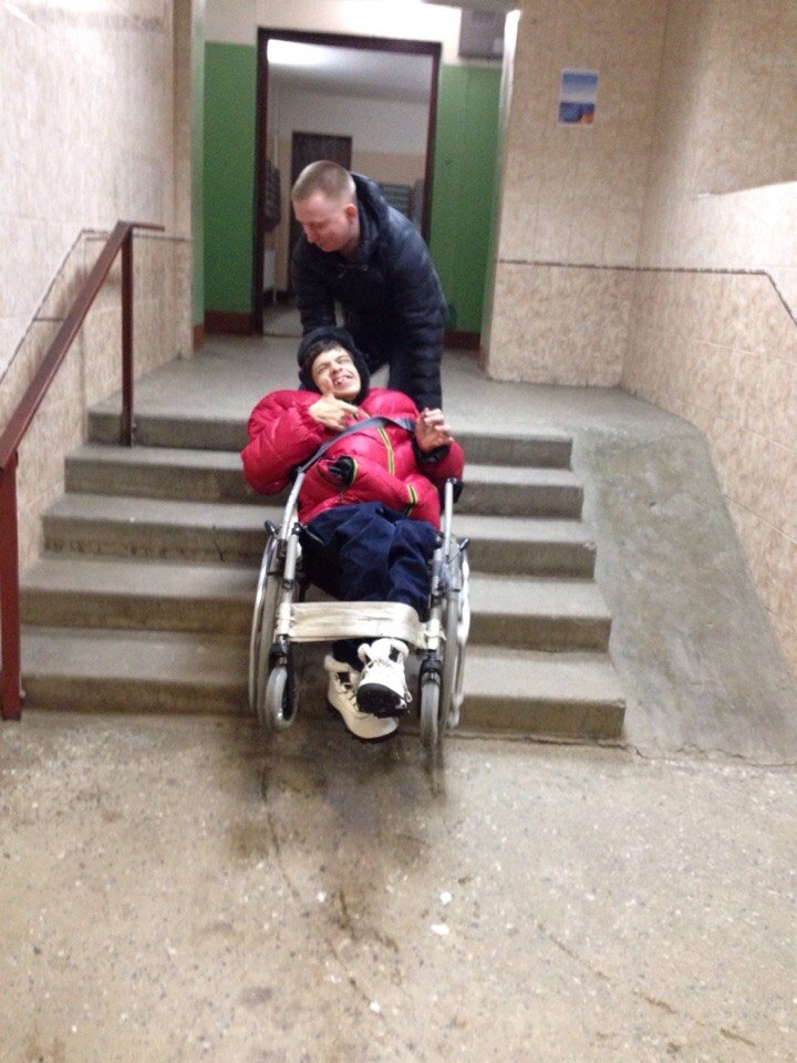

Так и только так можно безопасно поднять и спустить, перекатывая на больших колесах. И эта обычная коляска весит 16 кг.

Угол наклона этого "пандуса" составляет больше 30 градусов, спускаться, а особенно, подниматься по такому - все равно, что играть в Русскую рулетку, тем более с Женщиной\девушкой. Ступени там не помогут, да и не дадут их сделать жильцы дома, только недавно был разговор об этом с председателем нашего ТСЖ.
