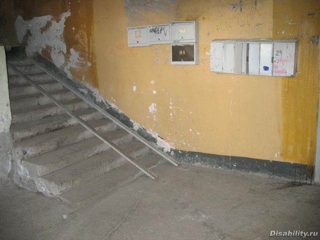

Угол наклона этого "пандуса" составляет больше 30 градусов, спускаться, а особенно, подниматься по такому - все равно, что играть в Русскую рулетку, тем более с Женщиной\девушкой. Ступени там не помогут, да и не дадут их сделать жильцы дома, только недавно был разговор об этом с председателем нашего ТСЖ.
Так у пандуса и лестницы одинаковый угол наклона.
Странно, что ступени на пандусе не разрешают делать.
В подземных переходах они всегда или часто имеются. А так, от него никакого проку.
А так и детские коляски проще было бы закатывать.
Можно, просто металлическую сверху наложить.
А по поводу председателя ТСЖ - наверняка есть какие-то законы Вас защищающие от беспредела "начальника".
Может он просто глуп  и не понял, о чём была речь.

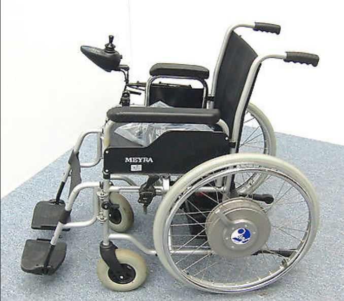

В Гугл картинках стал искать инфу по вашей нынешней коляске (Meyra Duo 2), хоть вес её узнать и конструкцию подробнее, если под неё варить аналог по Вас.
Попал на российский профильный сайт по инвалидным коляскам (http://www.disability.ru/forum/index.php?item=63&page=1).
К сожалению, без регистрации , там только тексты без картинок и инструкций.
Да и регистрация. что-то не быстрая, как обычно уже час как не прошла.
На другом сайте картинки есть, но что-то мой антивирусник не даёт на него зайти.
Скрин только с неё снял. Может, есть возможность выложить фото мест дефектов вашей коляски ?
В принципе, перекинуть колёса и а акк с управлением на новую раму недолго.

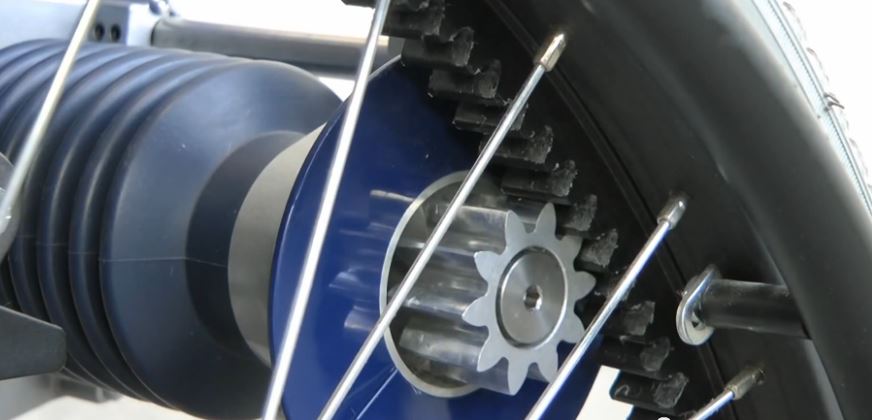

К стати, редуктор на зубчатое колесо в ручном приводе.
Не знаю, на сколько ВАм такая конструкция подходит youtube.com/watch?v=8Lk_y3U4Lb8

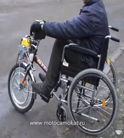

Списался с производителем по поводу цены (они к стати из Питера, может и под заказ Вам что-то смогли бы сделать, раз под инвалидов тоже ориентировались).
Ответили по Мэйлу:
"Здравствуйте, Владимир!
Универсальный мотопривод "Легенда" проектировался чисто под скоростной дальнобой для асфальтированных трасс. В мотоприводе использована плоскоременная схема трансмиссии аналогичная нашему серийному велодвигателю "Метеор 2"
(http://www.motocamokat.ru/motornoe_navesnoe_oborud ).
Мотопривод к инвалидным коляскам "Легенда" изготавливается под заказ (1-2 недели).
Цена с электростартером - 37000 руб.
Цена без электростартера - 31500 руб.
С уважением,Ген.Конструктор НПО"КТ"  Козаренко Игорь Станиславович
Санкт-Петербург ул. Варшавская 7 ;тел: 8-901-377-10-66; e-mail: motocamokat@mail.ru; www.motocamokat.ru

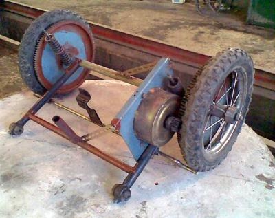

Что-то подобное, было реализовано здесь на сайте, правда без шуруповйрта, а двигатель от вентилятора радиатора в теме:"Электромобиль для внучки!"https://electrotransport.ru/index.php?topic=1716.0

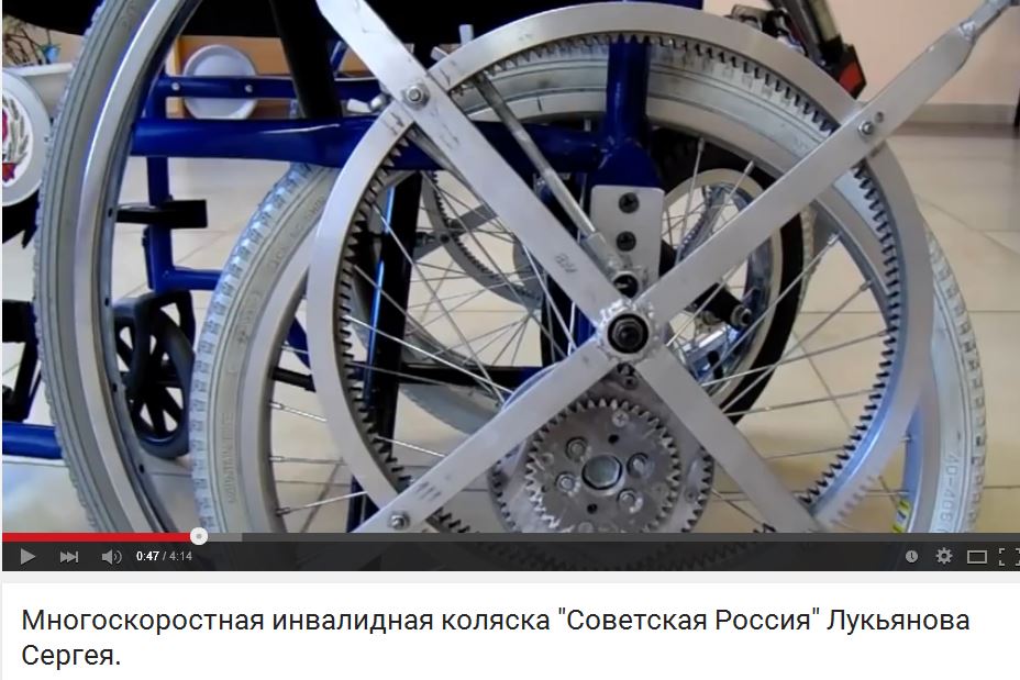

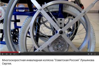

Тогда остаётся самый дешёвый вариант - бесколлекторный мотор на венец. не знаю, была лсылка на" Многоскоростная инвалидная коляска "Советская Россия"(youtube.com/watch?v=lN_aCLPFqcI) Лукьянова Сергея. Хорошо бы у него купить шестерню с внутреним зацеплением(или где-то заказать.
У него и другой аппарат классный, не знаю, позволит ли тремор Claw777, управлять таким шедевром
youtube.com/watch?v=Svs8Qo-Ffbw
ЗЫ: Ветка изобретателя по это коляске на сайте веломобилей (http://etracab.ru/forum/viewtopic.php?pid=52706#p52706) с привычным для нс сообщениями:
"Щас прямо на балконе начну серийное производство и будет чисто российская. Ещё бы несколько сот миллионов р. на производство какой нибудь олигарх дал..".
"Нашёл в Китае фирму по выпуску инвалидных колясок в городе Фошан на берегу моря которая заинтересовалась моими колясками и фривилом. Выслал им чертежи и заявки на изобретения поданные в России. Предложил им запатентовать в Китае.
Сейчас промотры видео коляски "Советская Россия" растёт как на дрожжах. Уже почти тысяча просмотров."

Наконец-то удалось зарегистрироваться на www.disability.ru
Нашлась тема по коляска Meyra Duo 2 (www.disability.ru/forum/index.php?id=2186&page=1).
Правда, так и не понял, что за развесовка у неё и какой акк стоит.
Один из постов, более-мене информативный :"У меня такая коляска уже почти год.Брал в МАЙРЕ (В МОСКВЕ)
В комплекте-сама коляска в сборе (насос-ключи)+2 простых задних колеса с ободами поцелуй+подарок от фирмы-2 обрезиненых круга на обода (я шейник).Я настроился именно на эту т.к. нужна только для квартиры+прогулка до гаража-200м. Хотя консультант хотел мне всё продать SERVOMATIC (http://www.meyra.ru/s-matic.ht... )(онапо тойже цене что и DUO2-только двигло помогает крутить тебе-если в гору например)но мне непонравилось.
DUO2 копия 1.751 EUROCHAIR BASIC (http://www.meyra.ru/1751.htm )-только добавлен крепеж акка,джойстик и колеса с двиглами.Т.е. если отсоединить колеса (10 сек) и убрать акк и джойстик (30 сек.) и воткнуть даваемые доп.2 колеса-получается активка EUROCHAIR BASIC (что неплохо-согласись).Теперь личные впечатления-
1.коляска нежная-по улице ездить можно но с огладкой-типа бордюр в 10 см неперепрыгнуть.
2.акк стандартный-для улицы-маловат.При полной зарядки (12 часов необходимо-зарядка сама тоже игрушечная) проедит думаю максимум км.5-7
Хотя по квартире на одной зарядке при интенсивном использовании-5-6 дней.
3.скорость-приличная.У неё 5 вариантов работы-выбираються с джойстика.На агресивном (5-м)-ездить по квартире-невозможно-сразу в стену.
Она с колесами с двиглами-на см.5-7 длинее EUROCHAIR BASIC т.к. колеса эти дальше на 5 см. по раме (для простых колес-отдельные оси ближе на 5 см. вглубь).
В лифт (обычный)-влетает легко и по пандусу гр.до 30-тоже заедет.
В управлении-есть инертность (небольшой опыт нужен).Т.е. останавливается не мгновенно а чуть проедет. Поскольку у меня ещё и майра ACCESS (или DERBY http://www.meyra.ru/1437.htm )то эта DUO2-оптимальный вариант для дома и перевозки (и преодоления ступенек-с помощью и отсоединенном акке).
Тоже пугали меня боязнью воды и песка-поэтому в дальние страны пока не брал.Хотя вариант-снять акк и при поломке пользоваться как комнатной-очень симпатичен.Поскольку если умрет DERBY-то она уже нестронеться с места и отдых будет испорчен полностью.
моё мнение-если есть средства то надо брать (+саппорт и консультации московского МАЙРЫ салона).
Если средства маловаты-бери майра ACCESS (или DERBY http://www.meyra.ru/1437.htm )-стоит она вроде вдвое дешевле-и проезжает на акке-в 2 раза больше.Но-для квартиры \обычной 2-шки\-великовата
удаче в выборе ".

Буржуйский вариант с внешней зубчатой парой, я уже вместе с фото привёл.

Покажите, домуправу. какой вам пандус нужен.Вот фотка нашлась.

ReSharVladimir
Цитата: DIVAS от 03 Сен. 2015 в 13:34
Цитата: Влад Мак от 03 Сен. 2015 в 13:10
хотя бы на редукторные МК .
Велосипедные МК сюда не годятся. Даже редукторные. А редукторные вдвойне не годятся - ещё и потому что у них нет реверса, ибо фривил. Его конечно можно заварить, но шестерни на реверсивной нагрузке вряд ли долго проживут.
Полностью согласен, редукторные не годятся. Есть и ДД МК с низкой скоростью. Просто намотка статора у них соответствующая. Вот, например: https://electrotransport.ru/index.php?topic=18071.msg338469#msg338469. Внешне ничем не отличается от такого же МК на максимальную скорость 35км/ч. Можно сделать обмотку на максимальную скорость и 12км/ч, например. КПД в медленном режиме езды будет очень достойным.
http://elsamokat.narod.ru/

DIVAS
12км/ч для езды по квартире - это очень быстро. Вряд ли [user]Claw777[/user] ездит по квартире быстрее 3 км/ч. А на этой скорости даже в мелких колёсах любые МК будут сильно греться. Тем более при работе в маневровом режиме, когда разгоны и торможения составляют основную часть времени работы.
А КПД от намотки статора не зависит. КПД определяется железом, его номинальной частотой вращения, моментом и % от этих номинальной частоты вращения и момента. Намотка статора отвечает лишь за напряжение и ток, при которых достигается номинальный режим.
