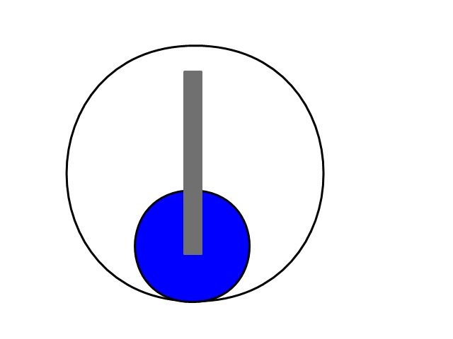

Подскажите, плиз, а что будет если большое колесо и малое МК сделать параллельно на одной вертикальной штанге?
Уточню почему мне так важно наличие больших колес: 1 - если в квартире заглохнет электрика у коляски, то за счет больших колес я смогу хоть как-то доползать на пердячем пару, хотя бы пожрать, 2 - только на больших колесах реально держать баланс при преодолении высоких порогов и ступеней.

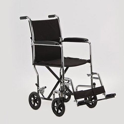

Подскажите, плиз, можно ли у данной модели изменить ширину сидения(там 31 см, а надо 40), параллельно усилив спинку и сидение; приварить спереди трубки для вставки моего столика; поставить сзади малые МК и параллельно большие колеса от обычной коляски, поворотные антиопрокидыватели, и при этом вписаться в 16 - 18 кг?
http://www.zso.ru/catalog/kresla_katalki/technical_rehabilitation/13.2/
