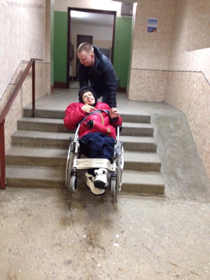

Еще раз объясняю, при такой конструкции сопровождающему невозможно держать баланс на задних колесах для преодоления препятствий, а другого способа, безопасного для обоих, просто нет.
Как вы не понимаете, даже если у меня в доме сделают нормальные пандусы(а там еще крыльцо), то в других местах их не будет никогда.
Вот, полюбуйтесь, как у нас "выполняется" программа Доступная среда и это даже в новых зданиях и микрорайонах.
А у меня такой же "пандус" на крыльце дома и все, кто со мной ходят, предпочитают спускать и поднимать по ступеням, чем трахаться с попаданием в "рельсы".
