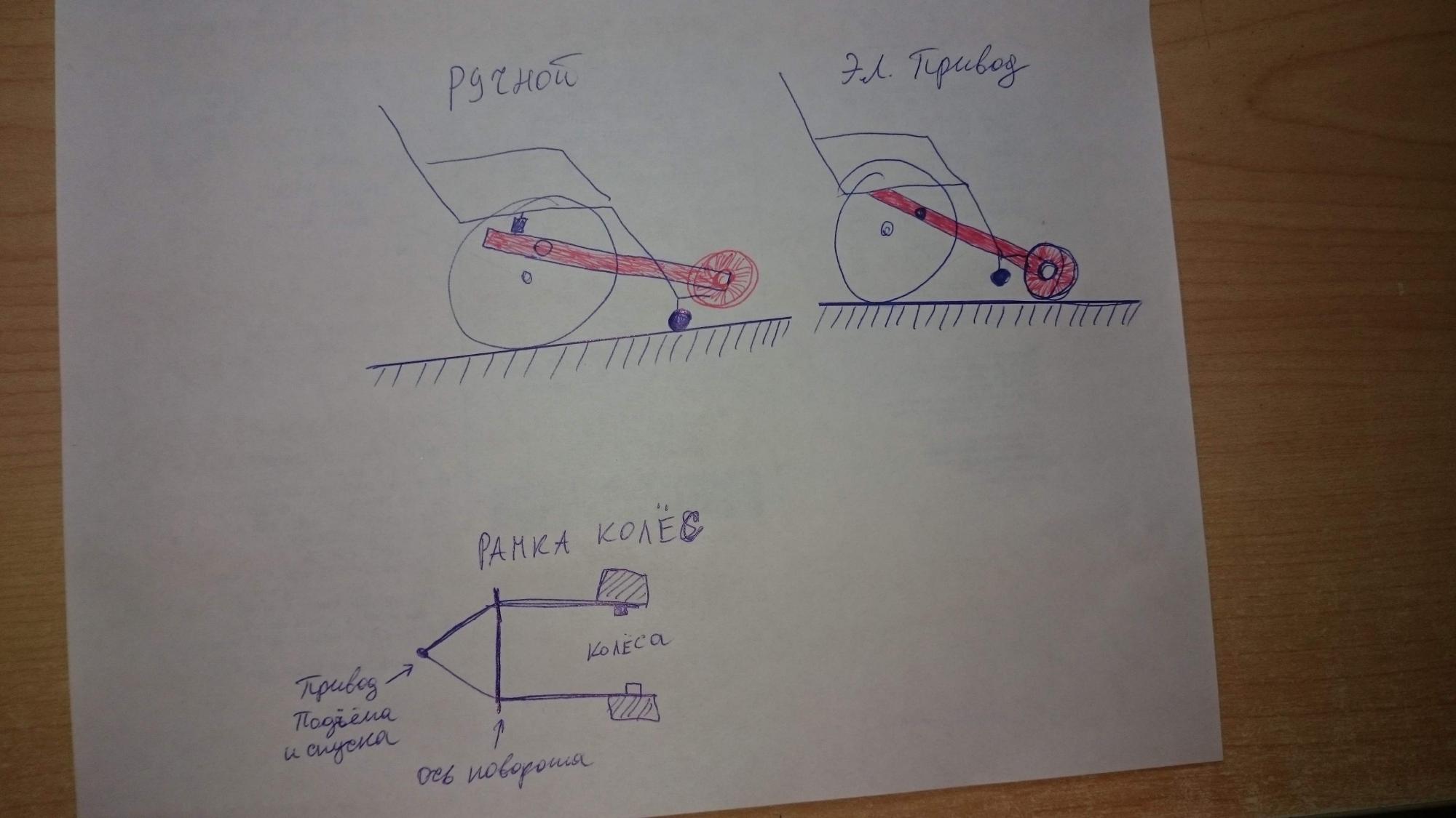

Суть ручного привода, как я понял, в установке справа двух ручных обручей, один из которых через длинную ось связан с левым колесом? Не вижу ничего принципиально сложного, кроме того что понадобится токарь, который выточит специальные втулки для колёс. Или, если этот комплект ручного привода можно приобрести у производителя, можно заложить в проект готовый привод. Главное чтобы электротележка влезла под эту ось.

ЦитироватьСуть ручного привода, как я понял, в установке справа двух ручных обручей, один из которых через длинную ось связан с левым колесом? Не вижу ничего принципиально сложного, кроме того что понадобится токарь, который выточит специальные втулки для колёс. Или, если этот комплект ручного привода можно приобрести у производителя, можно заложить в проект готовый привод. Главное чтобы электротележка влезла под эту ось.

Да, совершенно верно :-)

Как только колесо попадёт в грязь, любой привод на шину или обод начнёт в лучшем случае скользить, в худшем выйдет из строя.
Моторы на зхоббикинге низкого качества, их придётся постоянно менять. Я знаю, я там постоянно тарюсь :)
Добавлено 09 Сен. 2015 в 18:36
Вот что я предлагаю.
