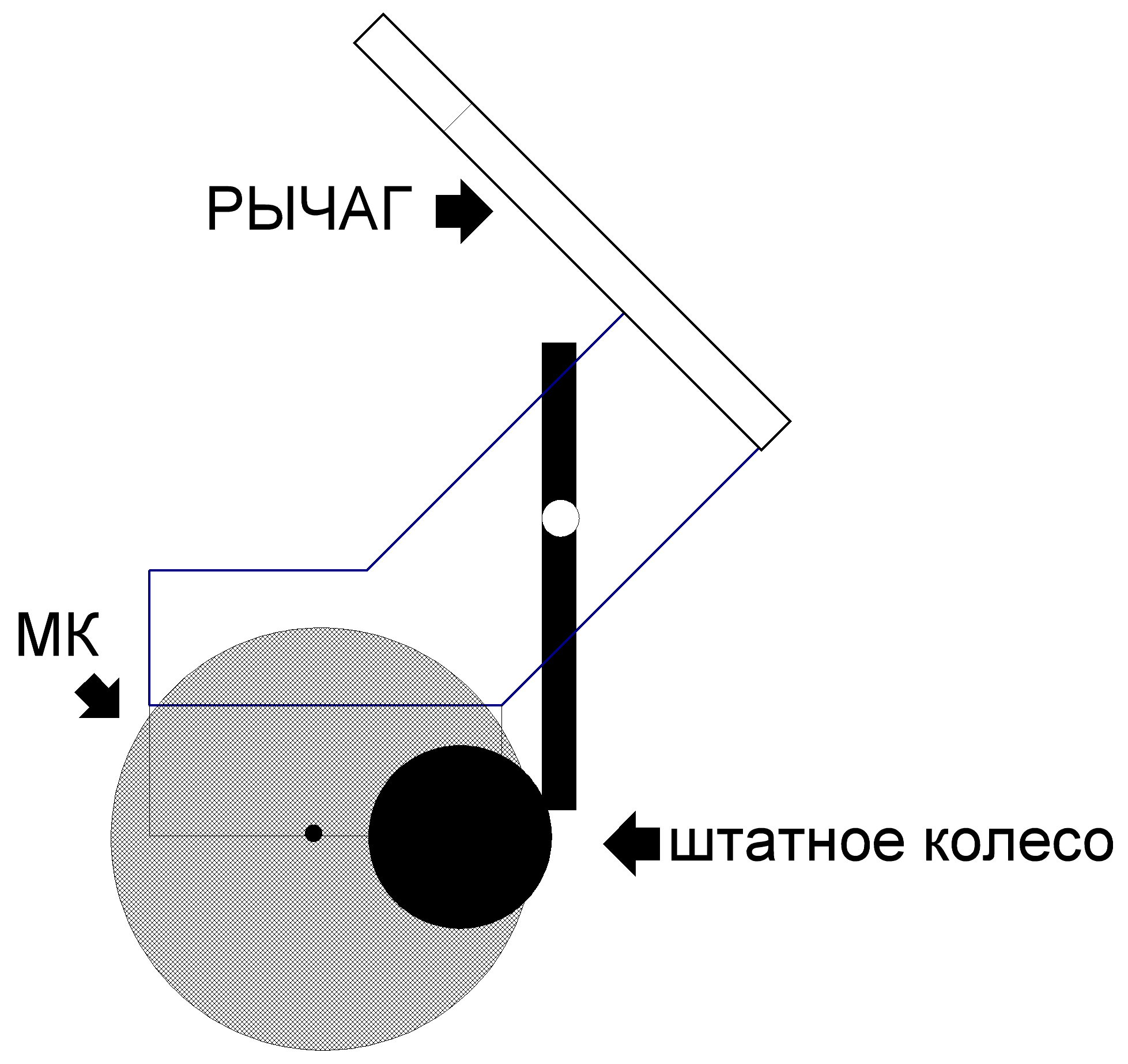

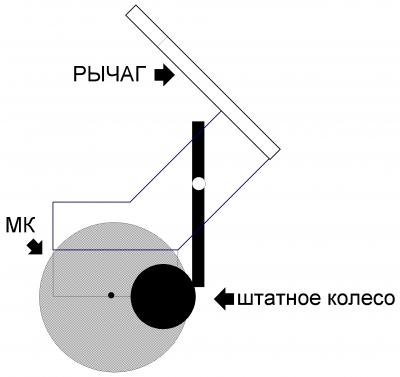

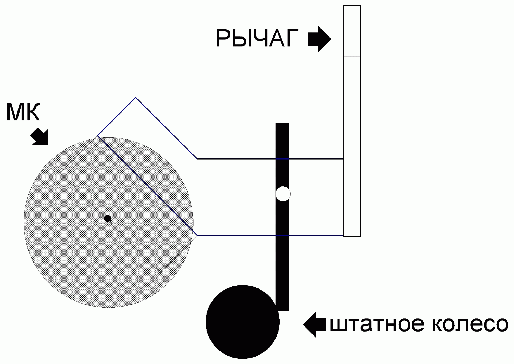

Dikoy
Цитата: Claw777 от 10 Сен. 2015 в 00:08
[user]Dikoy[/user], у вашего проекта есть еще две проблемы..
Первая - МК должны подниматься и опускаться синхронно, иначе, коляска может перевернуться вместе с человеком, поскольку весь центр тяжести коляски будет находится спереди, так как вес МК будет больше, чем вес всей рамы с большими колесами, а отсюда вытекает вторая проблема - сопровождающая не сможет нормально держать баланс на больших колесах, поскольку МК будут все время тянуть вниз.
Не совсем, смотря как расположить МК. Например, вот такой вариант.
Две гнутые железки из алюминия, ось их соединяющая, на железки прикручены небольшие МК. Рычаг. Если потянуть его на себя, МК опускаются и приподнимают передние колёсики, вставая почти на то же место. Рулить ими можно любым контроллером, рассчитанным на двухколёсную схему.
Даже если взять те МК по 3,8 кг штука, вся градыбайка не превышает 10кг (крепление моторов я оцениваю в килограмм, плюс контроллер). А если подобрать МК легче, то и меньше. То есть в ТЗ вписывается. :) А если снимать АКБ, то наверняка.
К коляске крепим зажимным хомутом. Ну либо на предусмотренные крепления, если рама своя.
Конечно, это только концепт. Надо продумать фиксацию колёс, все размеры. Но суть идеи такова. Оцени.
Ести МК находятся за передними колёсами, между ними и основными, то ЦТ коляски почти не нарушается. Но становится хуже устойчивость коляски, т.к. сужается колёсная база.
Если МК повернуть вперёд - обратно нарисованному - устойчивость улучшится, но появится расцентровка.
Конечно, падать коляска не будет. Нужно учесть рычаг силы - расстояния и массу, сосредоточенные по обе стороны от переднего колеса. Рычаг больше у задней части. Но некоторый дисбаланс вперёд появится, конечно.
Ну и манёвренность такой коляски будет хуже, чем у коляски с большими моторколёсами. То есть это решение больше подходит для улицы, чем для дома  :bn:
