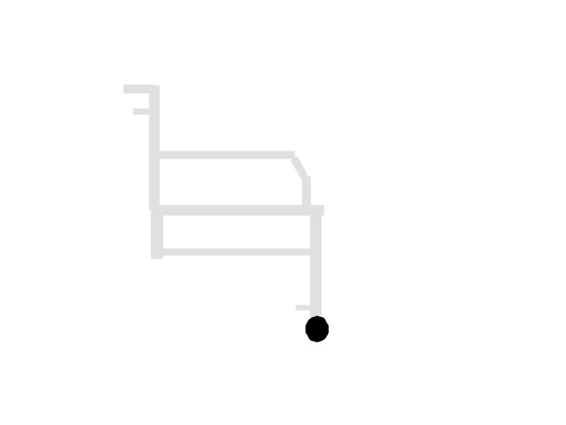

А под понятием "удобную для меня" я имею ввиду, что бы рама коляски была примерно такой(вид сбоку), а в передних вертикальных трубках должны быть отверстия определенной глубины для установки моего столика.
И я недоумеваю, почему это все нельзя увидеть и понять в ТЗ, там ведь четко написано и с фотографиями... :bn:

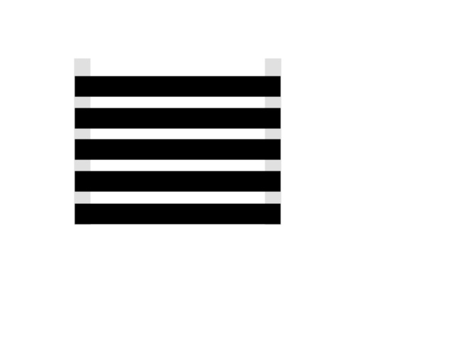

А вот так должен быть сделан ремневой каркас спинки и сидения, и эти ремни должны выдерживать нагрузку в несколько тонн.
Потому что техническое задание - это должно быть такое описание задачи, в котором не нужно пытаться ничего "увидеть" среди кучи информации, а нужно просто прочитать и абсолютно единозначно всё понять. Там не должно быть ничего лишнего, никакой посторонней информации, которая может привести к неправильному пониманию.
Вы же насыпали туда кучу фотографий без комментариев, на которых вообще непонятно куда смотреть и что Вы имели в виду. Если хотели показать особенности конструкции рамы, ремней, подлокотников и т.п. - нужно указать всё это в комментариях под каждой фотографией. Если что-то другое - тоже. В идеале привести несколько фотографий разных конструкций и указать, что есть хорошо и что есть плохо. Для особо непонятливых, вроде меня, можно даже нарисовать на фотографиях стрелочки и другие указатели. Также остаются неясными многие особенности именно Вашей эксплуатации коляски - какую функцию несут те или иные доработки, как они сделаны у Вас и как их хотелось бы сделать. Важен каждый болт и каждый ремень, которым Вы когда-либо уделяли внимание в своей коляске. Нужно понять, что для Вас важно, а что нет, а главное - полное описание функционального назначения каждой важной детали.

[user]Piramidon[/user], Разрывная нагрузка на натянутый ремень при нагружении в перпендикулярном натяжению направлении может достигать очень больших значений, равных F/sin(x), где (х) - это угол отклонения ремня. И разрывная прочность ремня 1-2 тонны в этом случае не роскошь, а необходимый запас прочности, особенно если не забывать про ударные нагрузки на отдельные(крайние) ремни при плюхании на коляску с размаху. Разумеется, рама тоже должна выдерживать такие стягивающие усилия.

Хотя полиамидные ремни, по умолчанию, прочные как стальные канаты, разве нет?
Из них даже делают буксировочные тросы.
Другое дело, (насколько я понял),  в конструкции спинки кресла, в качестве запирающего устройства используется т.н. велкро-китайская липучка.
Она может держать усилие в несколько десятков килограмм...не тонн, конечно.
Как вариант, можно и без липучки обойтись.  :bn:

Современные ремни(стропы) правильно выбранных сечений не имеют проблем с прочностью и стоят недорого - в них нет никаких проблем. Альпинистское снаряжение шьётся из подобных строп и тестируется/сертифицируется по требованиям разрывной прочности 2200кг (22kN).
Разумеется, липучек в несущих элементах альпснаряжения нет. Но, насколько я понял, в коляске липучками пристёгивается верхняя мягкая обшивка, а не несущая ремённая сетка.
Да и при желании можно конец стропы с липучкой раза два продеть через петли/рамки (получится аналог полиспаста + доп. трение) и тогда липучка сможет держать довольно большие нагрузки.
