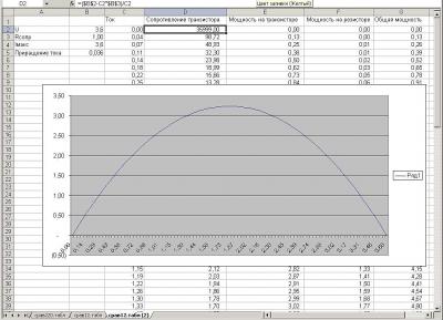

Завышена мощность R6 достаточно 5 Вт, коэффициент усиления Q1 будет определять крутизну характеристики срабатывания балансира, а так вроде все нормально.
5 Вт для R6 недостаточно. Мощность этого сопротивления должна быть не меньше 1*3,6^2=12,96 Вт.
Гораздо интереснее, что происходит с Q2. У меня получилась такая картина (по оси ординат мощность, по оси абсцисс ток):
Если я ничего не напутал, установка на Q2 радиатора рассеивающего 4 Вт делает этот балансир предсказуемым и неубиваемым.
