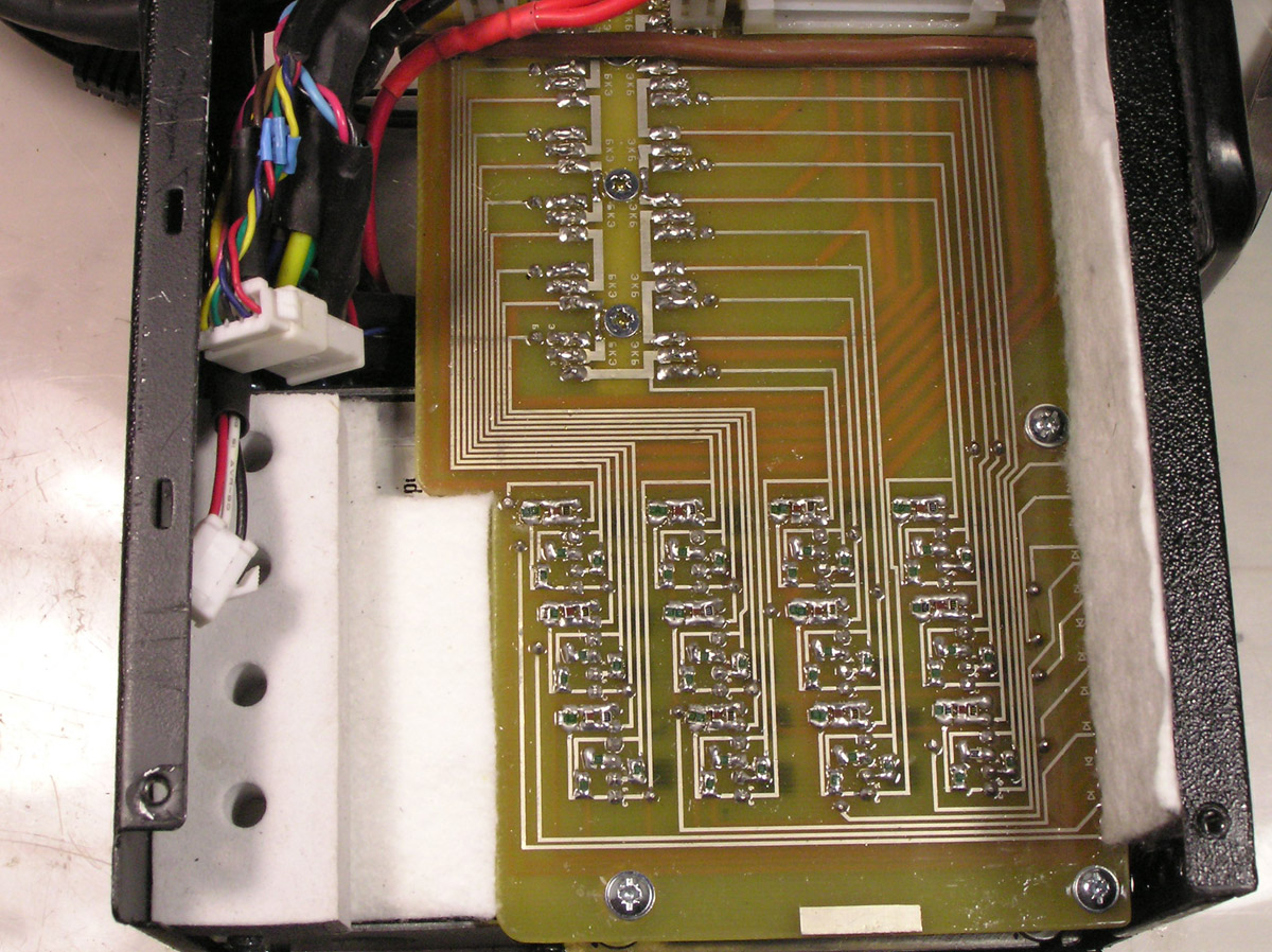

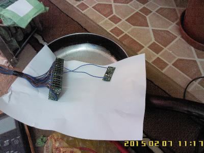

[user]FobOrgan[/user], Дык яж тебе уже дырку в паласе показывал, а починеные про запас, а на отбалансированой почти одновременно.
FobOrgan
[user]Кутас[/user], Дырку помню, просто тот раз назвать удачным сложно. :)
У меня одновременно никогда не получалось. А уж если сильно посадить, то вообще. Паял я их сам, т.к. у Банза тогда готовых не было, были только платы. Флюс конечно отмывал, но гдето остался и вот когда они начинают греться... пара штук сработает и через минуту уже пахер канифольный, а остальные не спешат срабатывать и вот в таких случаях нагреваются страшно. А они бутербродом собраны, если какой сгорит, то доставать его для ремонта очень долго придётся. Потому и замутил ограничение зарядки по срабатыванию первого балансира.

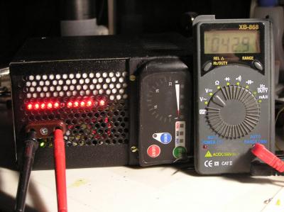

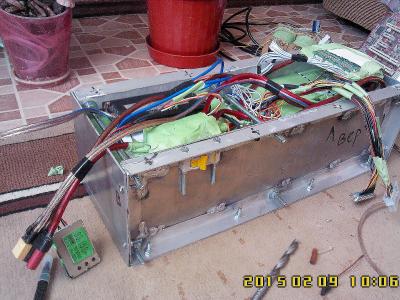

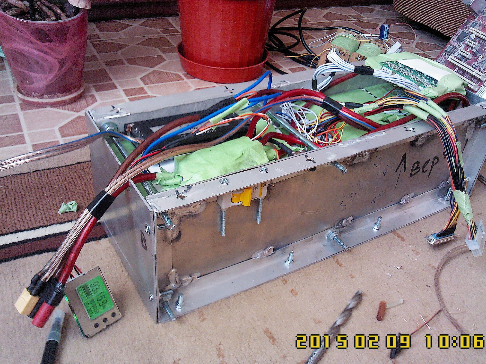

[user]Кутас[/user], со сковородой это конечно мощно! А в чём уныние? Вроде всё собрано-спаяно. Обычно такие пожароопасные вещи на куске текстолита делаю, а сковороду берегу - одна она в моём жилище.
Кутас

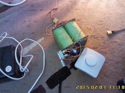

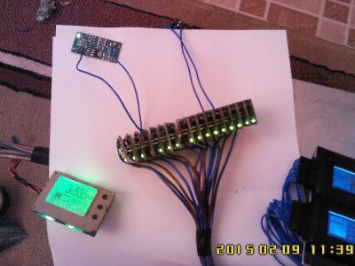

[user]FobOrgan[/user], Уныние в том что минус один балансир, кстати фотка неправильная я ошибся, вот правильная. Кстати, ты спрашивал как подходят банки- приходется вот такую хрень применять- это транс с шимом по первичке, да и на фотке видно. Я наконец-то родил- допаял батку и крышку одну прелепил.
FobOrgan
[user]Кутас[/user], транс с ШИМом это я так понял БП с регулировкой напряжения, а ШИМ от диммера обычного берётся? А от чего балансир помер - перегрев?
Кутас
[user]FobOrgan[/user], Первый вопрос-да. А вот балансир сдох странно: когда втыкал фишку он вспыхнул КРАСНЫМ и усё.

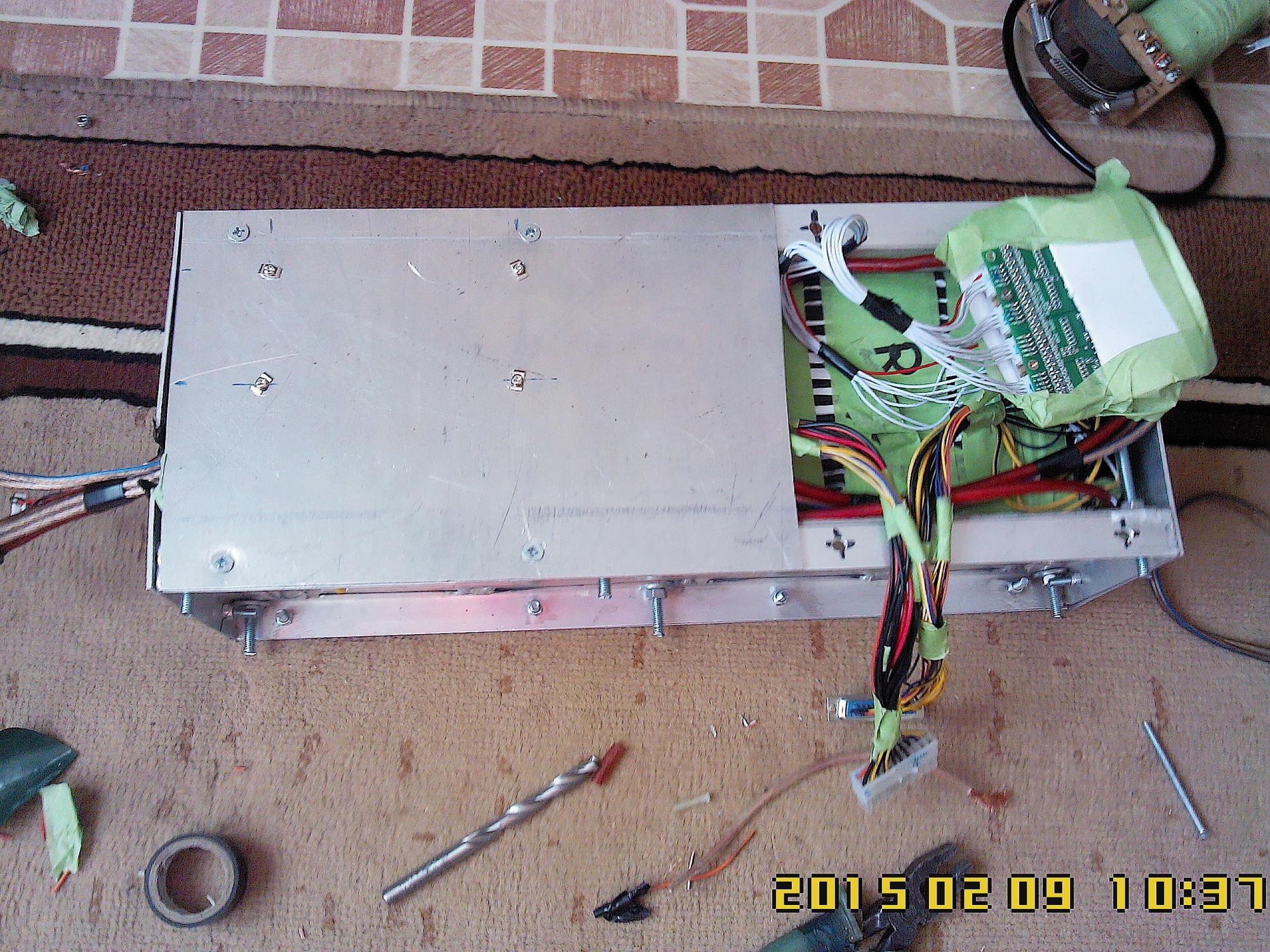

_claw
я ваще не понимаю, зачем на ваших конфигах балансиры, если есть бмс? балансиры нужны на больших емкостях, за 100АН.
и еще балансиры очень боятся при пайке, то ли статики, то ли наводки от сети. короче, я перед пайкой проверил все балансиры - четко 0.6А на 3.62В. после пайки пришлось разбирать стопку и менять парочку, потому что выдали всего 0.14А даже на 4В. товар копеешный, разбираться че там умерло нет вермени и желания. но факт налицо. короче после напайки очередного балансира надо сразу его проверять на легитимность

Кутас
Клав, у меня зарядка происходит таким обазом: первый бетмен улетает во славу америки-это примерно 3,72; потом падает 3,55; и такя дребедень целый день- то тюлень, позвонит то олень. Жалко банки. А на платках дохнут тлки, я их заказал кулёк как семечек, и цена от их не сильно ушла. А балансиры этот процес хоть както чилят. И платок у меня завались (спасибо "страннику").

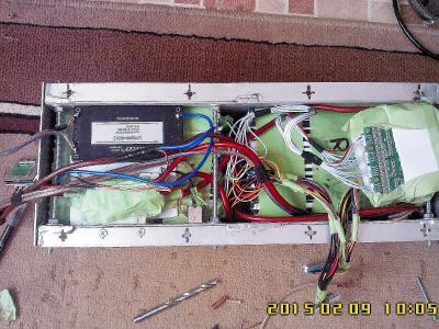

TRO
#461
Если есть БМС и устраивает её напряжение включения балансировки, то я бы просто поставил дополнительную платку с ключами и резисторами к уже имеющимся в БМСке балансирам, типа прокачал бы встроенные балансиры. Тем более БМСка на фотках до боли знакомая, имеет гистерезис у балансиров, работают они в ключевом режиме, при одном напряжении включается, при другом(чуть пониже) выключаются, так что ключи можно ставить копеешные SMD мелкие мосфетики на токи 3А+ .
Кутас
[user]TRO[/user],
Согласен, сам так хочу, но нету времени, и САМОЕ главное страдает квалификация; тоесть слепить на макетной плате резюки с ключами я смогу, но когда буду цеплять управление обязательно напартачу. Например дорогу оторву, это я только здрасте! А балансиры они вот-ни и много.

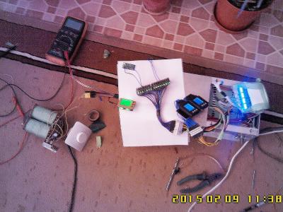

banz
Из опыта - балансиры могут дохнуть либо от перегрева. Но это нужно хорошо их поджарить.
Либо от перенапряжения, в основном, либо случайный тычок через пару ячеек, либо разрыв силовой цепи в точке присоединения балансира, при наличии нагрузки во внешней цепи - при этом все напряжение батареи подается на балансир, с вытекающими.

Цитата: Кутас от 02 Фев. 2015 в 21:26Большая часть работает хорошо, но некоторые открываются на 3,3в. Подскажите может туда подстроечники впаять и подрегулировать можно или ещё как?
Я так понимаю Вы сами паяли(уже не помню кому что высылал)?
На напряжение срабатывания может влиять и неотмытый флюс, и непропай.
Через меня много платок уже прошло, все проверяю. Основной косяк - непропай.
