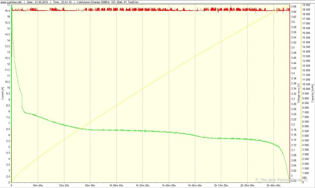

Tao
Я вот смотрю, у TL431 точность 0,5-1%, сопротивления, как правило, тоже порядка 1% точность, это значит, что в итоге у балансира 3,6В может оказаться и 3,564В и 3,636В.  А то вот я батарею 4s из a123 20А*ч заряжаю/разряжаю icharger'ом в режиме балансировки, так там напряжение на ячейках на 0,01-0,02В максимум отличается. А здесь, получается на порядок хуже. Это ничего? Практики просветите.

Как же ничего, при 3,564 в ячейке 80-90% емкости, а при 3,636 уже точно 100%. В чем тогда сакральный смысл подобных балансиров? Разве не в том, чтобы все ячейки подошли к одному SOC?.

Про 99% при 3,564 вы очень сильно погорячились.
На рисунке - заряд ячейки a123 20А*ч. Красный график - напряжение. Зеленый - ток. Это, конечно, крайний случай, но такое возможно.
Какой калибровкой достигается большая точность? Подбором резисторов делителя? А резисторы со временем не "уплывают" в пределах своего 1%? В общем, есть ощущение, что точность компонентов предложенной схемы (имею ввиду 2ю ревизию banz'а) не позволяет создать адекватный балансир. Но тем не менее, люди пользуются. Что ж вы там имеете в своих ячейках, какой фактический разброс? Вообще без балансиров не будет ли тоже самое?

FobOrgan
Скажу так, если пакет 8.5Ач заряжать током 1.8А - зарядка такая у меня. То в общем то весь заряд напряжение почти стоит около отметки 3.4В, потом весьма медленно поднимается до 3.45, минут за 10 до 3.5В. С 3.5В до 3.6 буквально 2 минуты, вот и прикиньте/посчитайте сколько там успевает залиться за пару минут при таком токе. А с зарядкой на 7.5А соответственно с 3.5 до 3.6В взлетает вообще на глазах.
banz
На практике - из сотни, все отличаются на 0.03В. (т.е. от 3.59 до 3.61). И пару штук - в пределах указанного 1%. Т.е. например 3.63. Я их просто либо откидываю, либо подгоняю доп. резистором.
Здесь уже начинаются заморочки с метрологией. У меня тестер одно показывает, у пользователя - другое.
А относительно процента заряда - у меня есть подозрение что LiFePo можно зарядить почти до 100% при напряжении 3.5В. Только последняя фаза сильно растянется. Да и, даже, если не будет использоваться этот 1%. то, как Вы думаете, какой разброс в емкости ячеек с завода?

Особо не волнуюсь, просто пытаюсь понять, как будут заряжаться ячейки в батарее. У меня есть зарядно-разрядные характеристики всех 32 штук. Получается, что максимальное отклонение 1% от 3,6 - это 3,564. У моих ячеек это еще фаза CC при токе 5A. Но правда, до конца зарядки в пределах 8-10минут. Т.е. такой балансир на ячейке за десять минут стравит (если максимум 600мА) 100мА*ч. Учитывая, что эта ячейка имеет минимальную емкость из комплекта 18828мА*ч, то ячейка получит 18728мА*ч. При этом максимальная ячейка, теоретически, будет также в районе своих 19217, но с напряжением 3,636В, эта ячейка со временем чуть сдеградирует от перезаряда. В общем, особых последствий не будет. А заряжать можно по самой высокой платке до 3,6.
