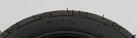

У меня, на самом деле, один вопрос: никто не подскажет, где взять зимнюю, возможно шипованную, резину размера 8х1.25?  :ку:
Scooters2
#220
Не уверен, что такие есть, колеса же очень узенькие. Есть покрышка на 5 бар вот с таким рисунком протектора:
Пишите в ЛС, если интересно. Шиповать подобные покрышки, скорее всего, нужно самому.
Еще у меня есть цельнорезиновая шина точно такого размера и её можно смело шиповать не опасаясь прокола.
PeaceHaver
[user]Scooters2[/user], хе-хе, это больше на слик похоже. Попробую сначала, когда лёд встречу, понизить давление в заднем и покататься - может, нормально будет.

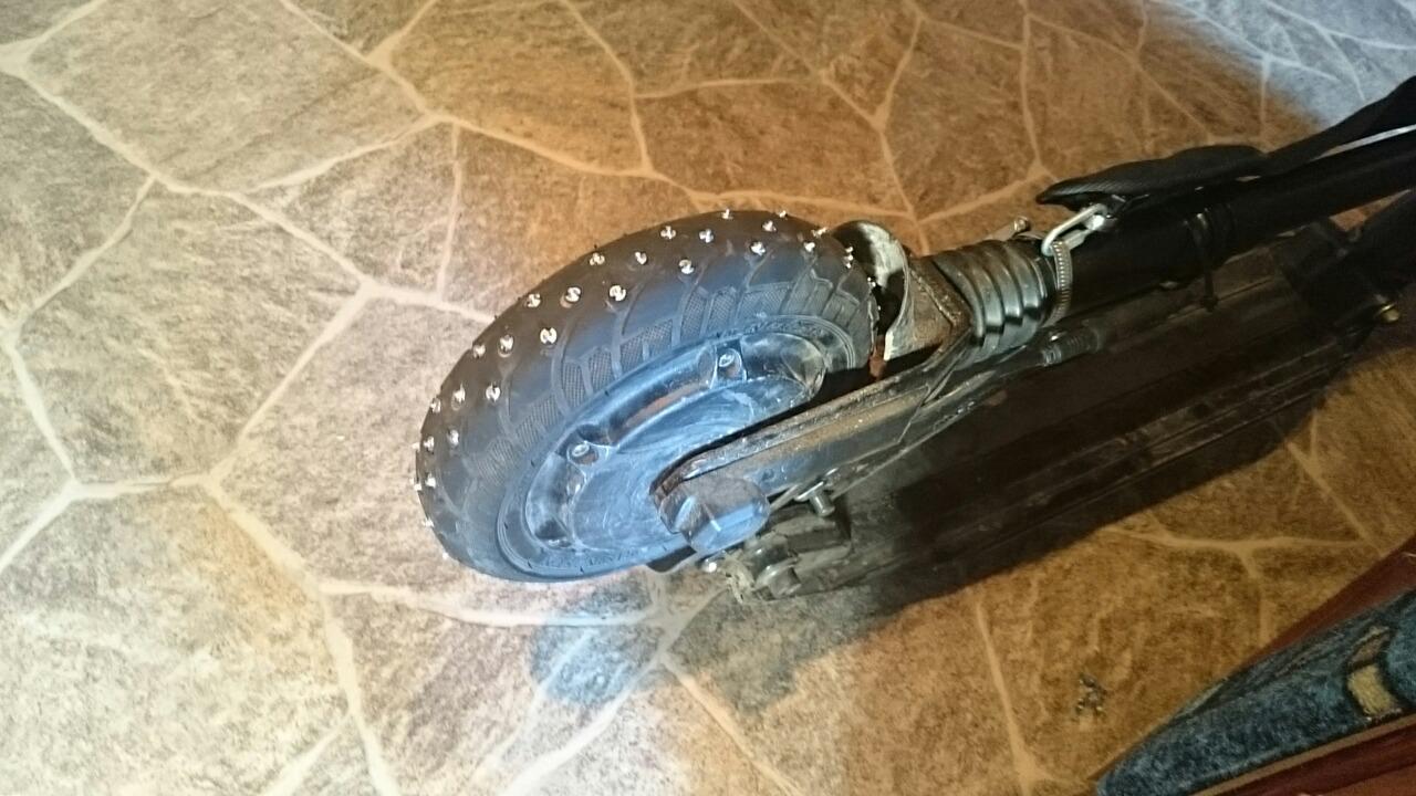

Scooters2
Можно шиповать цельнорезиновую покрышку заднего колеса. Саморезы в отверстия на резиновый клей.
У меня от экспериментов осталось последнее колесо такого типа, если кому нужно пишите в ЛС.
zap
Резиновый клей абсолютно бесполезен - во-первых, он железо не схватывает, во-вторых при таких нагрузках он даже резину не удержит.

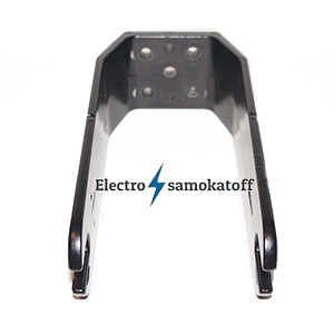

[user]PeaceHaver[/user], Здравствуйте! Все таки решился раскурочить свою Худору, покатавшись на ней и убедившись , что по прочности и качеству исполнения у нее конкурентов нет. И сразу встал вопрос с вилкой. вы ранее писали:
По сути, все что надо будет сделать - это:
1. Отрезать скобу от штатного штока.
2. Вставить штока от с2 в шток худоры.
3. Обварить по периметру.
4. ???
6. ПРОФИТ!
Ничего легче я не придумал. Сам я пользовался еще более геморным вариантом.
Теперь стоит вопрос где брать этот восьмигранный шток, вилка продается в виде скобы с дырками под болты.как там можно наиболее надежно все это соединить?

В данном варианте, как я понимаю, восьмигранный штырь не предусмотрен, ибо амортизаторов нет как класса. Вилка от S2 просто ставится на место родной отрезанной.

Шиповка ведущего колеса e twow
Шипы бест грип 1000 нужно 72 шипа ~35 р/шт. http://shinomoto.ru/good136312.html
шиповать нужно так:
не нужно нападать на скутерса, он решил проверить мой совет в сообществе
Если сами не знаете как это делать, то можно подойти и спросить у профессионала, а не выливать на форум...
Serjinio
Я так понял, что шток с2 вставляется в шток Худоры для усиления конструкции?
PeaceHaver
Там же, где и скобу - просто надо брать рулевую от с2 в сборе, а не как я. Я брал у https://electrotransport.ru/index.php?action=profile;u=28669

[user]us__007[/user], меня больше волновала шиповка заднего колеса - что-то вместо надувного.
Возьмигранник вставляется внутрь полого штока рулевой просто для центровки с последующей обваркой по периметру. Потому как без этого 8-гранника получается очень долго и муторно: придется взять лист стали, насверлить в нем дырок, приварить болты к нему, потом взять оригинальный шток с площадкой от вилки, обварить одну площадку по другой - и еще как-то все это грамотно отцентровать. Если же просто засунуть 8-грунник в полый шток худоры, то геморроя меньше - тем более отверстия будут точными, там вообще минус куча проблем.
