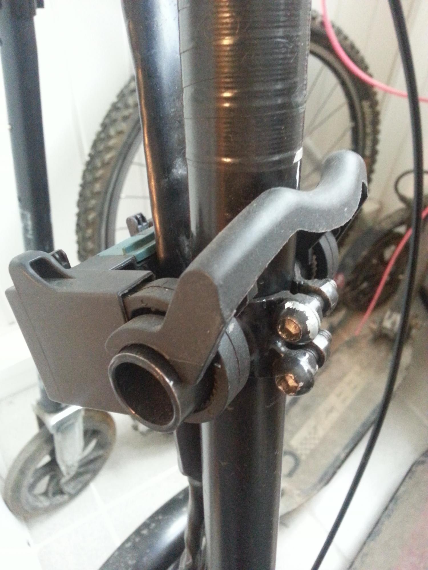

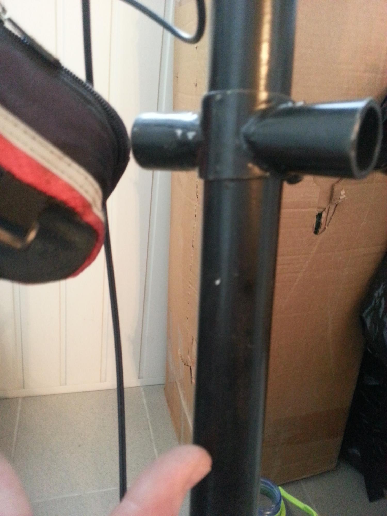

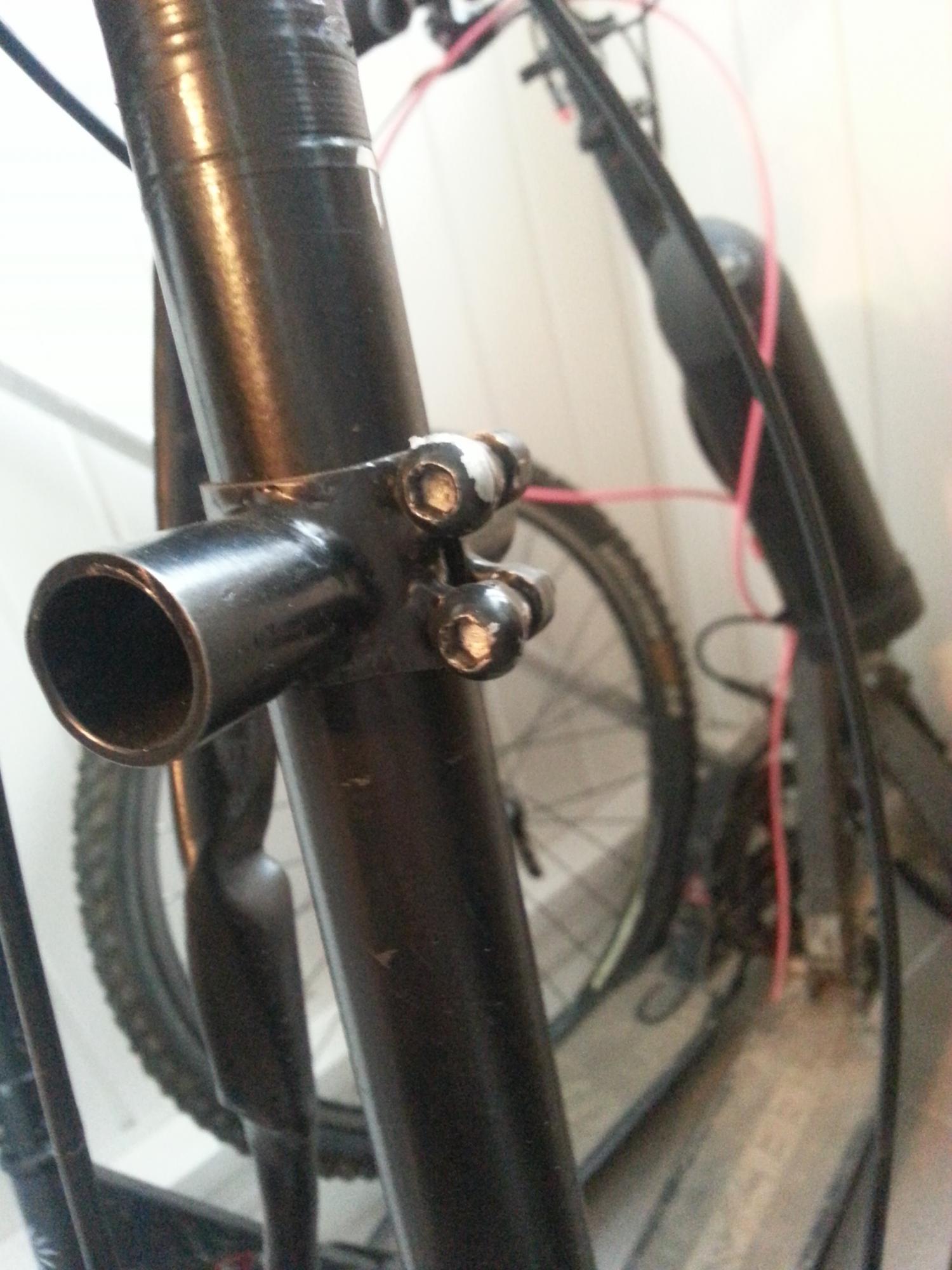

Не, багажник вернул. На авито бывают багажники от стриды. Тож была мысль прикрутить.
В итоге остановился на таком хомуте, под быстросъём для сумки.
И посмотрите ещё тему Александра
Хотел так сделать каркас, но не доехал)
