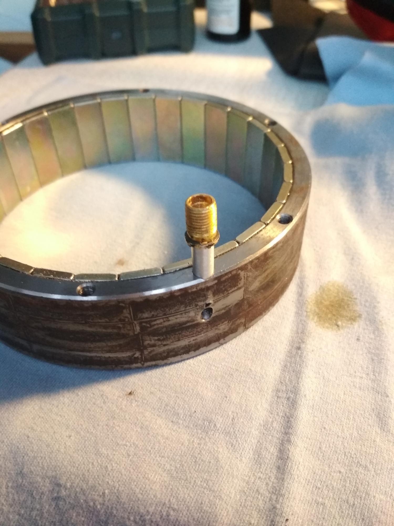

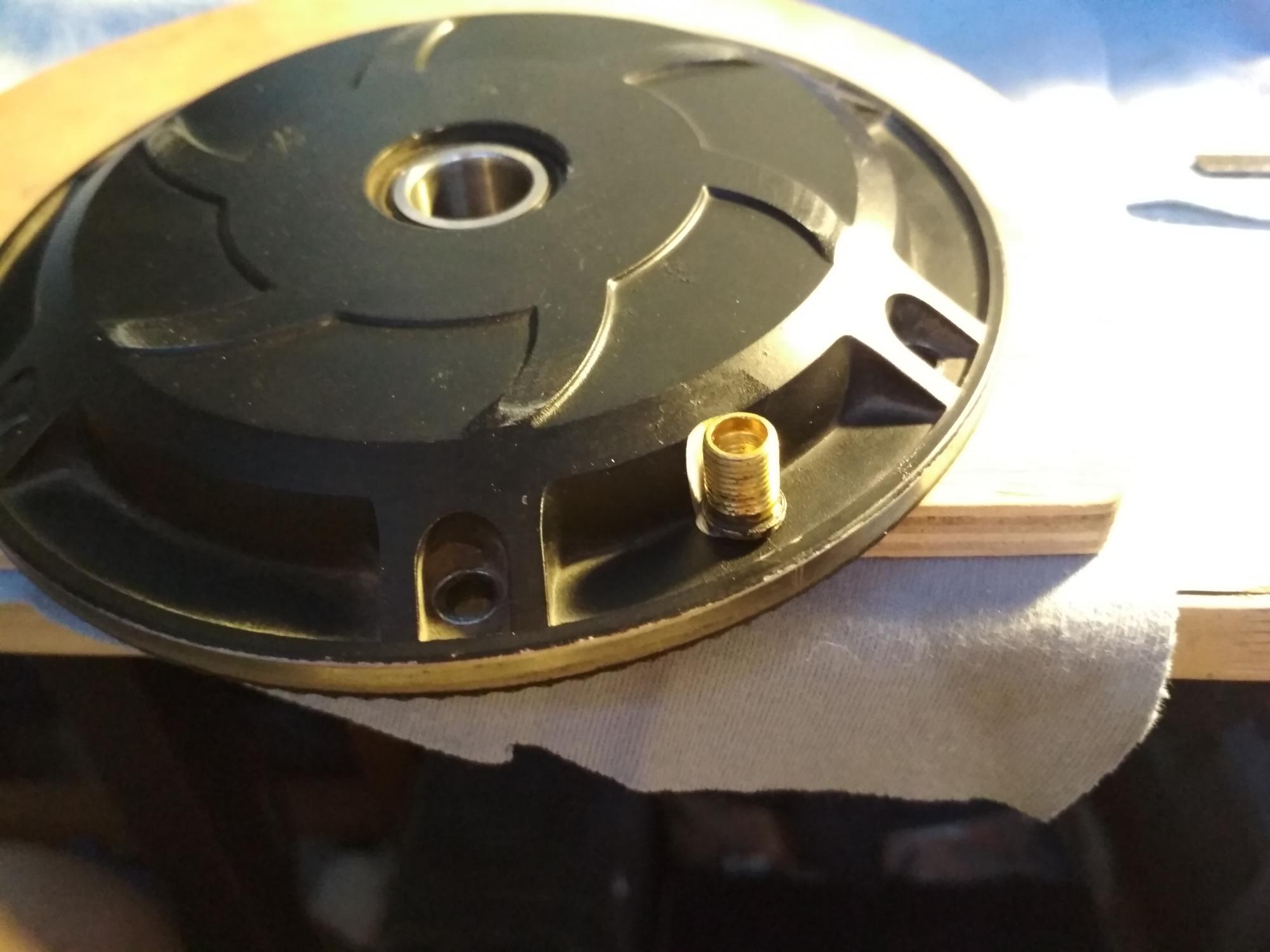

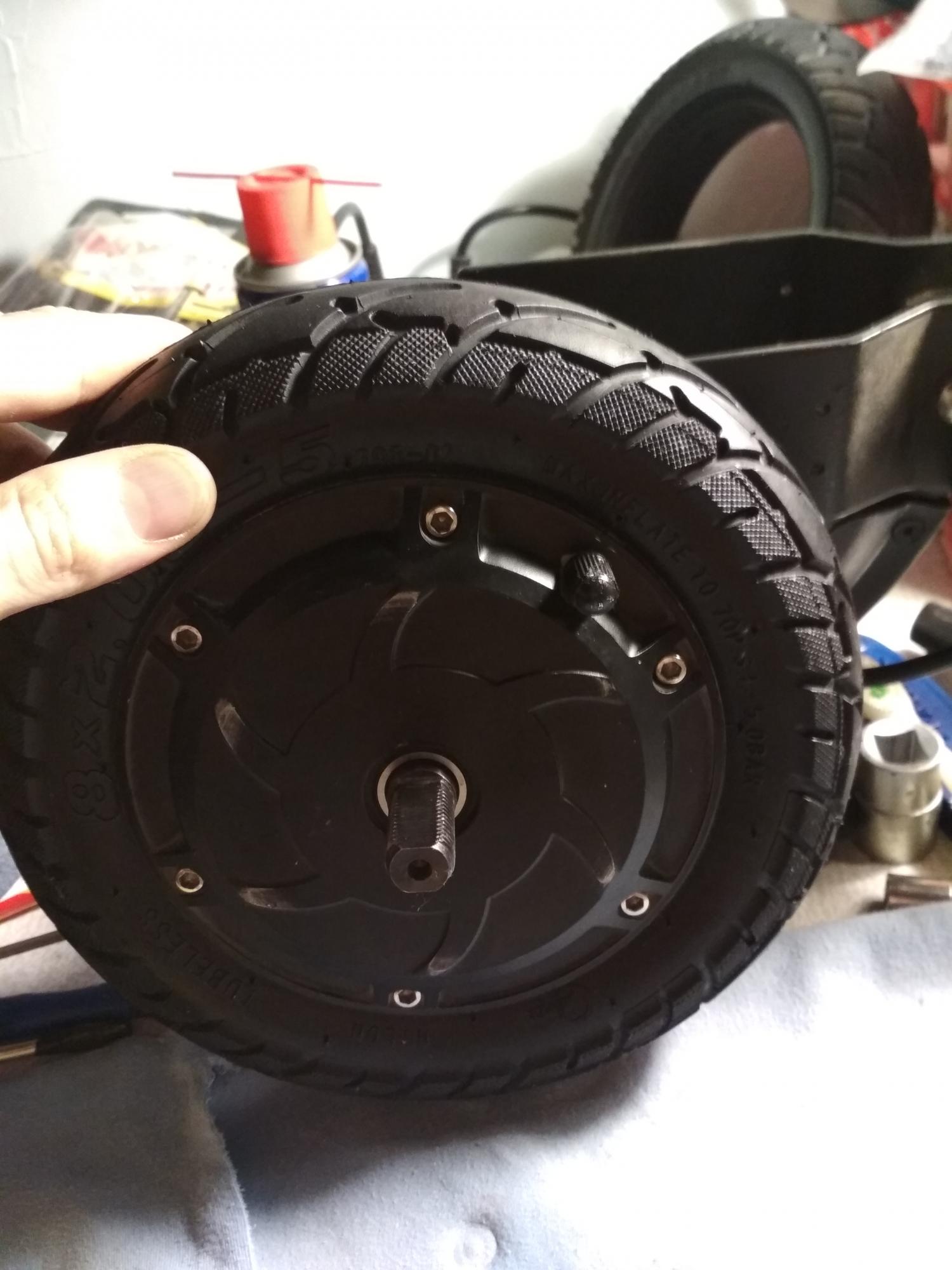

Все же получилось переобуть мотор в бескамерную покрышку, конечно тот еще гемморой сверлить в роторе с магнитам толщиной 6 мм, отверстие на 5 мм. Но вроде все получилось. Пока еще едет антипрокольная жидкость, буду катать без неё. Езда и правда стала в разы комфортнее.

Колпачок с ниппеля лучше убрать, будет мешать, а приоткрутившись может создать проблемы зацепившись за вилку. Фактически он не нужен.

Ну это так, для пробы, по сути и без колпачка всего 4 мм до пера вилки. Утром проверил, сдуло покрышку, думал что плохо герметиком прошел крышки мотора, но дело было в золотнике нипеля недокрутил его.

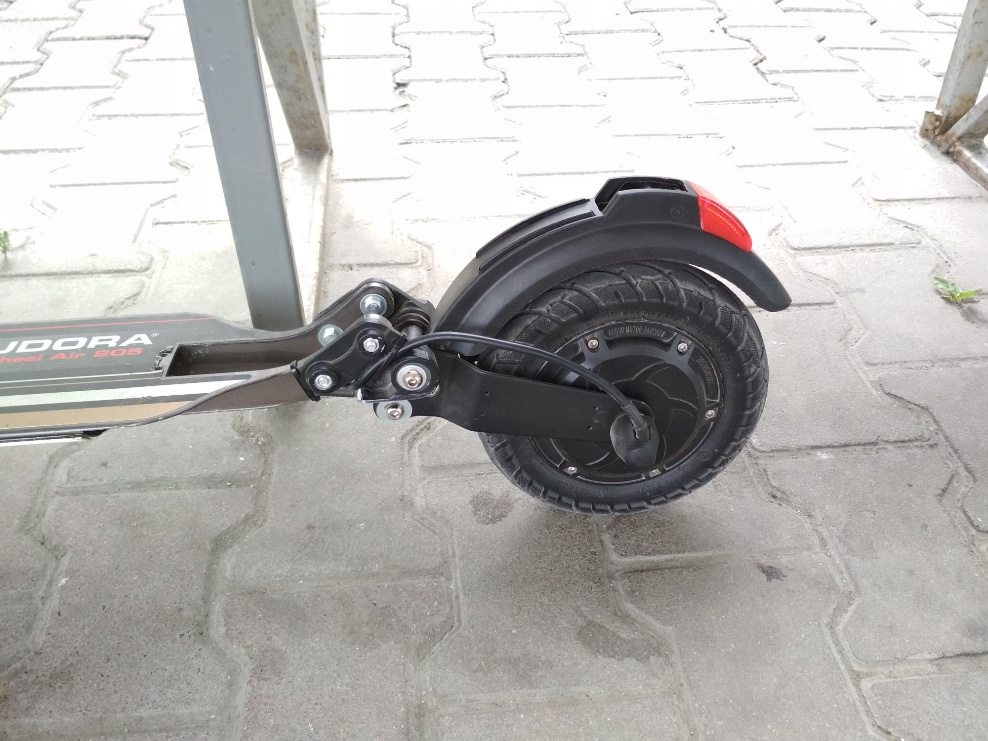

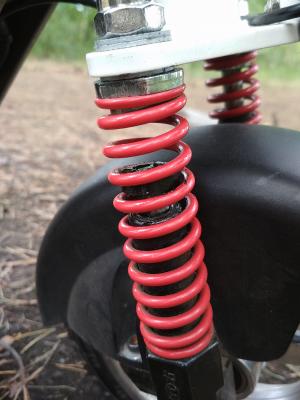

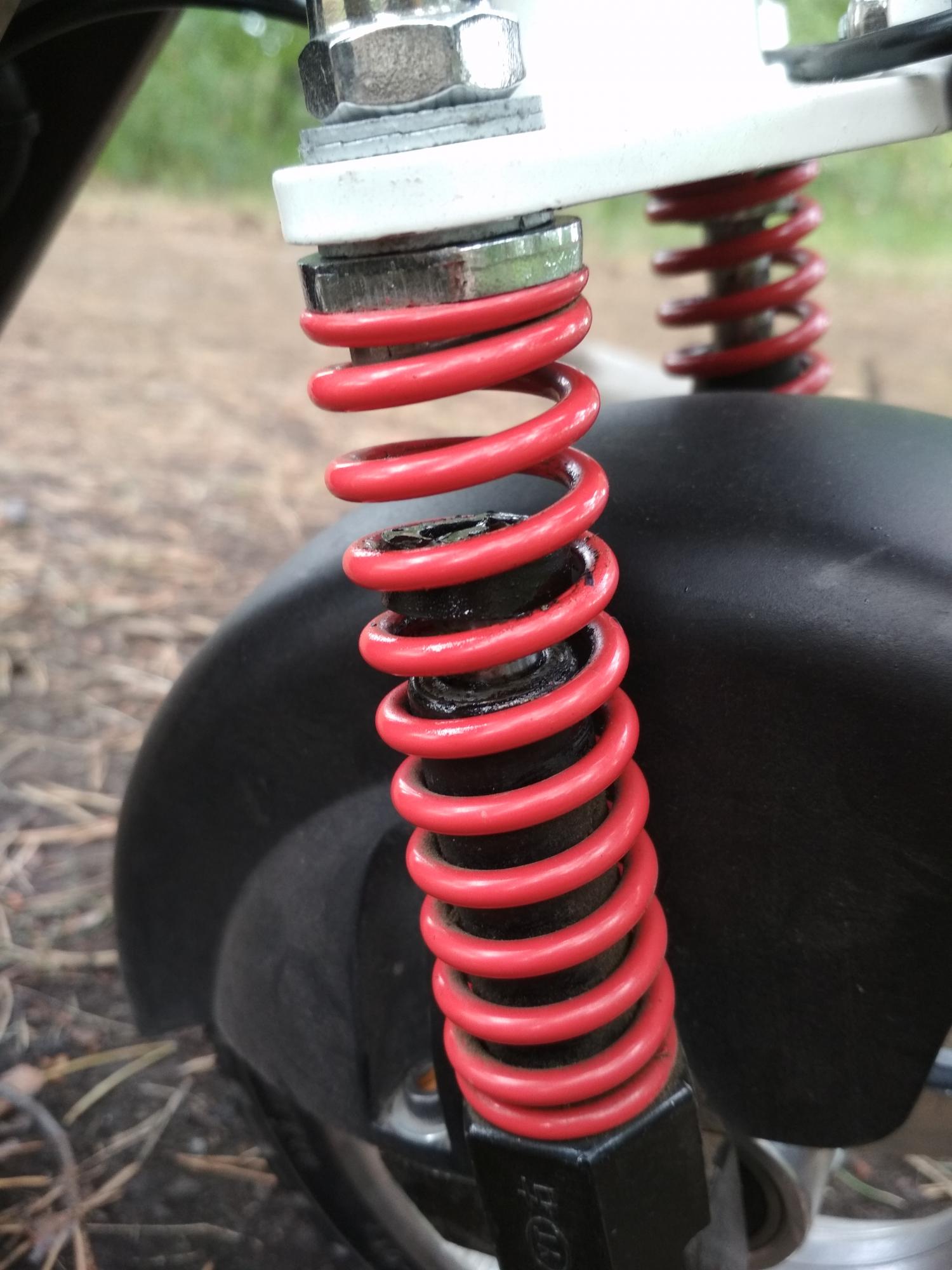

И ...сегодня сдохла передняя пружинная подвеска, сломало один из штоков. Решил немного по горам прокатиться, а там корней от деревьев много. Либо вина мотора, который всегда был в переди и сильно, на излом нагружал её.

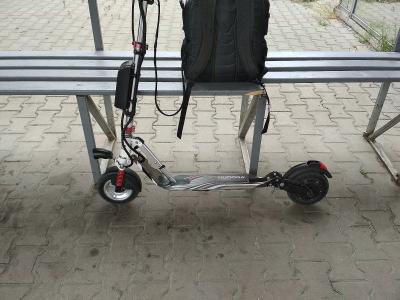

Наверное так, я изначально еще в далеком 2009 году собрал электро вел с акб в рюкзаке, так от этой версии и не отошел. Мне так комфортнее и акб более живой, тряски меньше  :-D
И еще главный и жирный плюс, один акб на два транспортных средства.

Да верно, обслуживание удобнее, у меня на лоджии оборудованное место, под творчество и зарядная станция там же, а техника в прихожей. Удобно, когда по отдельности. Ну и так же зимой, вынул акб и сразу на зарядку, так как он в сумке не замерзает.
Но это только касаемо небольших акб до 1  кВч емкости, если более громоздкие, то тут без вариантов, только размещение на транспорте. Для многих вариант в рюкзаке, неудобен, так как не привыкли к ним.

Цитата: zedmen от 21 Июль 2020 в 19:01Для многих вариант в рюкзаке, неудобен, так как не привыкли к ним.
этот вариант несколько опасен если.. хм... упасть например
_Os
Если упасть на спину и проехать по асфальту, то безусловно. А так.. Я падал, но у меня провод завит пружинкой и он тянется. Только если в обрыв самокат улетит, тогда да, утянет за собой. Мне еще важно было чтоб самокат я легко переносил одной рукой. А поскольку я не особо крепкий товарисч то лучше чтоб самокат весил <12кг. Приходилось таскать самокат метров по 200 по щебню. Катить его в таких условиях невозможно, а тащить тяжелый - напрягает. Потом всё поменялось, я собрал самокат больше и тяжелее, но сам принцип понравился и остался.
Борян
Цитата: _Os от 22 Июль 2020 в 14:55Если упасть на спину и проехать по асфальту, то безусловно.
я поэтому вклеил батареи в самокат наглухо на силикон по всей площади. хоть лупи его пока рама целая с рулевой трубой ему пофигу. Тоже важен вес, я не особо крепкий да еще и с переломаной спиной. компромисс, смирился с весом.... научился его не носить. совсем. кроме 5 ступней до площадки первого этажа не поднимал его уже очень давно ни разу. Научился заставлять газом преодолевать глубокий песок (оттяжка за руль назад) по щебню он со мной едет у меня и меня везет. бардюры, пандусы и т п... но все равно в своем классе получился суперлегким.
Инженер механик
Цитата: Борян от 22 Июль 2020 в 13:40этот вариант несколько опасен если.. хм... упасть например
У меня пару раз за 3 сезона случились падения.  :-( :facepalm:
Страдали колени и ладони в основном, тросик тормоза как то соскочил - с батареей в рюкзаке не случилось ровно ничего. То есть от слова совсем...
Обычно от рывка размыкался разьем ХТ60 около контроллера ( на рулевой стойке) и всё....
