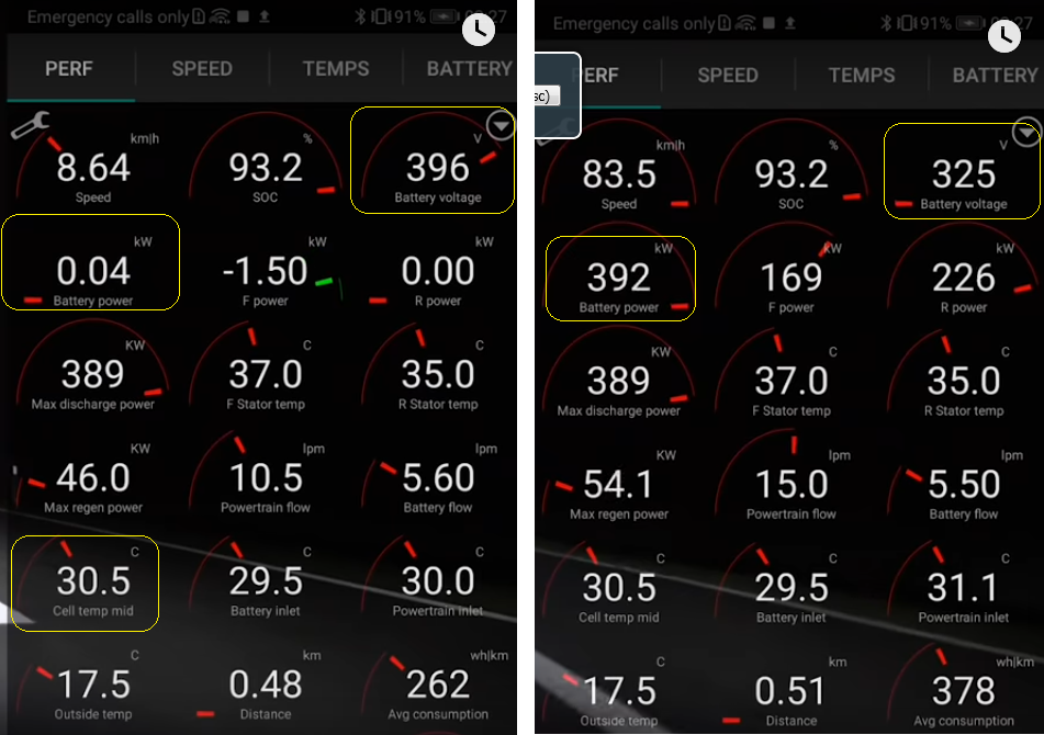

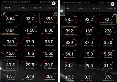

Кстати о просадке и тесле, на которую все так мас молятся.
Тут широко известный в узких кругах товарищ Бьорн выложил телеметрию с тройки.
Под полной нагрузкой просадка 396В-325В=71В. (18%)
На одну ячейку это просадка 4.125 -> 3.385
Ёмкость 74кВт*ч, при номинальном напряжении 3.7*96=355В это где-то 208Ач.
Ток 392кВт/325В=1.2кА.
Удельный ток 1200А/208Ач = 5.8С
DC cопротивление холодной батарейки = (396-325)/(1200-0) = 59мОм.
Сопротивление одной 21700 (4.6Ач) ячейки = 59мОм/96S*46P=28мОм.
Если посчитать эквивалентное сопротивление для 3Ач ячейки, это будет 28/3*4.6=43мОм.
Как видим, никакой магии. Вполне себе середнячковые по современным меркам элементы.
И греются они весьма злобно, только успевай охлаждать.

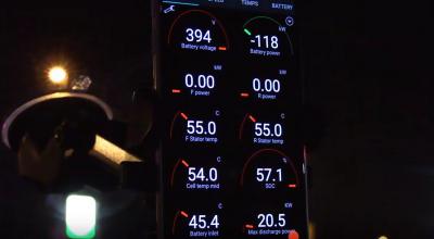

Кстати, 54 градуса при зарядке 1.6С илсу лучше не показывать  :-D
