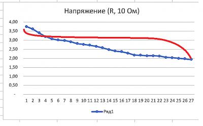

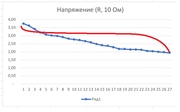

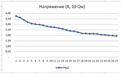

Маркировка Li-on. Протестировал разряд батареи  в течение часа с фиксированным сопротивлением 10 Ом.  Таблицу падения напряжения прикладываю.
Упало чуть нижеи2В далее, эксперимент прекращен, так как ниже нет смысла.
После снятие нагрузки вольтметр показал 3,38. Просадка около 40%.
Если мощность рассчитывать как U*U/R, то средняя мощность разряда  батареи была 1.1 Watt, а полезная емкость соответственно 1.1  Watt*h.
[user]Рустам.М[/user], у фосфата такая кривая
1.1wh/2.5v=440mAh. Ну я почти угадал, всего в два раза ошибся.
Вскрой пассатижами да посмотри.
Можешь ещё погонять циклов 10, я думаю деградация будет заметна даже на таком количестве  :-D

Вскрывать не могу, не моя.
Самое интересное - напряжение  выросло с 2В до 3.3 В,  как только нагрузку снял.
Ну,  и у другой 18650 такое же поведение. Попробую новые экземпляры позже.
А вот 18650 более легкие с меньшей емкостью работают на ура. Работает порядка 5 часов со средней энергетической емкостью 7Ватт*ч с нагрузкой в 10 Ом до разряда до 3В.
Не уверен, но, вроде, чем меньше ток разряда, тем больше полезная емкость (энергия работы потребителя)  в виду меньших тепловых потерь.

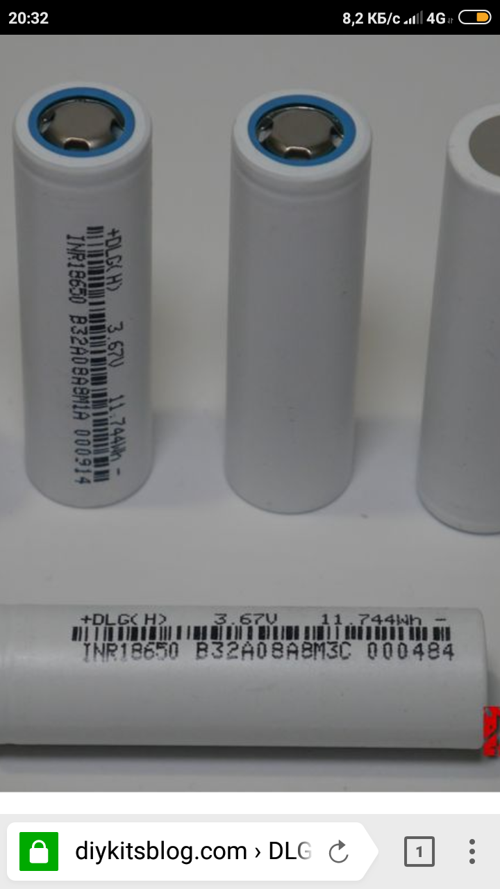

Подскажите. Имеется батарея 13s6p ячейка DLG18650- 3200мч. 3С.  Могу я использовать контроллер 35А. ?
Скорее нет, чем да.  :bn:
Надо термодатчик ставить в батарею. И душить ток. Лучше до 20А.  ;-)

Цитата: илс от 05 Дек. 2019 в 09:58Скорее нет, чем да.
почему? Если у него ячейки действительно 3с, то это почти 10А, а у него 6р, получается 35а с болшим запасом будет
Эти три цэ вилами по воде писаны. В качестве кратковременного пика - походит. А сборку можно перегреть гораздо меньшими токами. Так что ключевой параметр - температура ячеек. 60 предел, лучше за 40-50 не вылезать.
Если ехать на все 35 ампер от начала и до конца батарейки, там как раз примерно под 60 в конце и будет.
