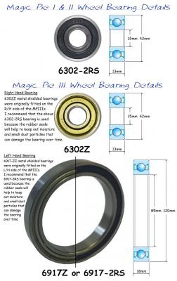

Так же, как это сделано на Мэджик Пае - подшипник большого диаметра сидит на цилиндрической втулке большого диаметра, являющейся частью статора. Вот МП со снятым контроллером, который размещается внутри этой огромной втулки:
Вот размеры подшипника - 85мм внутри, 120мм снаружи:
Ось в МП существует только для совместимости с велосипедами! Для МК она нафик не нужна, это невероятная тупость сводить крутящий момент к огромным силам (несколько сот кг) на радиусе оси, а потом бороться с этим, делая крепления педалей с зажимами (фактически, эквивалент дропаутов велосипеда) - педали можно прикрутить прямо к статору в этой окружности 85мм!
Вот такие подшипники на али, 10долл/штука, но это цена продавана, а для завода, с его оптовыми закупками на внутреннем китайском рынке, это будет порядка доллара за штуку. Ничего сложного и дорогого, а большие подшипники намного более надежны, чем маленькие, могут противостоять гораздо большим усилиям.
https://ru.aliexpress.com/item/4pcs-lot-61917-6917-2RS-bearing-sealed-85x120x18-mm-61917-2RS-ball-bearing-85mm-diameter-6917RS/795092099.html
А эти балваны просто берут готовые велосипедные мотор-колеса. Они бы еще и педали велосипедные взяли прикрутили!

Вот, проиллюстрировал:
Что тут сложного?

Цитироватьподшипник большого диаметра сидит на цилиндрической втулке большого диаметра, являющейся частью статора
Ну по большому счету это просто толстая неотъемная от статора ось. Не суть. Я так то давно этот вопрос задаю, какого черта оси такие тонкие, что их останавливает. Причем они их уже утолщали их на кс16, была 20мм сделали 22мм или 22=>24, не помню. Одну ось вытащили, другую вставили, двигатель остался тот же. Но что им мешало поставить другой подшипник и воткнуть ось сразу милиметров 40, чтоб с запасом? Чтоб человек весом 120кг мог хоть каждый день с полуметровых бордюров прыгать и не сломать. Сильно удорожает что то чтоли? Экодрифт бы их хоть попинал...
Так как в этом мэджике делать - большие переделки от существующих конструкций, и в уже готовые модели конечно так никто делать не будет, но могли бы поэкспериментировать, тоже честно не понимаю чего они боятся.
