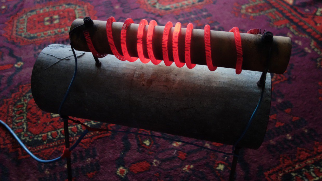

Цитата: Drift3r от 03 Май 2018 в 11:30Отсюда U=I*R,  P = I*I*R.
где ошибка?
В формуле ошибки нет, а Вы 30 Ампер через резистор пускать собрались? Вас не смущает, что по вашей ссылке "Мощные резисторы", самые мощные в наличии на 20 Ватт, а больше 100 Вт даже не предусмотрено? Ну, через 20 Ватт резистор можно, конечно, 10 КВт пропустить, но недолго. )) То есть, если через двадцативаттный резистор номиналом 10 Ом пропустить ток 30 А, то он испарится быстрее, чем вы это заметите. Чтобы резистор не сгорел, он должен быть рассчитан на 10 КВт + хотя бы небольшой запас. Не? Вы электронагреватель конструкции "козёл" видели? Вот этот, на картинке ниже, из интернетов, на глаз, киловатт на 5-10. Он греется, отдаёт тепло трубе, и даже краснеет, но не перегорает. :)

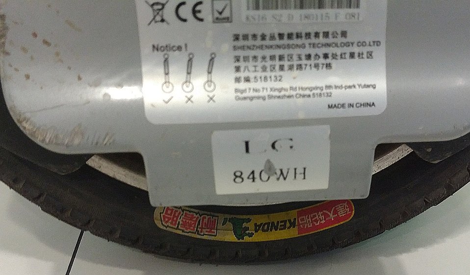

Цитата: zzzmaikzzz от 03 Май 2018 в 11:27как определить, что  меня версия 14D 340wh или 420wh ?
На новом колесе есть наклейка, на нижней стороне педали. У меня, по крайней мере, была, и в 14D, и в 16S, как на картинке:
KingSong KS-14D 420Wh, 943 km, KS-16S v1 840Wh 16"x2.5" mod, 11.300+ km . KS-18XL v2 1554 Wh, 8300 km+3900+ новый контроллер. S18 1110 Wh 18800+

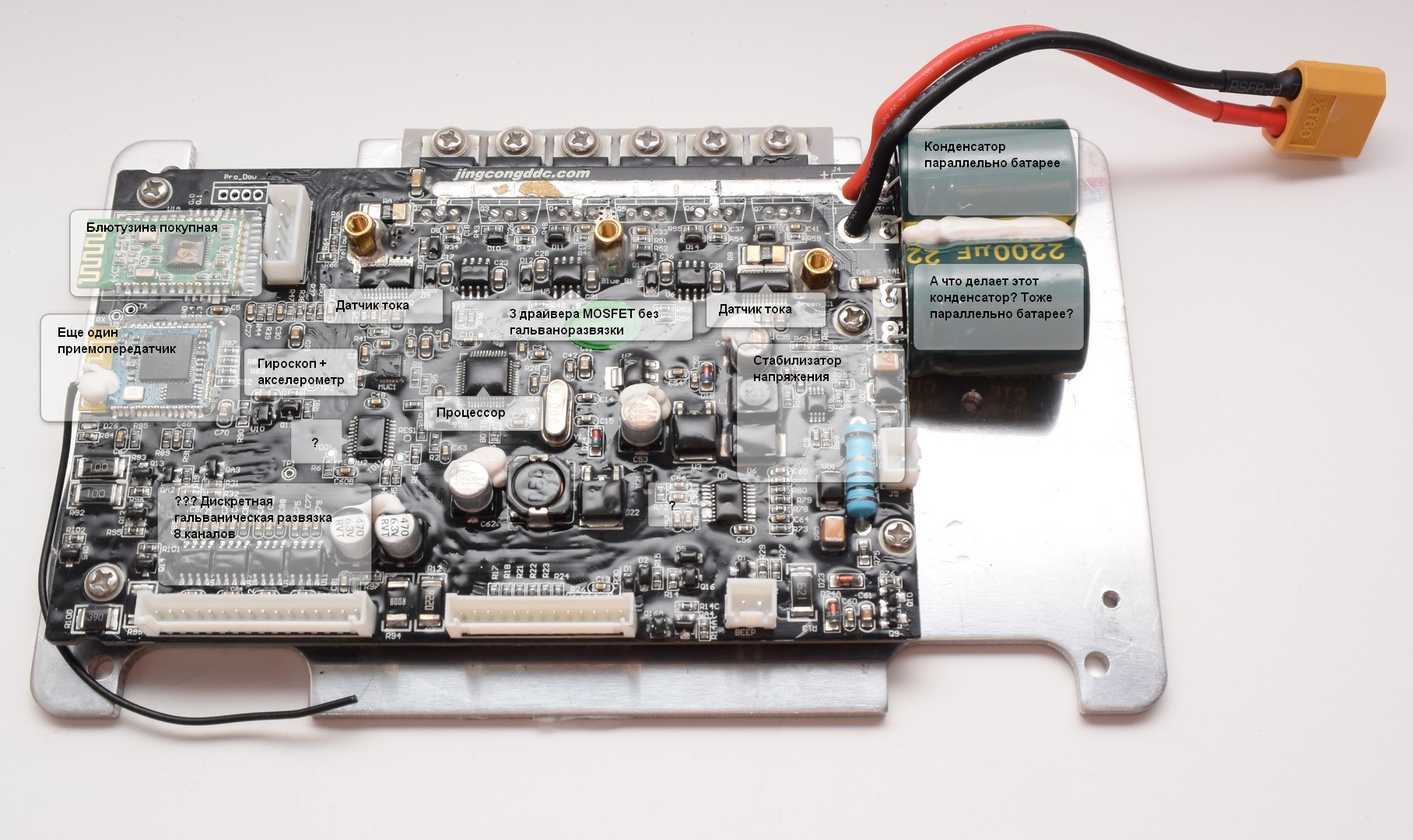

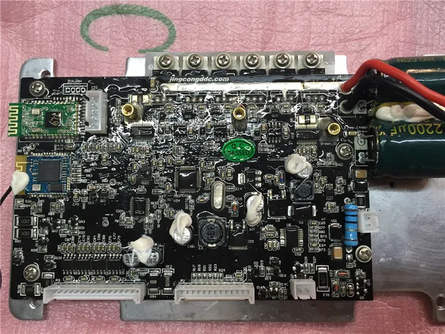

Drift3r
[user]kvlad65[/user], Конечно, смущает. Потому и удивляюсь. И потому хочу разобраться, где он там в цепи стоит. Естественно, было бы странно иметь рассеяние тепла с резистора, сравнимое с мощностью мотора. В теорию прошу не впадать, а то придется отпочковать ветку.
[user]LEE4ER[/user], чего же непонятно, номинальные данные резистора найти пытаюсь, а это сопротивление и допустимая рассеиваемая мощность (косвенно - ток). И верно, рассеиваемая мощность зависит от. Допустимая зависит от его конструкции.
а от электрических параметров зависит выделяющаяся, которую не рассеяв - перегорит
Сопротивление я померил, и по маркировке цветными полосками тоже 10 Ом получилось.
По размерам - более всего напоминает https://static.chipdip.ru/lib/055/DOC000055622.pdf (15 мм на 5 мм).
То есть двухваттный. То есть на максимальный ток 0,45 А.  Подключен он к мосфетам, как мне показалось, к средней ножке -- а это не земля. Был бы к земле, не было бы вопросов.
Итак, если у кого есть проверенная инфа, прошу подсказать. А теоретизировать не надо.

LEE4ER
[user]Drift3r[/user], так говорю же - найди фотки и по ним вычислишь номинал :pardon:
для примера фотки на которых маркировка колец читается
ну а раз нашел соответствующего номинала, то что смущает-то?
Drift3r
[user]LEE4ER[/user], есть у меня, https://electrotransport.ru/index.php?msg=1331543  под катом.
Нашел соответствующего _сопротивления_.
Смущает, что если промахнуться по мощности, по нему пойдет ток больше 0,45 Ампер, и он сгорит. Поэтому хоть я их и заказал, есть сомнения, менять или оставить старый. Можно, конечно, подцепить его в цепь зарядного устройства и дать 0,44 на несколько часов.

MCZarin
Цитата: Drift3r от 03 Май 2018 в 17:32Смущает, что если промахнуться по мощности, по нему пойдет ток больше 0,45 Ампер, и он сгорит.
??? Ток никак не зависит от мощности.
Вы в некой цепи меняете один резистор на другой, того же сопротивления. Раз сопротивление резисторов одинаково, то и ток в цепи одинаков. А значит и мощность, выделяемая на новом и старом резисторах, одинакова.
Всё что вам надо - выбрать резистор в подходящем корпусе, способном рассеивать эту мощность.
Раньше в цепи стоял резистор в корпусе на 2 Вт (судя по фото отсюда: https://electrotransport.ru/index.php?topic=29428.msg1331543#msg1331543).
Значит вам следует заменить его на другой резистор в 2 Ваттном корпусе с тем же номинальным сопротивлением.
KingSong KS-16S
Ripido
[user]Drift3r[/user], да вроде все правильно написано.. Достаточно тупо по размеру брать. Корпус и есть единственный элемент, который отвечает за рассеивание мощности, чем больше корпус, тем на большую мощность рассчитан резюк.
