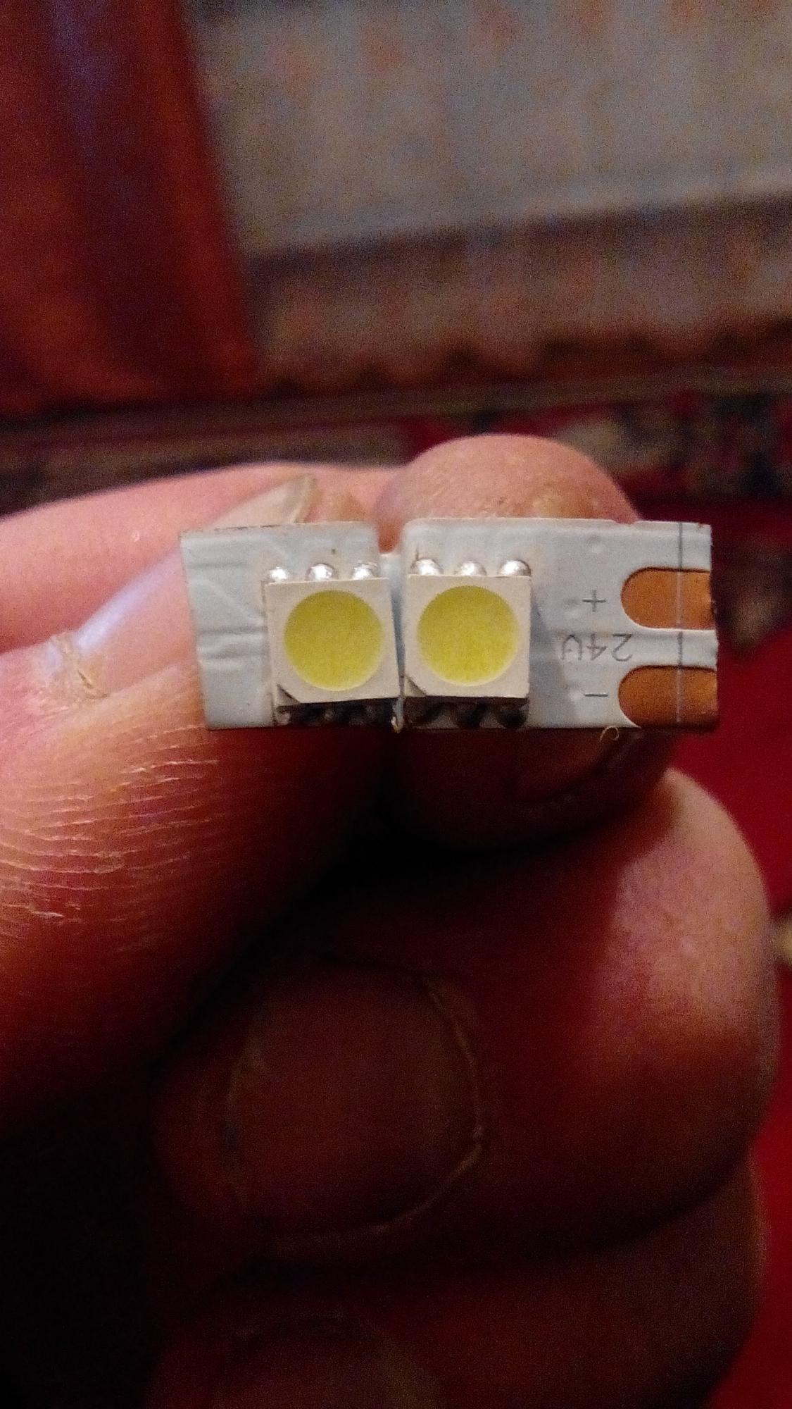

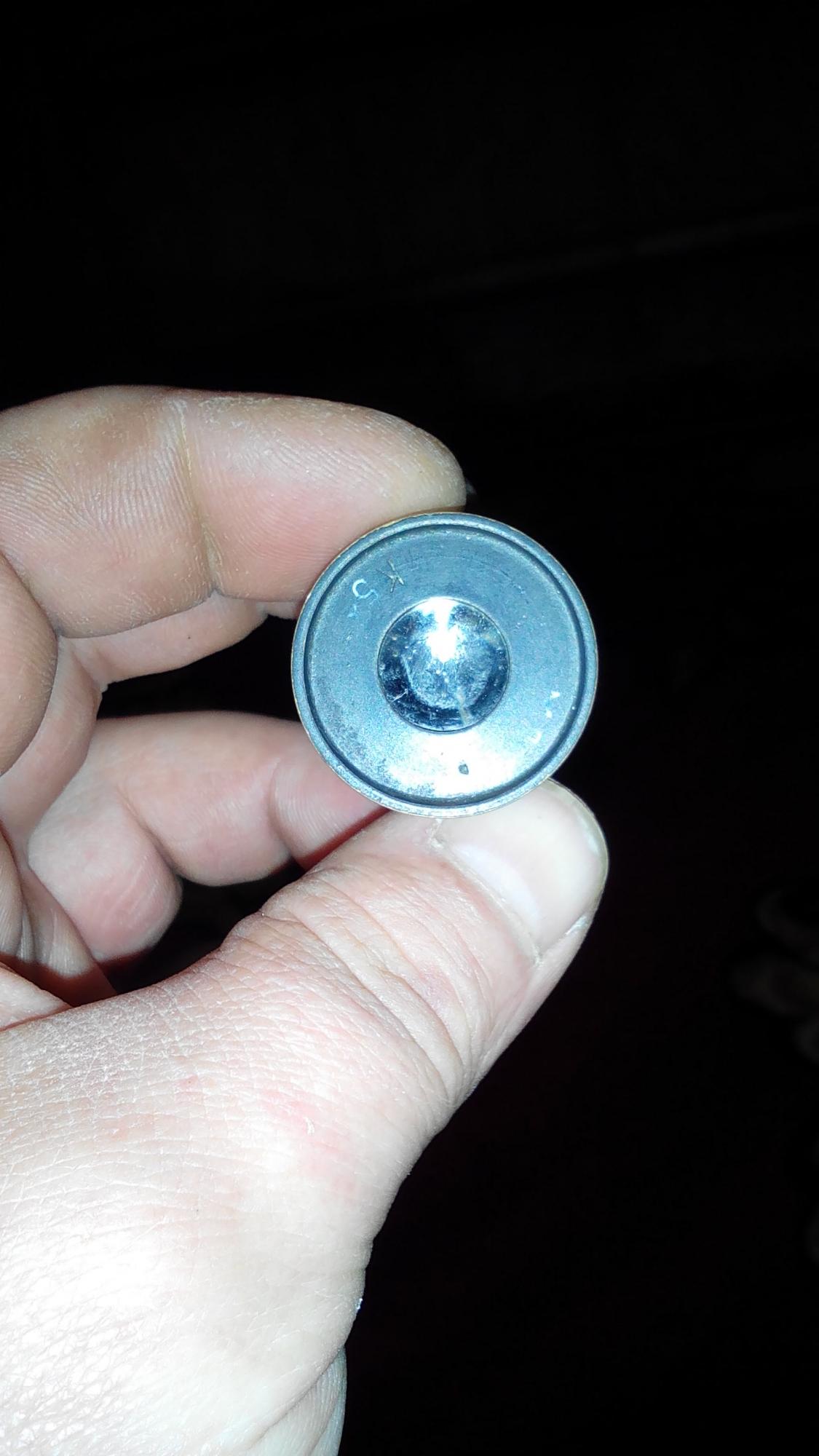

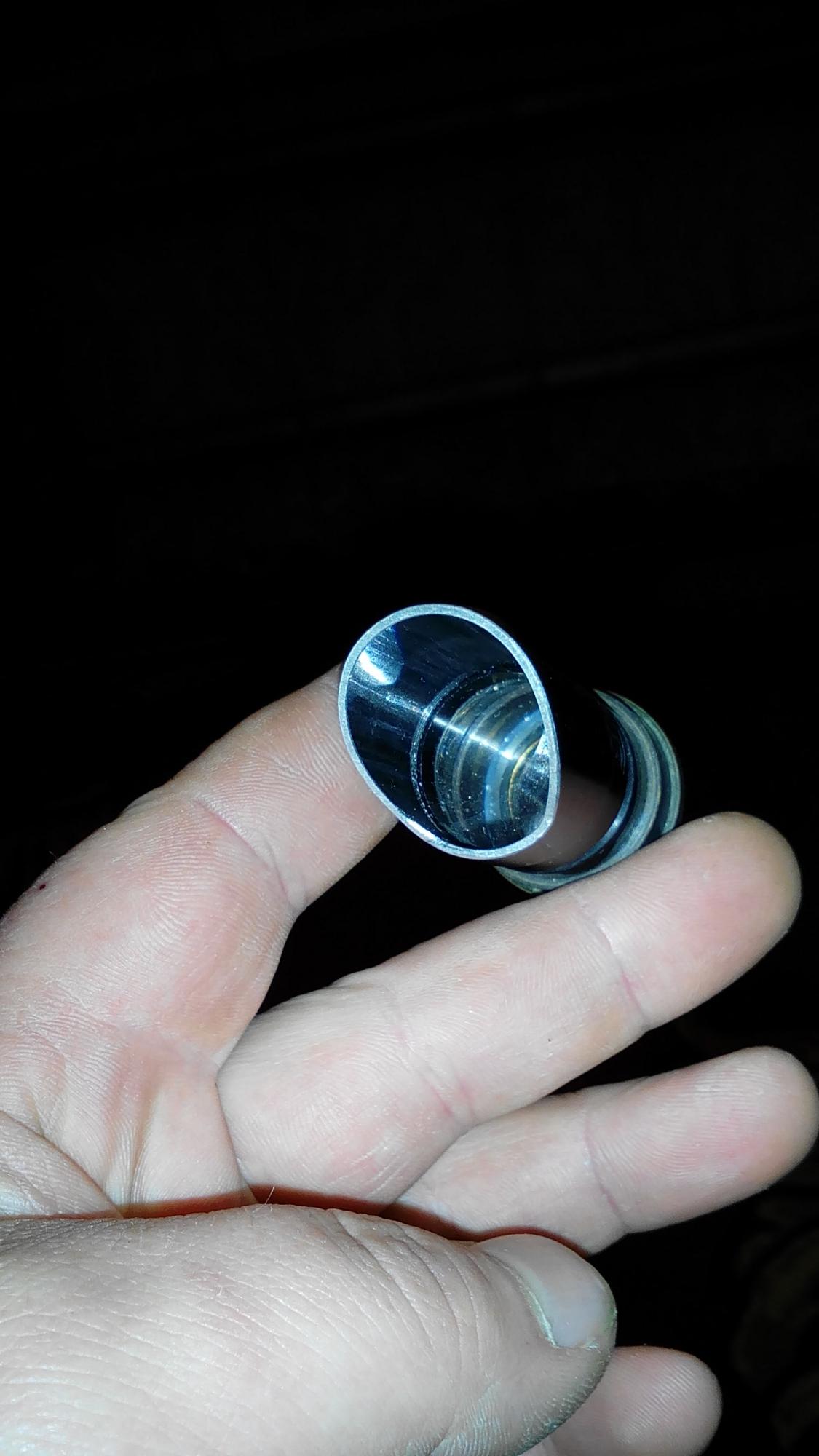

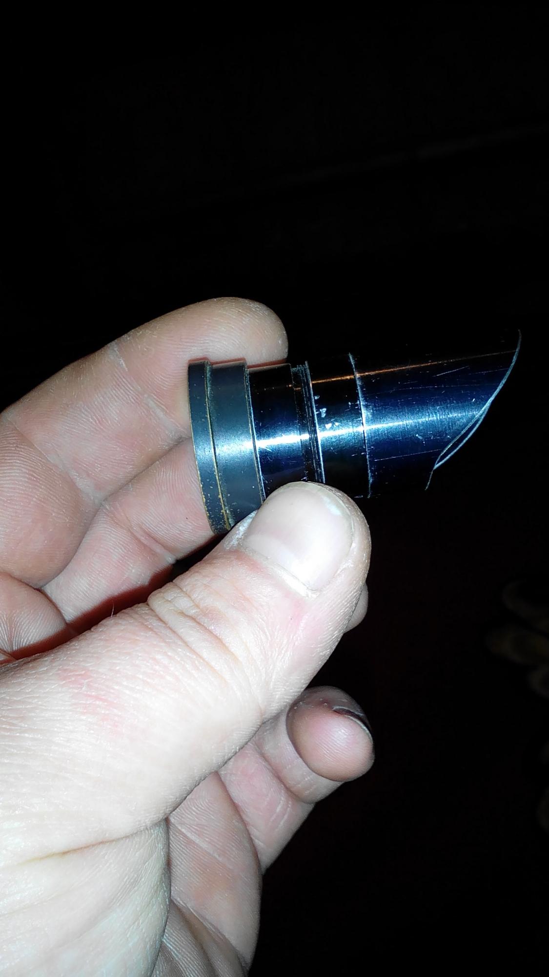

Всех приветствую.  Вот из остатков микроскопа собрал оптику в стиле светофора, с козырьком как на бейсболке или кепке. Козырёк сделал чтоб  не слепить прохожих, т.к. оптика будет направлена вниз, блин, ну Вы поняли про что я. Пробовал с фонариком телефона- один диод, а может не один- три наверное, точней строенный хотя маловат по свету.  Блин все,  короче с фонариком телефона через оптику самодельную  свет оболденный- круглое пятно света в диаметре 2м на расстоянии от источника света , тоже 2 метра. Пятно не круглое а овальное если на дороге. /:-) . планируют использовать два "трёх ядерных" светодиода. Все-е-е блин как-то так.

Вы всерьёз хотите сделать источник освещения с светодиодами смд 5050 ?  :facepalm:
А в чем проблема?  Два светодиода такой модели вас чем-то не устраивают. Меня освещение  по-моему одного уже устраивает.  Жду разеснений.?!

Я хотел три таких всондалить, но не получается.
Вопрос остаётся актуальным. :run:

Цитата: kyua от 13 Окт. 2015 в 20:29А в чем проблема?  Два светодиода такой модели вас чем-то не устраивают. Меня освещение  по-моему одного уже устраивает.  Жду разеснений.?!
Эти светодиоды используются для декоративной подсветки, но уж никак не для освещения.
Посмотрите в сторону эммиторов 3-5 ватт, а еще лучше Cree XML и MTG.
И коллиматорную оптику под них возьмите, будет гораздо проще и лучше чем с микроскопными линзами.
