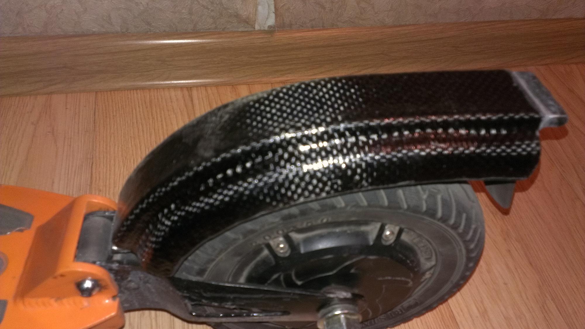

Сделал я, наконец-то, заднее крыло:
kyua
Отличное крыло.  ;-)  Вы просто чуть расширили задний тормоз, я так полагаю.
xalax
да, прям поверх тормоза. Налепил по-бокам пластилином форму и обклеил карбоном, 4 слоя :wow:
Вот, подумываю для спидометра коробочку сделать из него же.
kyua
Я тоже пластилин вовсю использую. только карбон не пробовал, я по старинке стеклоткань. :run:

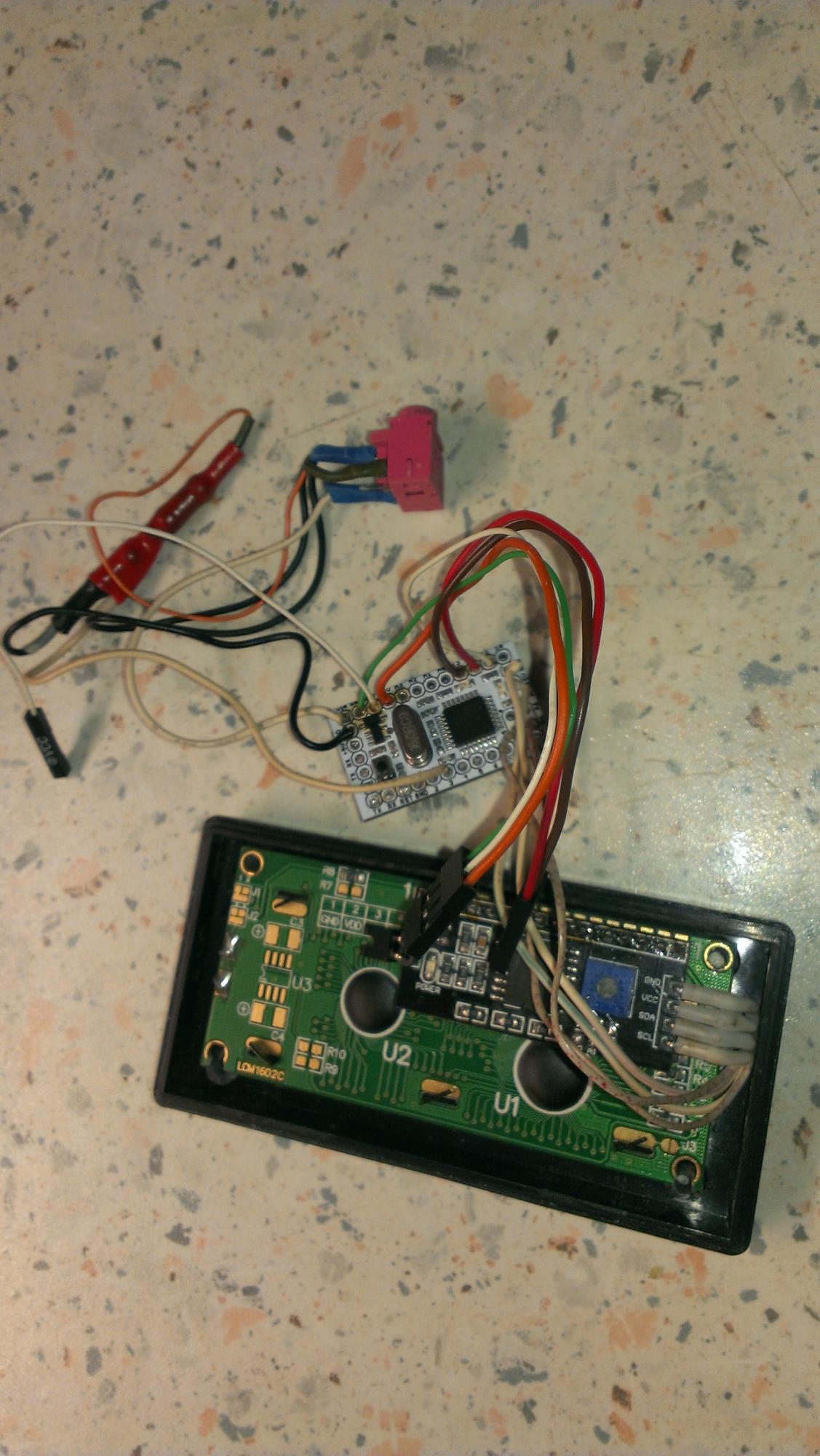

Добавлено 21 Окт. 2015 в 21:17
А какую коробочку для спидометра? И кстате ВОПРОС какой Вы преобрели спидометр?
xalax
Не, я не смог купить. Те кто делают электровелики мне тоже не смогли помочь, как объяснили: - в их приборчиках диаметры колес очень большие прошиты. От табуретки аналоговый прибор предлагали, огромный.
Ну я подумал-подумал, у амперки.ру купил искру мини, мониторчик 16х2 у меня был давно, БП на 1 микрухе - от аккума питается.
Вот корпус да, проблема нормальный найти.

xalax
Вроде такого: http://www.yamakawa-moto.ru/images/shop/big/1328911754.jpg
Добавлено 21 Окт 2015 в 22:22:30
Цитата: kyua от 21 Окт. 2015 в 22:17
Что-то за прибор? :bn:
О!
http://amperka.ru/product/iskra-mini-headless
kyua
Так это специально квалифицированный прибор?
xalax
отнюдь. Это микроконтроллер, что запрограммируешь, то и делает.
kyua
Все понял после прочитанной ссылки. Блин :dance: а я то подумал что-то появилось готовое. %-)
Корпус не сложно сотварить зная размеры. Да в корпус можно сразу внедрить полудугу под крепление на руль, а второй полудугой крепить  :exactly:

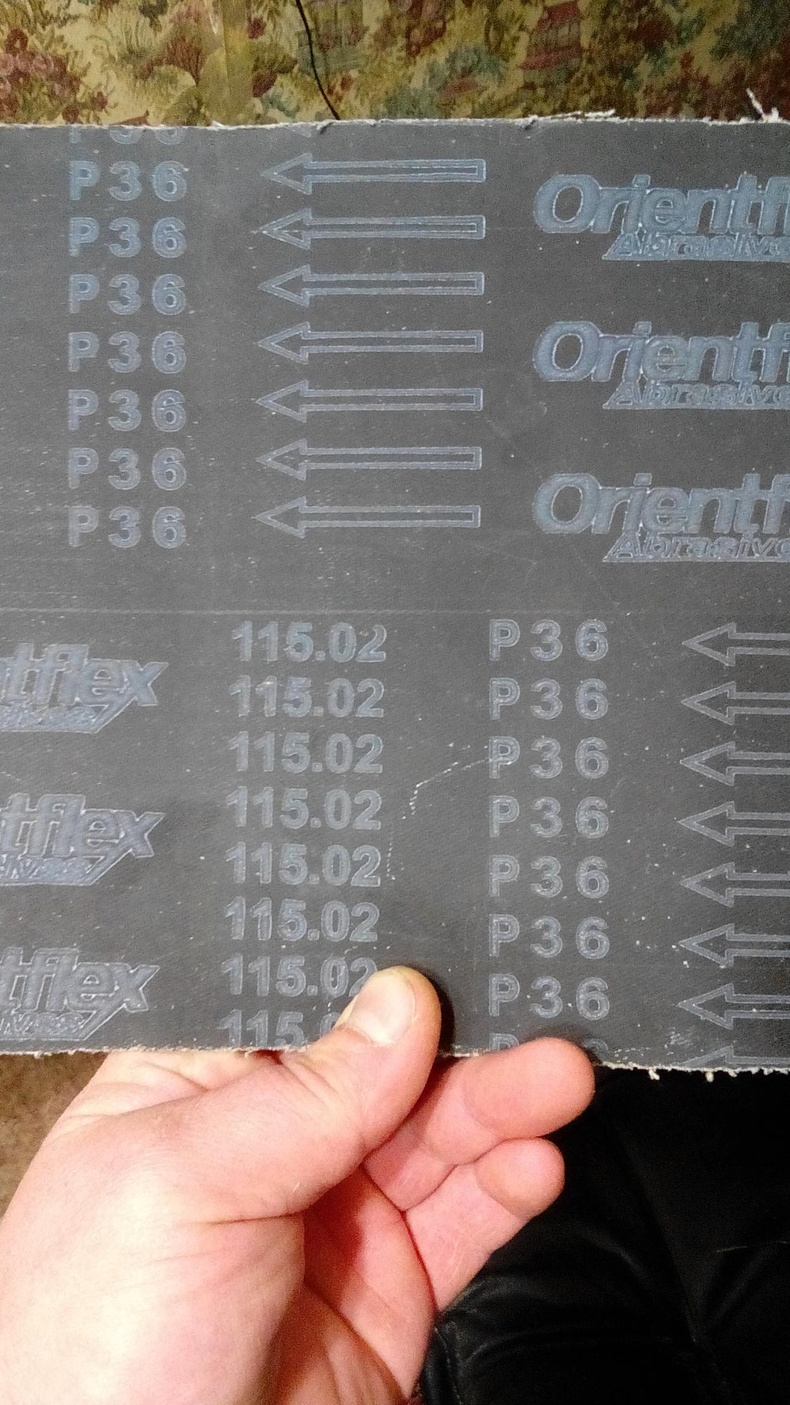

Вот тут надыбал влагостойкую наждачку для платформы самоката, для зимы пойдет оболденно,  размер крошки как у асфальта  O_O.    :wow:
kyua
А вот чем вырезать "енто чудо"  :bn:
ReSharVladimir
Обычным ножом можно. Только потом его подтачивать придется.

kyua
Обычного ножа хватит на пару тройку сантимов. Я вот тут подумываю, а может положить наждачку на дерево и пилить её болгарской с диском по керамической плитка! :bn:
