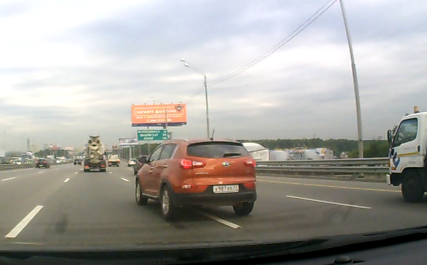

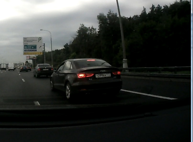

Я на экранчик не смотрю. В движении на него смотреть нет необходимости. Он как правило всегда сложен. Вот сделал пару скринов с сегодняшней покатушки
SD CARD я в него вставил 16Гб. Жует. А вообще копий у него полно. 4 года назад отдал за него 6 тыр.

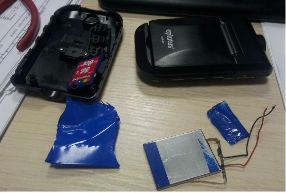

а вот клон китайский Eplutus DVR-017. проблема та же - батарейка в ауте.
Вот только это полное г... с качеством картинки VGA. Лучше даже не брать в руки на посмотреть. Хотя внешне копия 100%
