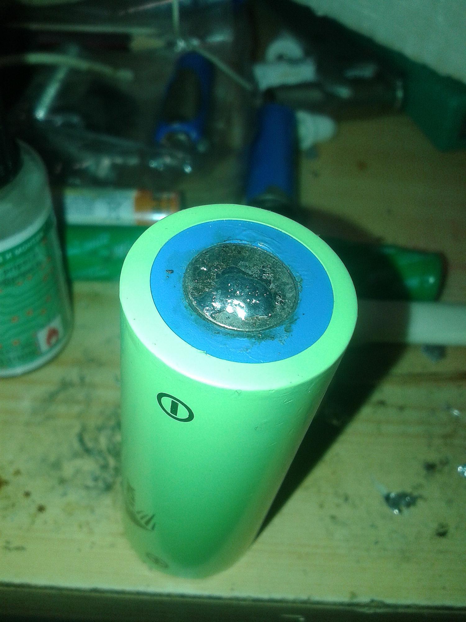

Товарищи! Я прозрел! Всё дело было в том, что у меня был оказывается какой-то палёный флюс! Откопал ещё один паяльник. На этот раз 50 ватт. Вместо моего флюса откопал давным давно купленную уже почти пересохшую баночку ЛТИ-120. Выжал из неё последние капли и вот что вышло:
Это вот подопытные. Левый паялся моим припоем. Я даже не помню что это за припой, но скорее всего ПОС60. Правый сплавом вуда.
На обоих после нанесения флюса припой запрыгивает сам собой. При пайке первой я даже не смог почувствовать пальцем заметный нагрев элемента, с правым почти тоже самое.
Разогрев паяльника кстати и тут довольно весёлый. Но тут могу сказать, что это никак не повлияло на процесс:
К слову о моей квалификации раз уж зашёл вопрос)) Я всего лишь студент 4 курса бауманки, однако вполне умею работать с микроконтроллерами, разрабатывать схемы и паять. Так что собрать сварочник выше описанного уровня для меня не составит большого труда. Однако за чем теперь? :pardon: Может соберу когда-нибудь раз уж начал, но это уже не горит. Изначально мне казалось, что внешние контакты элементов выполняются из такого металла, который плохо паяется. Но теперь как вы понимаете, миф разрушен)) Спасибо всем, кто агитировал за пайку (то бишь всем :-D). Побежал в магазин за ЛТИ.

Постепенно лужу акумы. Идёт процесс как то не очень. По чему то "-" контакт получается лудить за 1 раз. Как и говорил народ ПОС60+ЛТИ120, 2-3 секунды, касаемся губки с водой пшшш! и готово. А вот "+" контакты по чему то отказываются хорошо лудится. При той же технологии на них остаётся припой типа припаялся, но легко отколупывается небольшим усилием пальца. А это не пайка, как вы понимаете. Подозреваю из за того, что "+" контакт это корпус у него теплоёмкость больше и его надо греть лучше. Но пока не уверен, ищу посильнее флюс. Кто-нибудь вообще знает из чего контакты у этих банок? Никель какой-нибудь?
Вадим 74
[user]Prizrak_kommunizma[/user],
Наждачкой попробуйте , чтоб царапины были !
Prizrak_kommunizma
[user]Вадим 74[/user], я конечно не инженер ещё но не на столько)) Зачищаю ножом
Мда? А почему тогда решили, что плюс у 18650 - это корпус?
Все инженеры (и не только) знают, что корпус - это минус.  :kidding:
mr.Dream
Не всегда, просто совпадение или для удобства. :) Да, у 18650 на "корпусе" минус.
Но у ЛЖФ плюсовой контакт может быть из алюминия сделан. Или же припаян никелевый "переходник". Последний паяется  лучше с хлористым цинком. (извините, не уточнил, что за аккумы)

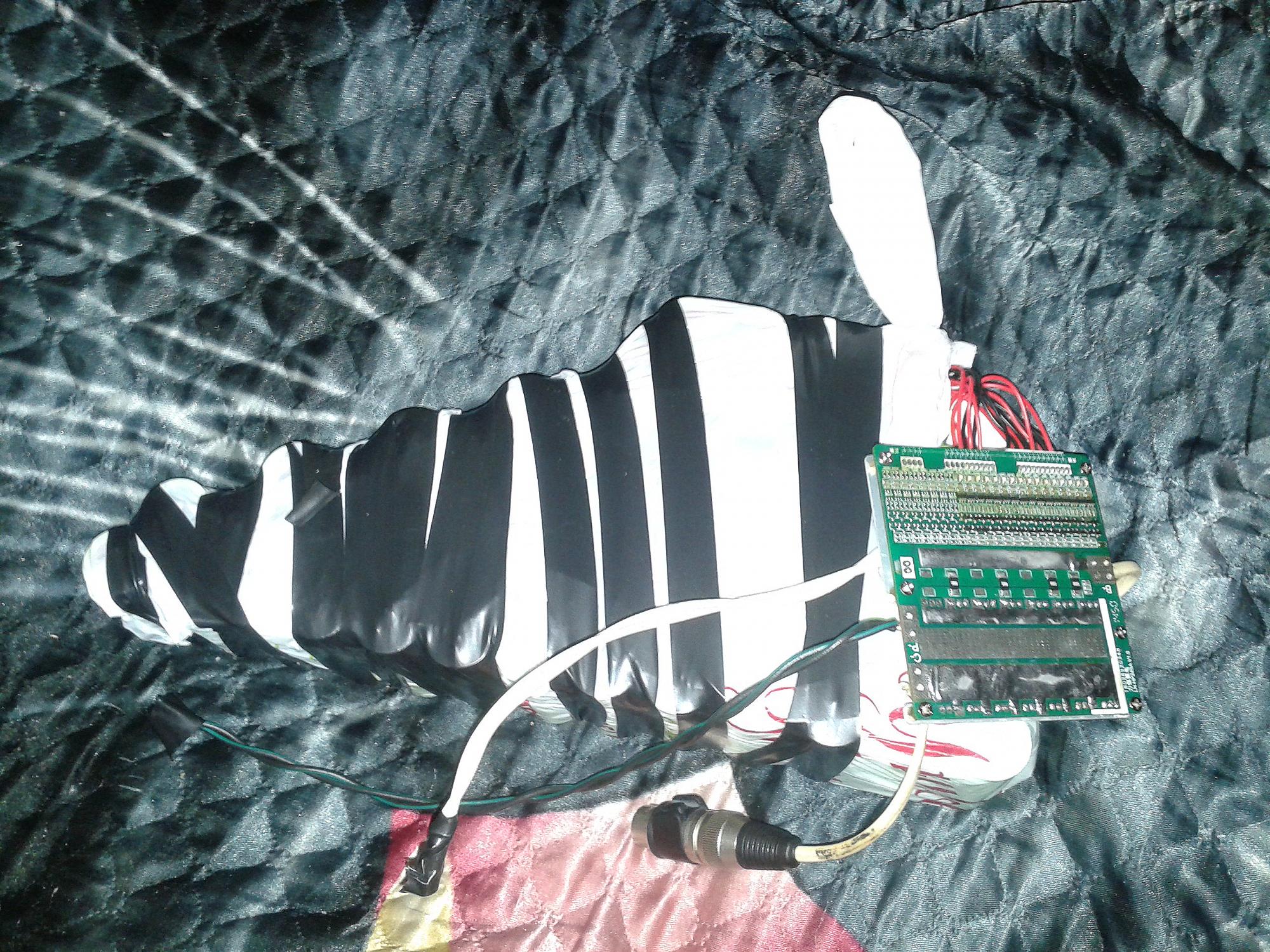

С началом семестра навалилась учёба, если в начале сентября мог себе позволить заниматься с великом, то сейчас вообще проблемно, тем не менее хоть и не успеваю воплотить проект полностью в жизнь до зимы, первые тесты успел. Таки спаял я на свой страх и риск одну семядолю от аккумулятора и погода позволила мне сегодня сделать первый тест драйв до зимы. Собственно сама семядоля после спайки и подготовки к тестовому заезду:
Знаю! Знаю! Всё некрасиво, тут и там оловянные блямбы размером с полакума, в общем мрак, но ничего не поделаешь, это был первый опыт. Кто ж знал, что паять акумы это не тоже самое, транзисторы на платах.  А вот и первый этап жизни любого самодельного электробайка - скотчецикл (сори за фотки, снимал на тапок):
По размеру кстати батарея вошла в раму как влитая прям тютелька в тютельку. Аморт ходит нормально и ещё даже есть место под его удлиннение, как я и планировал. :dance: На фото ракурс неудачный, но поверьте. это так
Одно только омрачило мою радость от тестового заезда: по чему то как то рано БМСка решила, что моя батарея разряжена. Наездил я где то минут 20 от силы. Газовал конечно, но в пределах района вроде немного нагонял. Пришёл домой, замерил напругу на выходе акума и намерил 48 вольт(изначально после сборки было 50..52 не помню уже). И при этом кнопка на руле уже не включала всю систему. Вывод может быть только один: где то одна или парочка ячеек вышли по каким-то причинам очень хилыми и что бы не убить их окончательно БМС отрубает акум от контроллера, когда в большинстве ячеек ещё кипит жизнь. Ведь напруга реально разряженного акума должна быть 40 вольт или типа того. Будем разбираться.
В общем такие вот дела. Пока повременю паять вторую семядолю, тем более что за зиму у меня есть время всё рассчитать. Вполне может быть что я своей криворукостью где то подубил первую дольку, пока учился акум паять и не хочу эту же историю повторять со второй. Так же на очереди сборка корпуса.
Dimy4
Привет, помни только, что каждая "полудохлая" ячейка тянет с собой в могилу ВСЕ ячейки в параллельной сборке.
И даже если они не помрут сразу - будут постепенно деградировать, изменяя характеристики относительно своих "здоровых" собратьев.
То есть, отложив ремонт надолго, полной ёмкости с батареи уже не снять - часть банок придётся менять, или мириться с тем, что они "подсели".
А поскольку ты, возможно, при пайке повредил не один, а несколько элементов - в данный момент дохнет несколько сборок-"параллелей"..
Самое страшное для батареи сейчас - остаться надолго без зарядки.
Дохлый элемент высадит через себя параллельные до уровня необратимой по хим.причинам деградации, и пипец - переборка\дербан\продажа батареи.
Ну и конечно - собранная позже вторая "семядоля" будет отличаться по эл.характеристикам от первой укатанной "тестовой", и работать в паре они будут, мягко говоря, с перекосом.
Хотя тут шаманы от электротранспорта легко параллелят не то, что разновозрастные ячейки с большим разбегом, а - вообще с разной химией, объясняя это "буферностью" и законом Ома, как обычно.
Просто почаще заряжай и не давай дуракам кататься.
Поймать точку невозврата помогут 2 копеечных селлога по 8S со звуковой сигнализацией и настраиваемым порогом срабатывания пищалки.
Запищало - пора заряжать или ремонтировать  :run:)
Или одним тыкать, что б они с БМСкой на пару акум быстрее не высасывали.

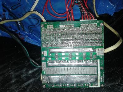

Странно не правда ли? И это при том что максимальная напруга на лифере возможна 3.6 вольта. Но на этом чудеса не кончаются! Вот как выглядит моя БМС для ясности:
Подключал по следующей схеме с форума, только без резистора зелёного(не понимаю за чем он):
несколько раз проверил, подключено именно так.Даже лишний проводок пришлось в балансирном разъёме обрезать(слева вверху на фотке), ну да не суть.
Так вот на выходе между синим и красным у меня меряется 48 вольт, как и показывал ваттметр, а между B- и красным !внимание! 55..56 вольт! Между B- и C- 2.4В и между B- и P- 2.4 вольта. Вот куда она сжирает мои 5 вольт до полного заряда! В общем я окончательно перестал понимать что происходит, может плохо изучил раздел форума про БМС и лифер? Ткните носом чего я не знаю, ведь такого не должно быть? эх а ведь хотел изначально самостоятельно разработать БМСку, а щас сижу в чужой разводке и прошивке ничего не понимаю, отсюда и не работает ничего. В общем грешу на БМС, тем более что был первый опыт её подключения не очень удачный(перепутал полярность балансирных проводов), но тогда ничего не сгорело, только нагрелось немного. Копаюсь дальше
Прикольные замеры. А прибору можно верить?
Сравнивали его показания с показаниями ваттметра?
Думаю, мультиметр у вас завышает, нехило. Такое бывает, когда батарейка садитсяя - проверьте.
Насчет замеров выхода с БМС, это тоже фейк. Надо под нагрузкой мерять. Подключить лампочку на 220В, напр. ;-)

Шалит скорее всего БМС. Могу вам только посоветовать сделать так:
Заряжаете АКБ, если он заряд берет, и заряжаете его, пока на всех не будет 3.5-3.65. Нужно что бы было ровно. Прям до десятых.
Это может занять ночь. Может больше. Каждая БМС заряжает по своему усмотрению. Видел и 3.5 и видел 3.9
Суть не в этом. БМС после заряда должна раздуплиться. Если такого не происходит - промеряем еще раз Б+ и Б-.
Если там все 58В, а после БМС 53 (например), то я бы обратился к коллегам за БМСкой.
Если оно работает, то выбегаем с байком на улицу, только вольтметер не забудьте, катаемся, жжем. Через 10 минут промеряем.
Если есть сильно отстающие банки - маркируем их и повторяем опыты.
Если после 3-5 экспериментов одни и те же банки показывают сильную разницу, то слабые банки меняем, и тестим еще раз.
Если у вас банок в обрез - советую подкопить и несколько в запасе держать. Ибо они не всегда единого качества, есть отстающие.
В другом случае, когда на банках все ровно, а БМС не отдает все напряжение - выдираем БМС, и катаемся без нее ТЕСТОВО и ГЛЯДЕТЬ на показания вольтметра. Либо прокатитесь немного. Так же можно отжигать, но без фанатизма.
Покатались, замеряем. Если разбег минемален по банкам, 3.24, 3.25, 3.24, 3.23 и тд, ТО можно использовать такую схему:
Как из нее видно, БМС будем включать ТОЛЬКО на зарядку. Когда едем - она отключена.
***Обратите внимание, этот вариант только если НУЖНО ездить. Хотя хороший лифер можно месяцами использовать без БМС и даже целлов, как показала практика. И важно помнить, что нужно будет ВСЕГДА при любом удобном случае ПРОСМАТРИВАТЬ напряжение батареи и ячеек. Если таким образом выявится ячейка из-за которой БМС выбивало - меняйте.***
И если с банками все хорошо, без БМС все прекрасно работает, то попросите продавца поменять. Может что то с мозгами у нее.
